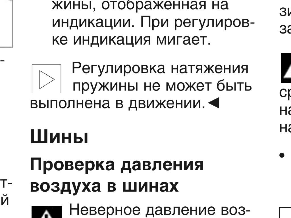

Регулировка преднатяга пружины осуществляется на заведенном но не движущемся мотоцикле. В движении переключаться не будет. image.png

Вы не путайте энергоемкую процедуру поджатая пружины с изменением сечения отверстия в амортизаторе.
Первое работает при заведённом двигателе, второе в любой момент после включения зажигания.
