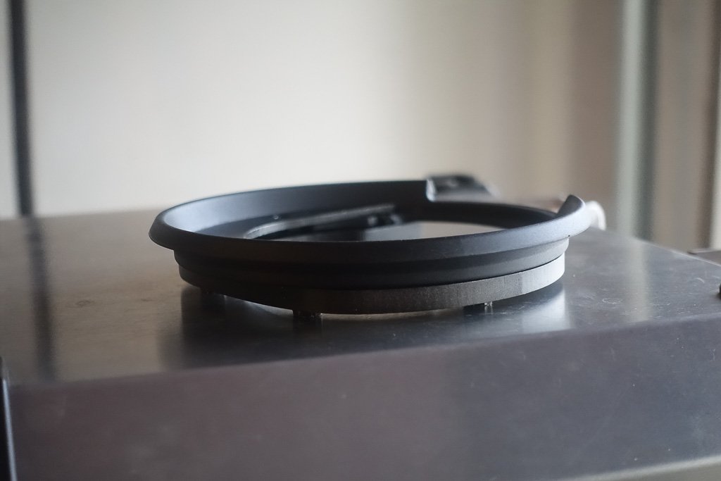

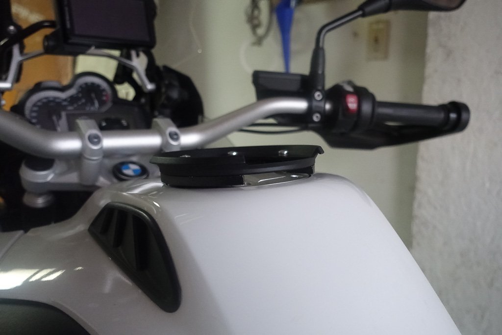

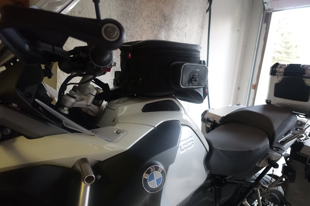

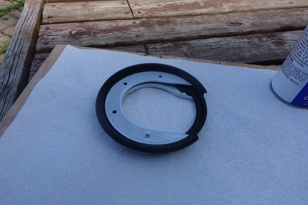

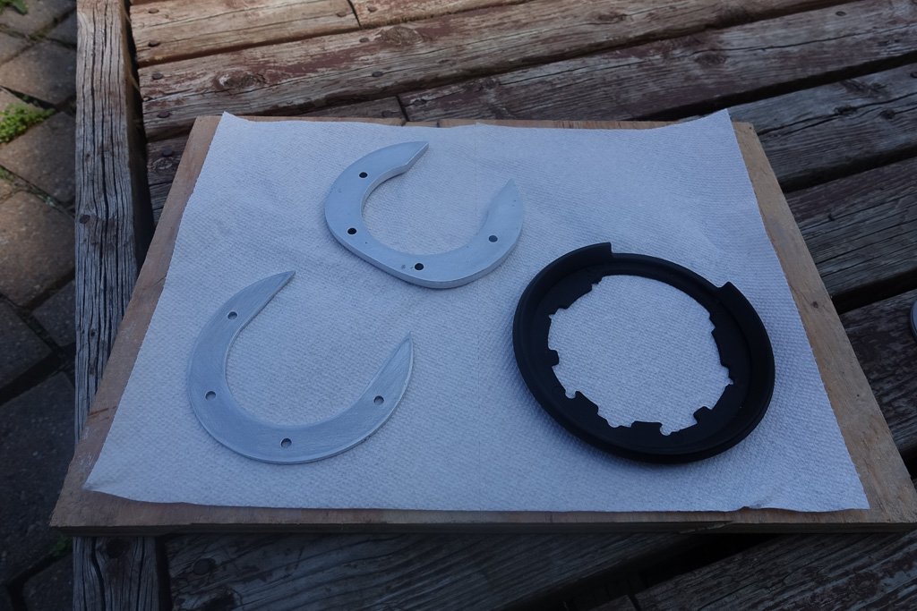

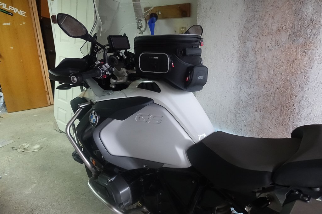

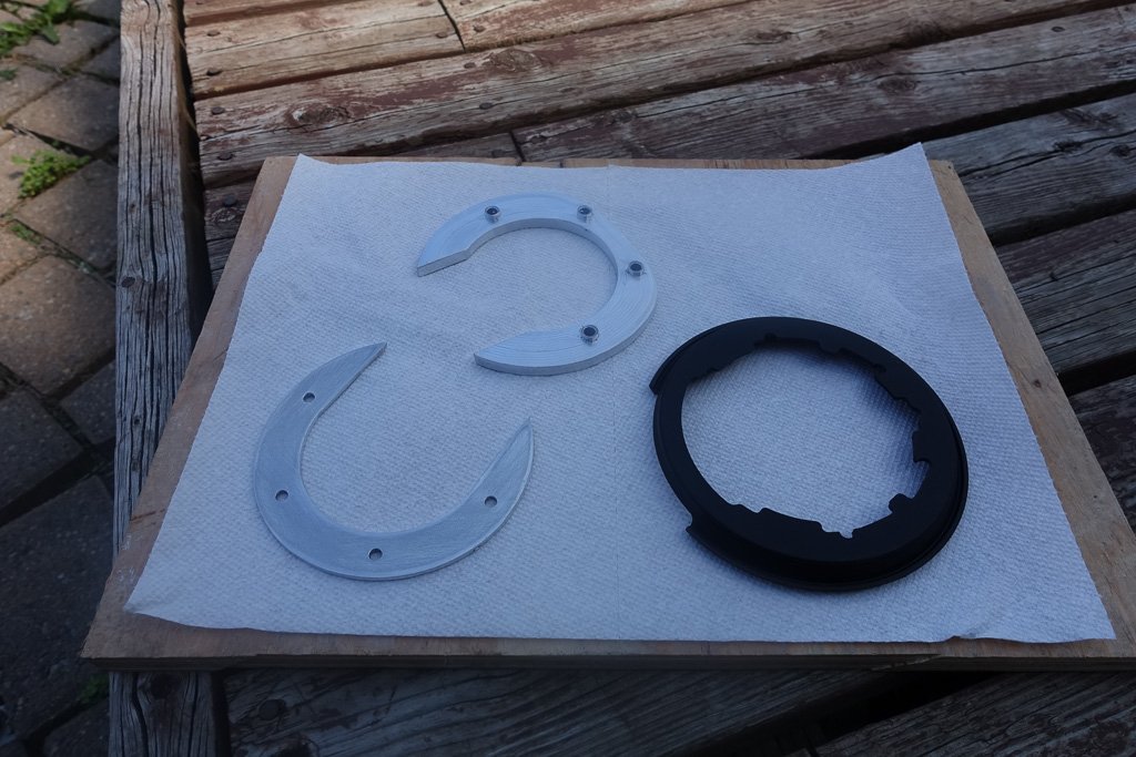

Прикупилась мне тут недорого сумка на бак от итальянца Гиви. Смотрел на родную, но просят за нее больно нескромно. Сумка с быстросъемным креплением, но для гуся надо докупать дополнительный адаптер, который мне не понравился тем, что сидит прямо на крышке бака. + мешает болт от спичечного ящика - сумка в него ответной частью упирается.  Это потом снимешь а там кизяк. Потому решил замастырить свой крепеж, который будет как бы над крышкой. Пилил на маленьком обчпушеном фрезере. Использовал 10мм люминьку и кусок от корпуса мака про. дивный материал толщиной 2,9мм  Потом просто задул черной краской из баллончика - нагрузок там не будет, а анодировать я неумею.

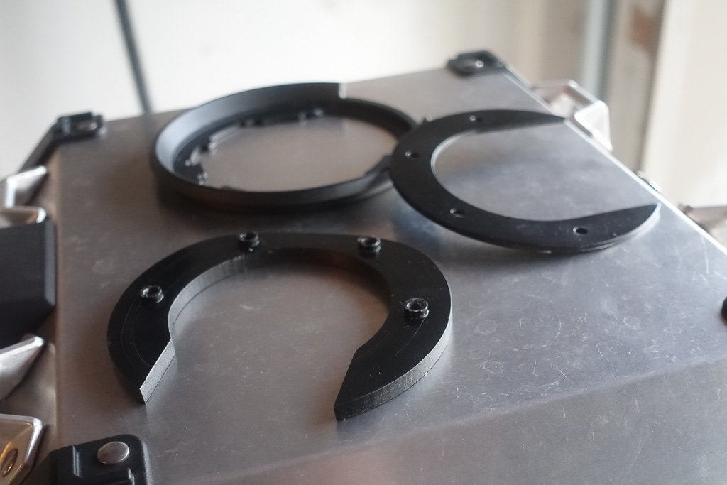

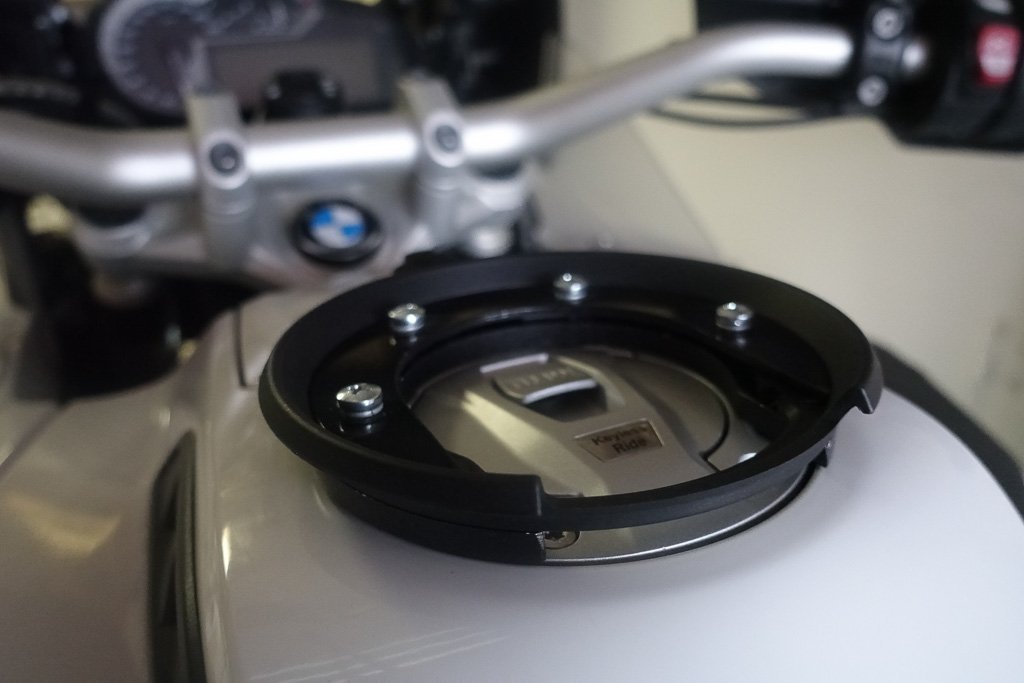

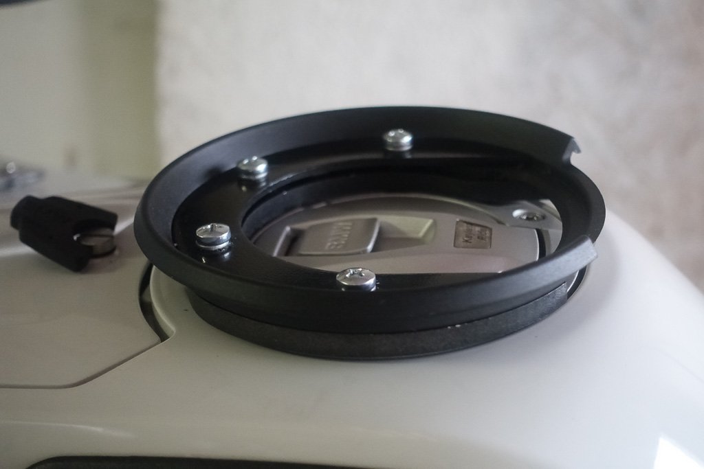

Родные болты М5 торксы общей длиной 33мм. Пока поставил гальванизированые длиной 50мм. Куплю попозже в китае нержавеющие, потому как тут метрические найти полная беда. Если кто знает каталожные болты от бмв в 50 мм буду очень благодарен.
Кстати, походу разбора крышки бака - на гусе с кнопкой если чтонить сломается, бак открывается откручиванием двух передних торксов родной отверткой.
