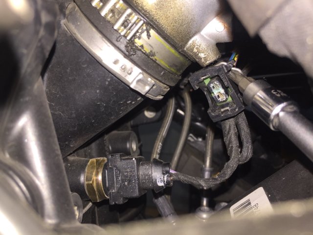

Чот дернуло меня снять вот эту крышку:
Под ней увидел болтающуюся фишку без заглушки:
Видок ее контактов оптимизма не прибавляет:
В связи с этим возник вопрос. Оно так и должно быть? Или ее сервисмены не воткнули на место? Или заглушка потерялась?

Саш, хочешь сказать, что в РСД этого разъема может не быть?
Я по грязи не гоняю, но контакты у меня зеленые наглухо оба два. Вон, на третьем фото видно...

Ja wohl. Там еще одна похожая воткнута в ГБЦ, а эта болтается.
На больших гусях он не киснет;)
Все как у всех американцев! :)

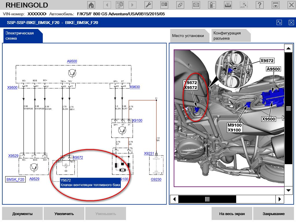

Клапан угольного фильтра. Можно на него вешать управляющие обмотки релюх противотуманок...

Danke schön, Саш :) Почищу контакты и заизалируюнах. От греха подальше :)
