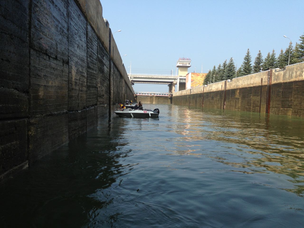

Bahus
http://www.silverboats.ru/catalog/kombinirovannye-katera-alyuminiy-stekloplastik/husky-630/
Вот это юзаю на Верхней Волге...подвесной Ямаха 180...тент наверху...на совсем дальняк не айс..каюты-гальюна нет..для выхов-рыбалки-самое оно..пластиковый вкладыш в алюминиевом корпусе...соотношение цена-качество отличное...делают в Питере...
Лодку нужно не меньше 6 метров..про волны не забываем...на коротыше мало комфорта...
