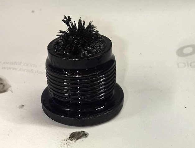

Привез мотоцкл, выкрутил сливную пробку из коробки, очень надеялся на чудо, но на пробке обнаружил металлического ежика и пару заусенцев. понял что чуда не будет и придется снимать коробку.

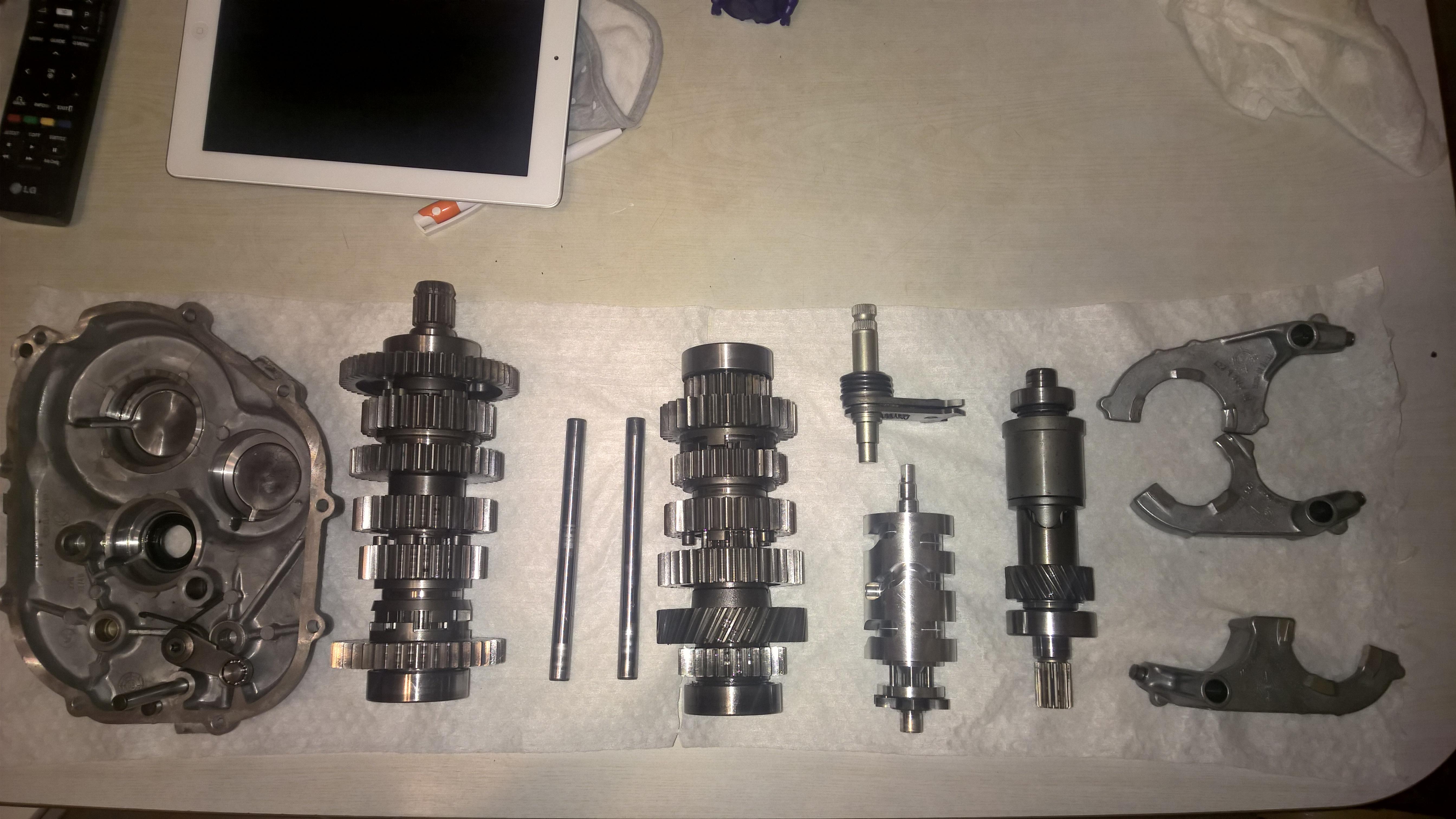

Коробку помыл от пыли игрязи, раскрыл при помощи сьемника.

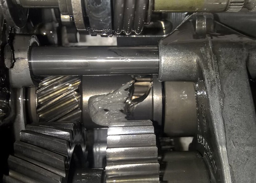

Произошло разрушение шестерни 3 и адаптера 4 (правильное их название не знаю), все остальное цело, стружки на стенках и деталах практически нет. оскокл оказались двумя здоровенными кусками.
