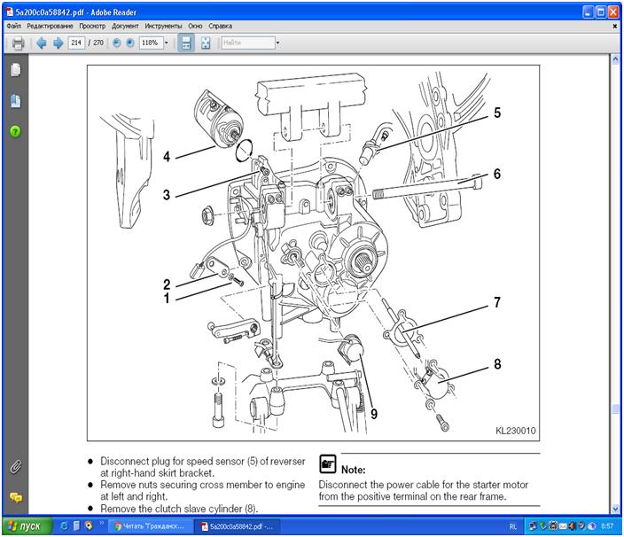

<blockquote data-quote="Олег125rus" data-source="post: 665631" data-attributes="member: 13525"><p>Короче, разобрался с проблемой пропадания нейтрали. Оказывается разболтался такой г-образный маятник на своей оси к которому идет тяга от лапки переключения передач. И недотягивал в нужный момент. Я его подтянул. И все - нейтраль четко есть всегда. В том смысле, что на датчик попадает контакт.</p></blockquote><p></p>
[QUOTE="Олег125rus, post: 665631, member: 13525"] Короче, разобрался с проблемой пропадания нейтрали. Оказывается разболтался такой г-образный маятник на своей оси к которому идет тяга от лапки переключения передач. И недотягивал в нужный момент. Я его подтянул. И все - нейтраль четко есть всегда. В том смысле, что на датчик попадает контакт. [/QUOTE]
