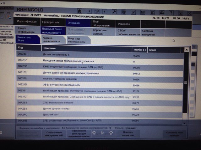

А на что жалуется сам блок АБС?
На той неделе на одном моте блок не пережил замены двигателя, пришлось сменить систему на следующее поколение.
Вот такой букет ошибок был.
Ильмени, после консультации по телефону, сказали что блоку (сейчас забанят на месяц:)
