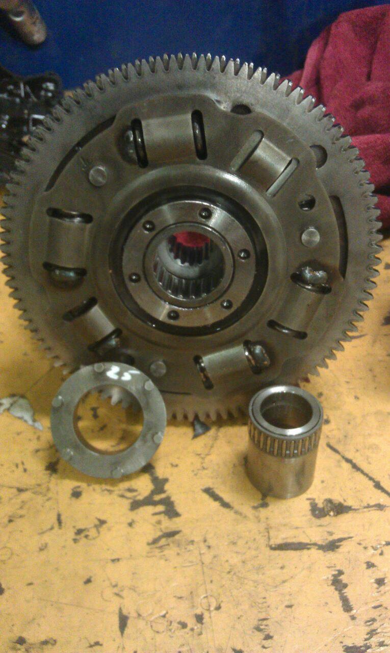

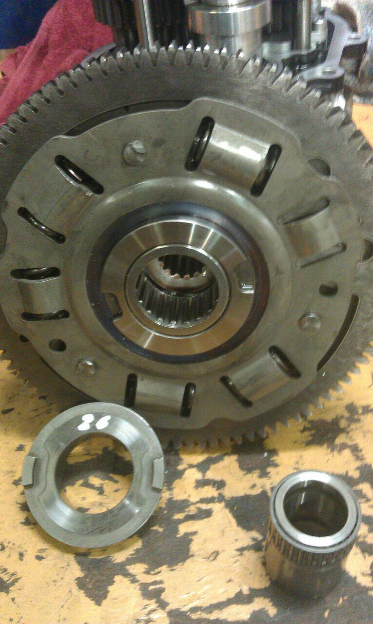

<blockquote data-quote="George686" data-source="post: 481384" data-attributes="member: 7884"><p>зимой мне меняли, справа как понимаю корзина старая. Новая досталась без звезды и старая так же не подошла по пазам крепления. По каталогам так и не понял увы какую надо заказывать (все говорит, что под новую корзину только на 1 зуб больше), купил на форуме б\у, она подошла по кол-ву зубьев, как такое может быть хз). Поспрашивай на форуме, есть тут вроде на разбор кр и кс, вдруг тоже повезет, найдется нужная.</p></blockquote><p></p>
