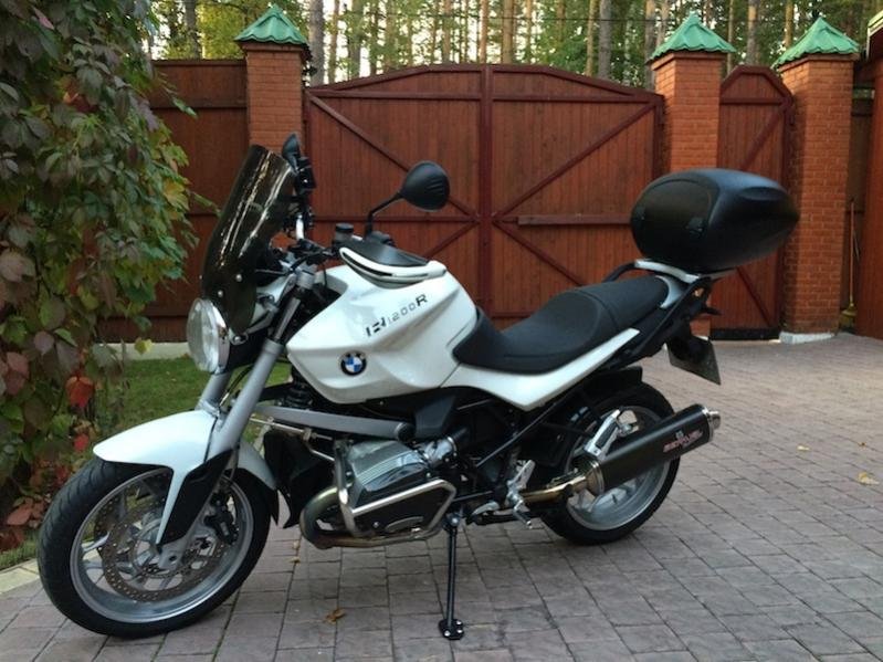

Был у меня R1200R, сначала дуги поставил потом снял, оставил черные пластмассовые накладки на крышки (от царапин) и то только потому что купил их вместе с мотоциклом.
RR это классический Родстер, мотоцикл с которого снято все кроме двигателя, сиденья и органов управления, поэтому любая навешенная на него деталь уродует всю концепцию мотоцикла, единственное, что ему идет - это боковые кофры. Поэтому повесив на него дуги и слайдер он превратился из брутального мотоцикла в скутер, вот я все и снял.
Однако если тебе пофигу стильность мотоцикла тогда по теме:
Дуги к нему есть родные
Относительно слайдеров, советую выехать на ровный асфальт положить попонку, а на неё аккуратно положить мотоцикл и посмотреть чем он касается когда лежит и исходя из этого выбрать слайдет. Будешь удивлен, но он (скорей всего) упрется цилиндром, рулём, багажником и пластмассовым колечком вокруг дырки в редукторе. А на правой стороне он ляжет глушителем (который ничем не защитить) и который по цене перекроет все крышки и прочею мелочь.
Так что советую ничего не ставить.
PS
Относительно дуг я рассуждаю так, дуги по цене равны двум крышкам, значит еще не ронял а уже заплатил за две крышки. Если уронил на месте (без движения) то дуга как и крышка без дуг поцарапается, и её захочется заменить, получается что меняешь то что поставил за дополнительные деньги, а мог бы поменять только крышку, заплатив только один раз, да и то только в том случае если уронил.
Ну а если уронить так, что сотрет (расколет) крышку, то дуги не только спасут с вероятностью 50/50 но могут и наломать кучу не в чем не виноватых деталей тоже с вероятностью 50/50.

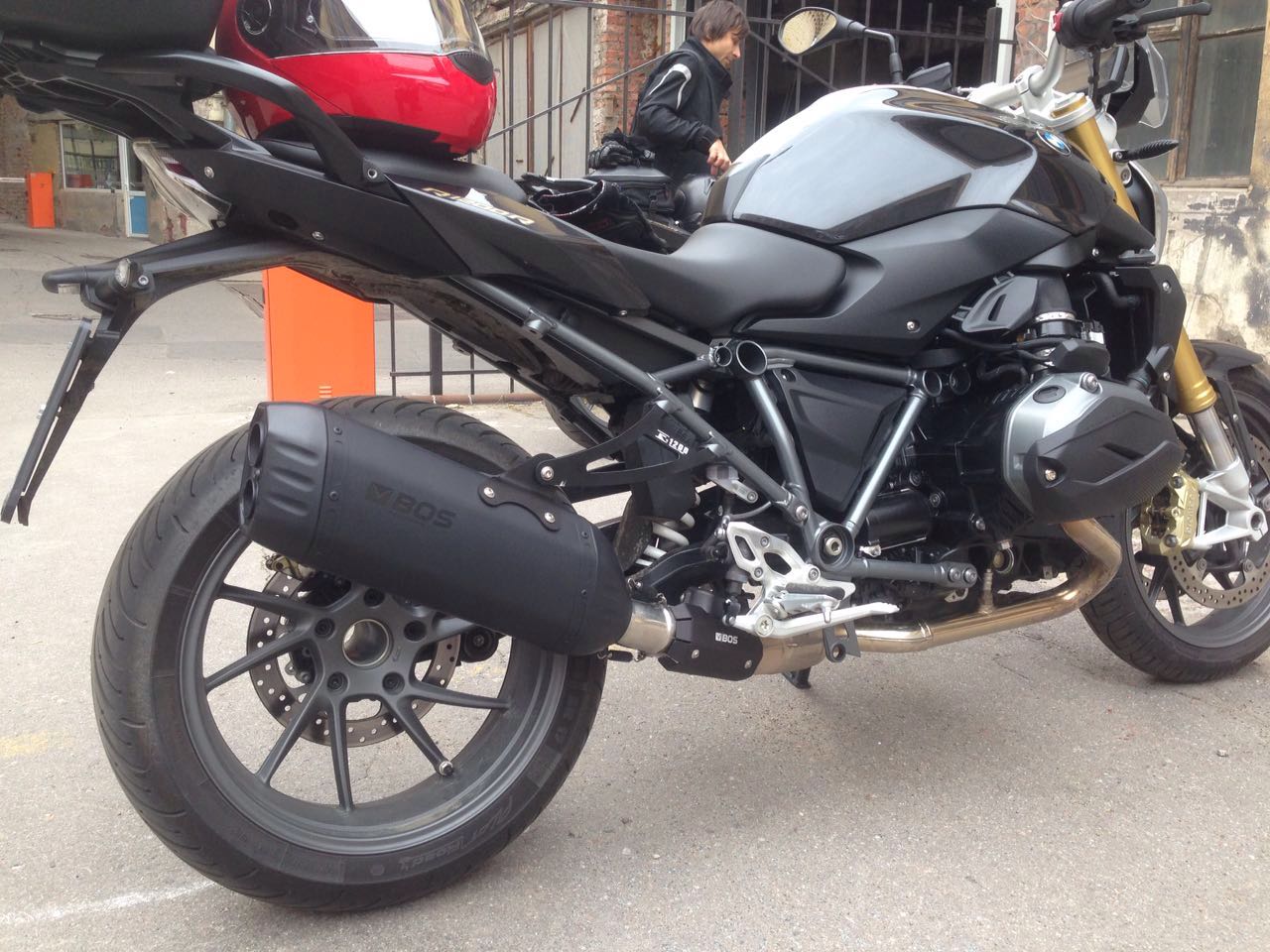

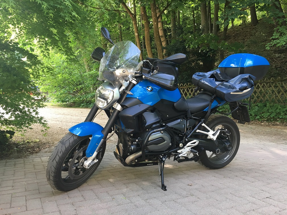

Воообще в корне не согласен, есть у меня Р1200Р :yes:, и с дугами он выглядит офигенно, найтин могут дуги испортить , РР - нефига.
Года 4 назад ездил в Крым и там уронил на месте( стояли алюминиевая защита на горшках) защита помялась, но от серьезных увечий на камнях защитила, НО..... начала потеть , причем так существенно, клапанная крышка. По приезду в Москву 2 болта клапанной крышки под замену , а это по 1000р каждый, сразу заказал дуги, и вот сколько не падал ... тьфу тьфу тьфу вообще без потерь.
плюс на дуги доп. свет хорошо ставить и подножки чтобы ноги вытянуть и как на чоппере ехать :biggrin:

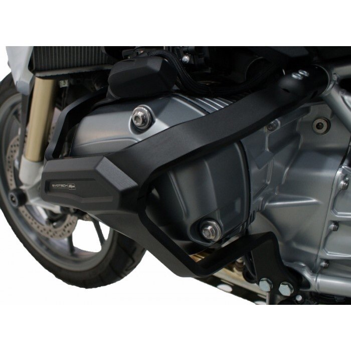

Функционально и эстетично

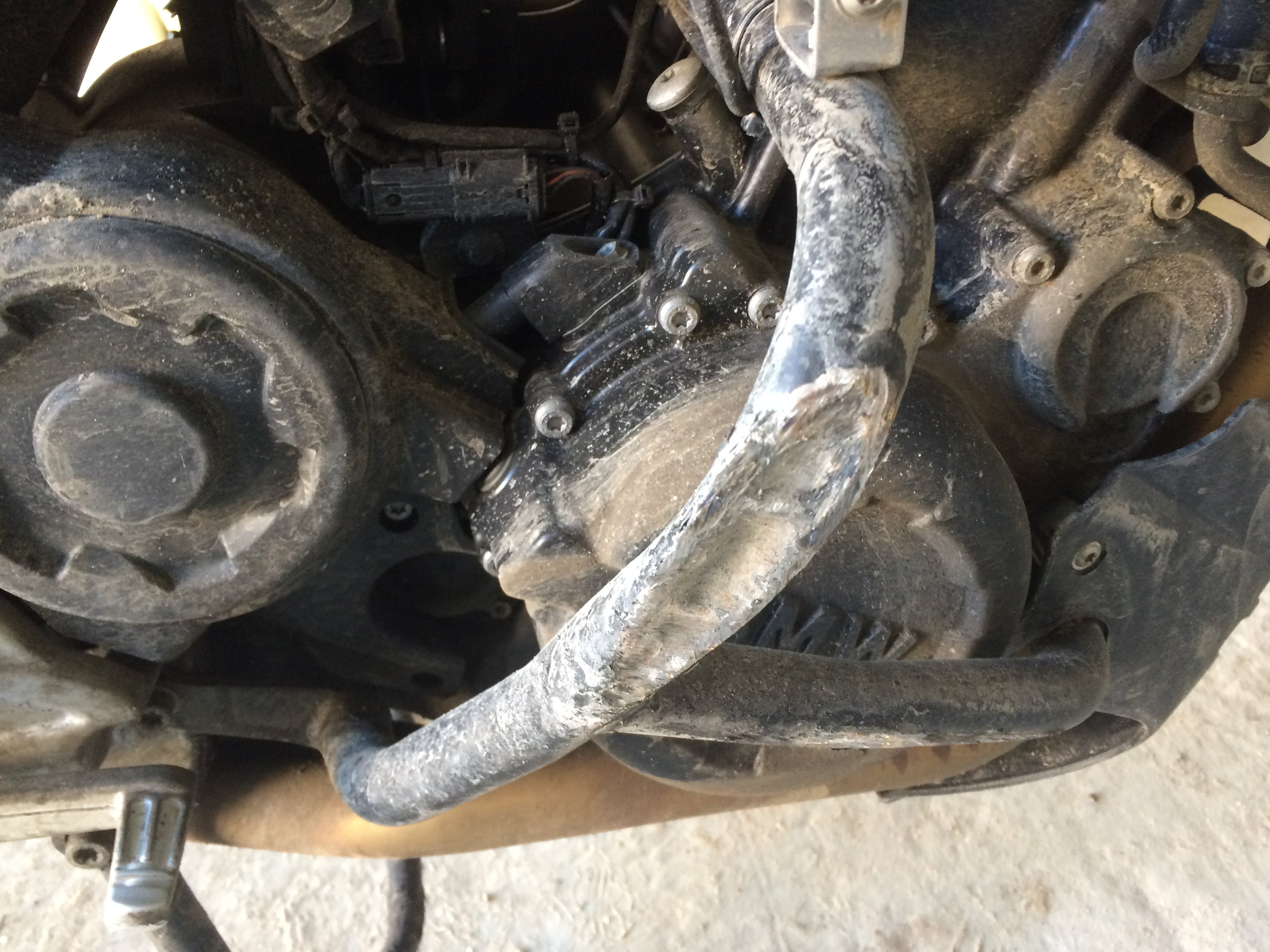

Evgeny_Vargas
568
спасибо. дуги поставят как подарок...поэтому не плачу за них. тоже на месте в крыму завалился на триумфе) ну как завалился - аккуратно положил при этом потянул мышцу.
