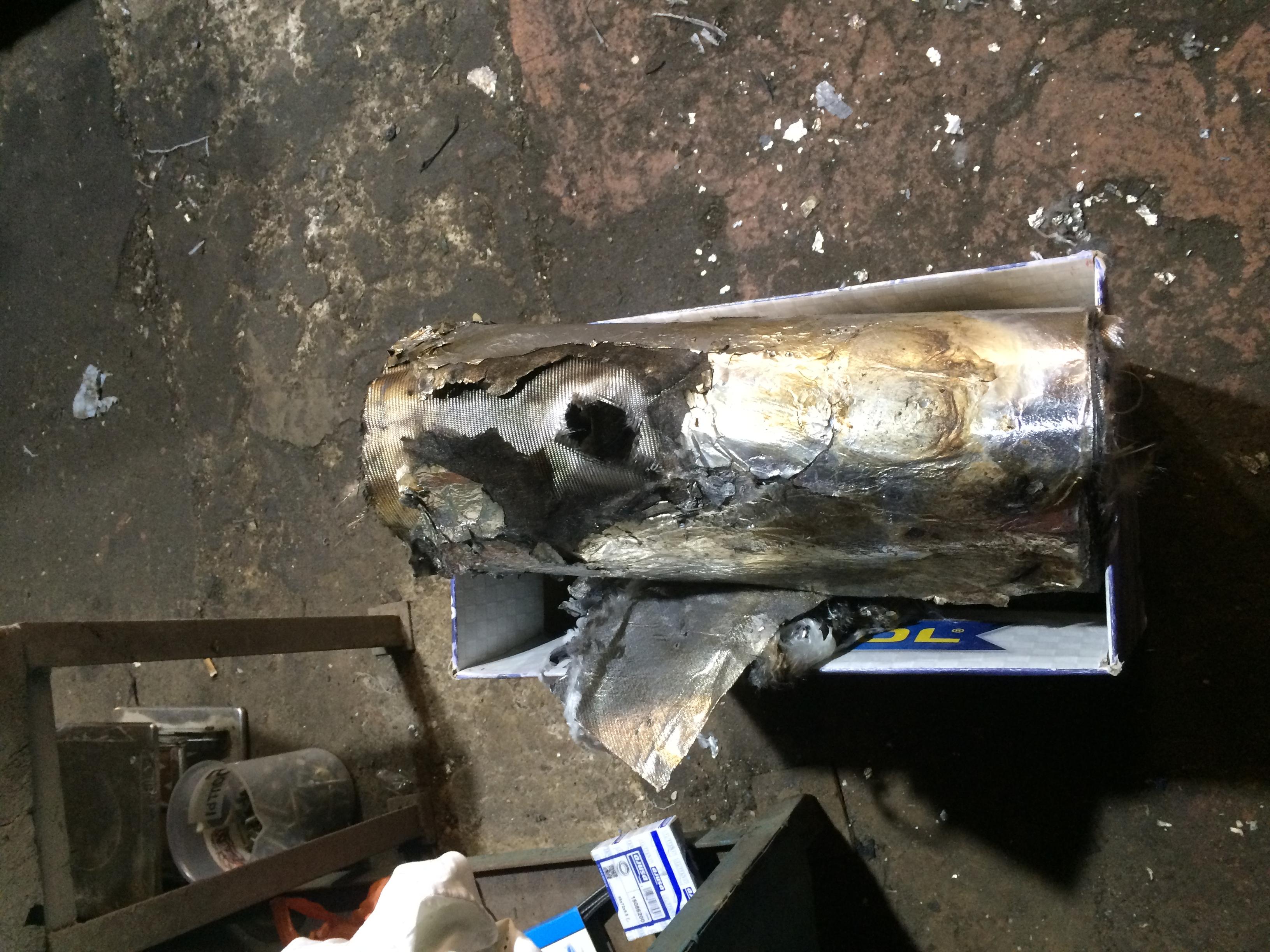

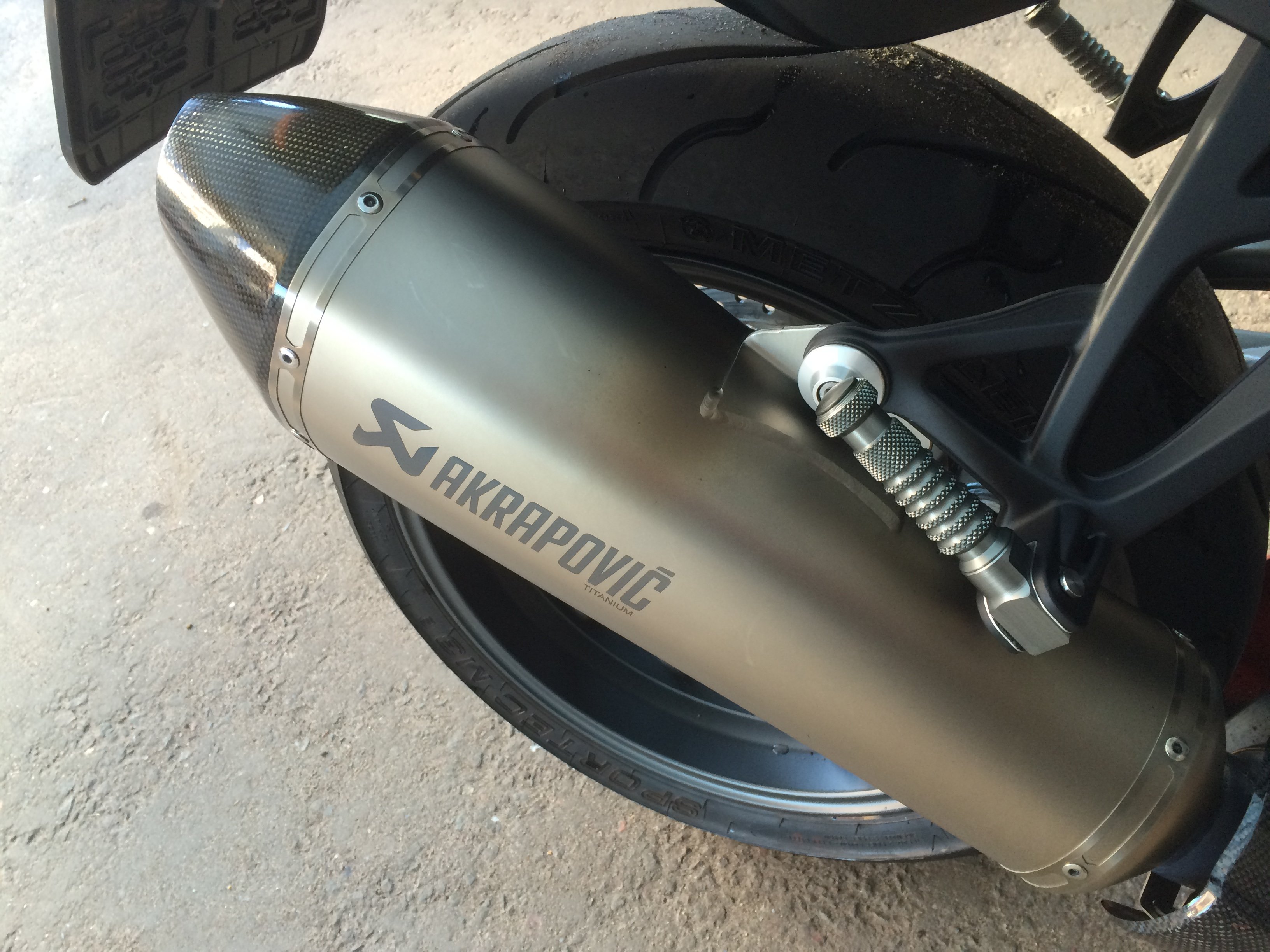

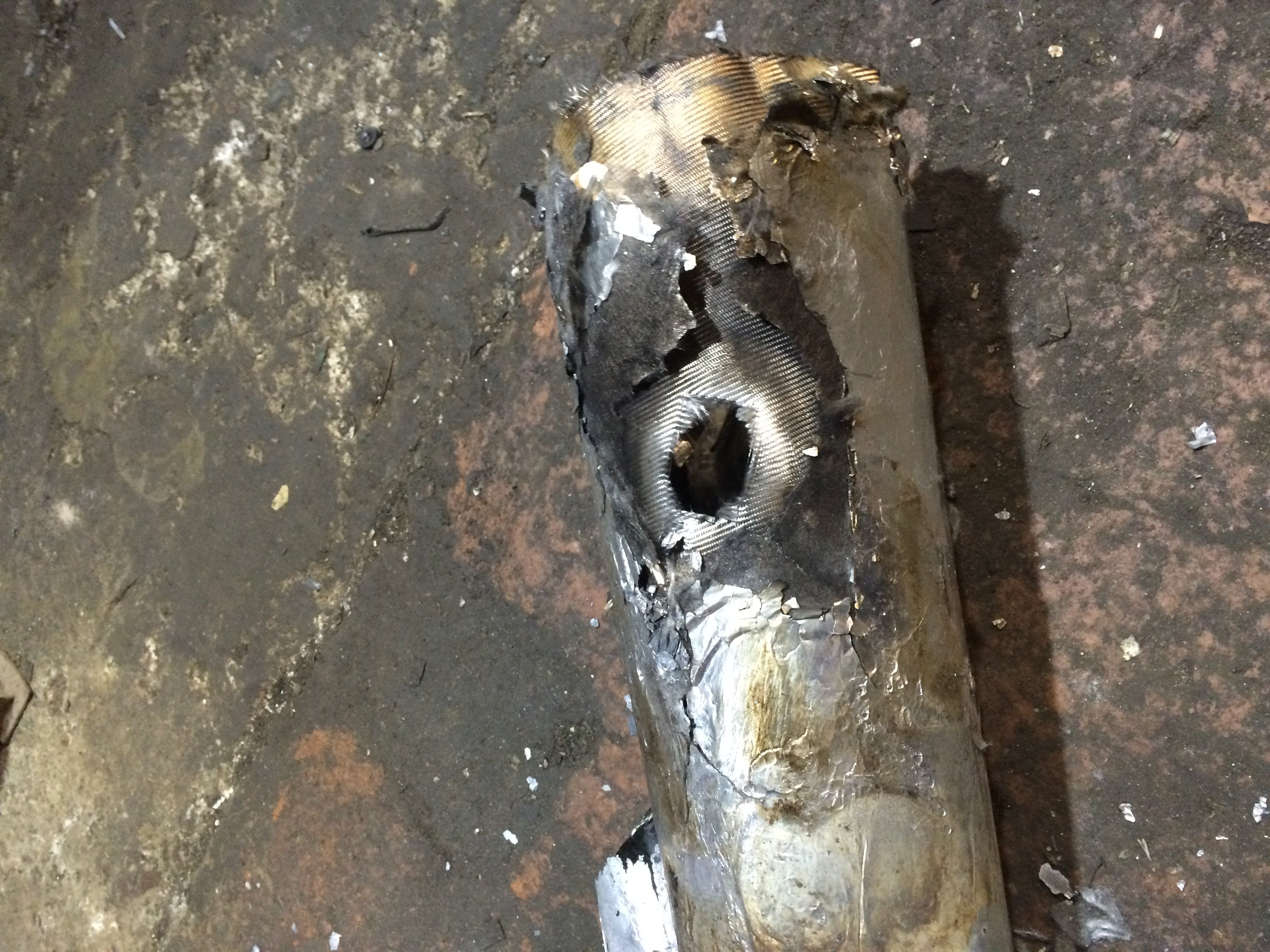

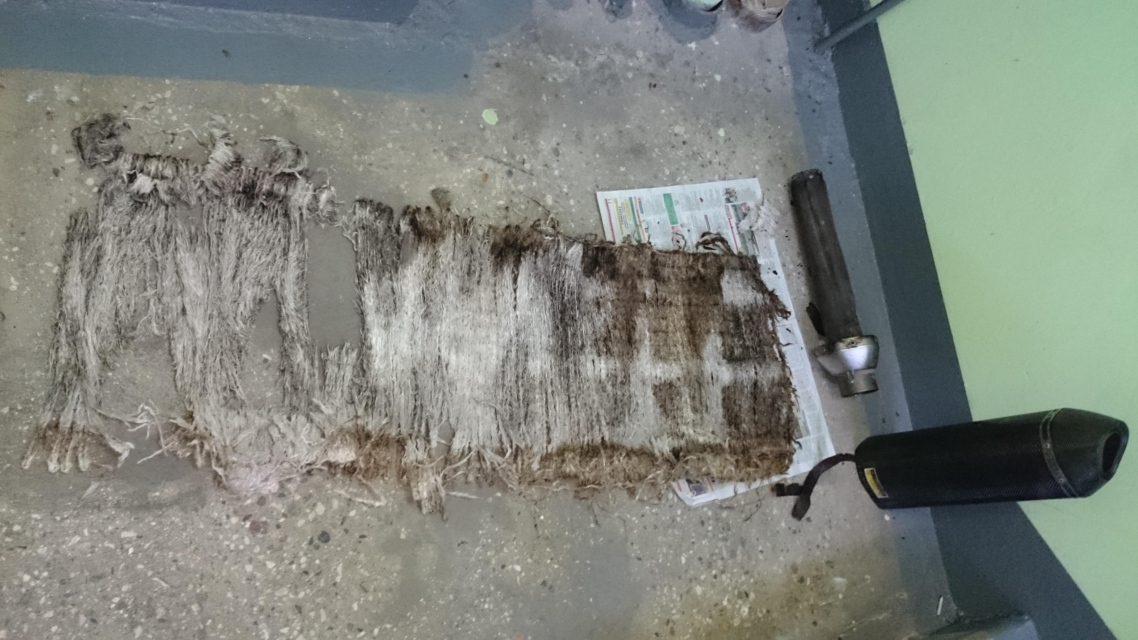

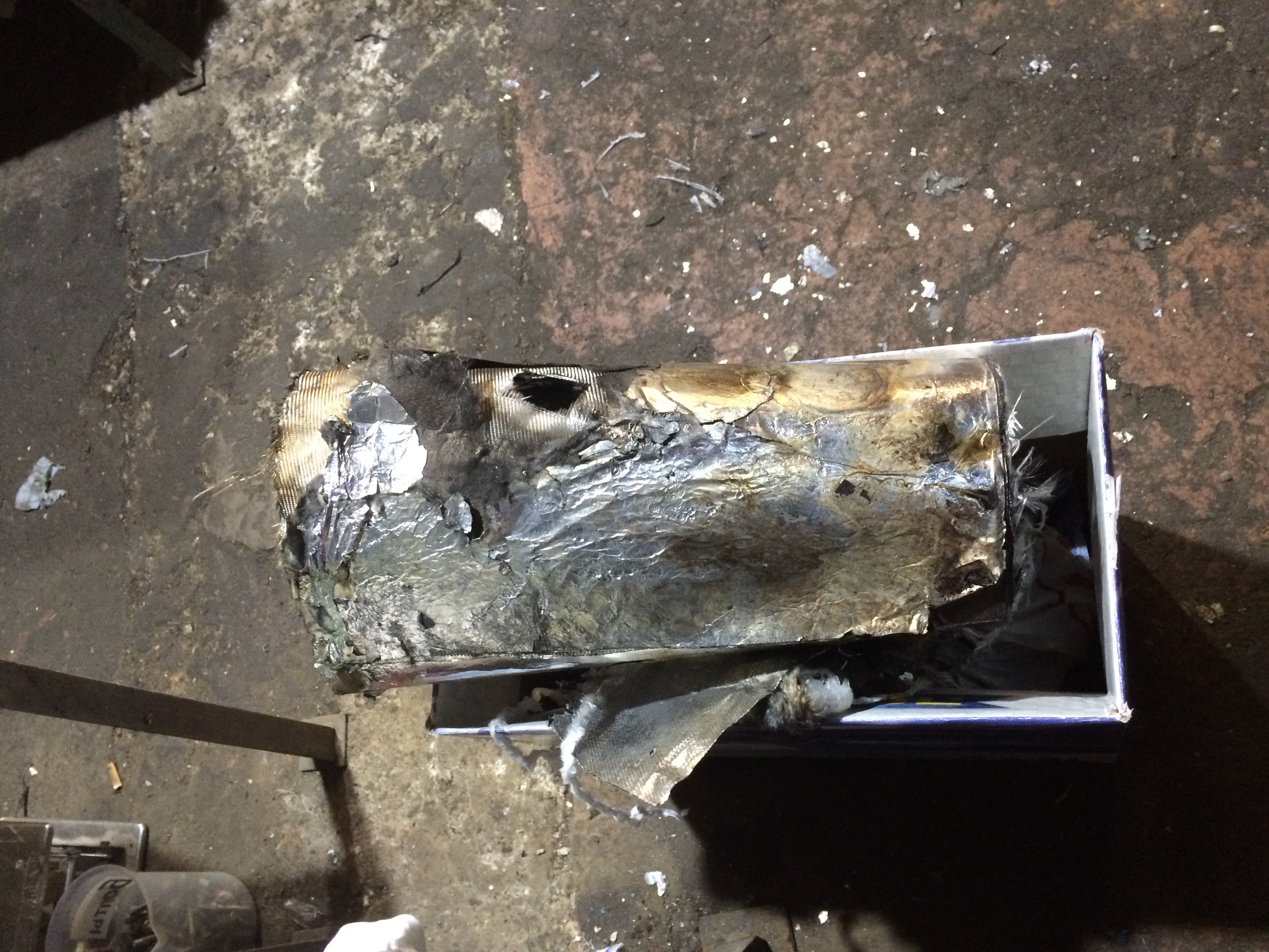

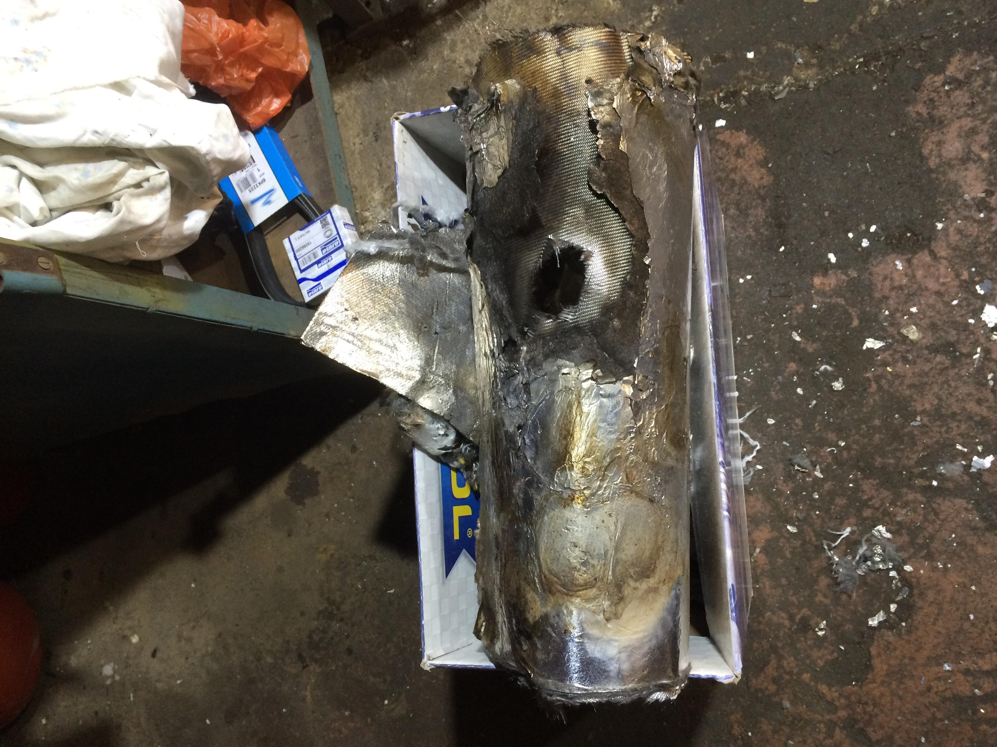

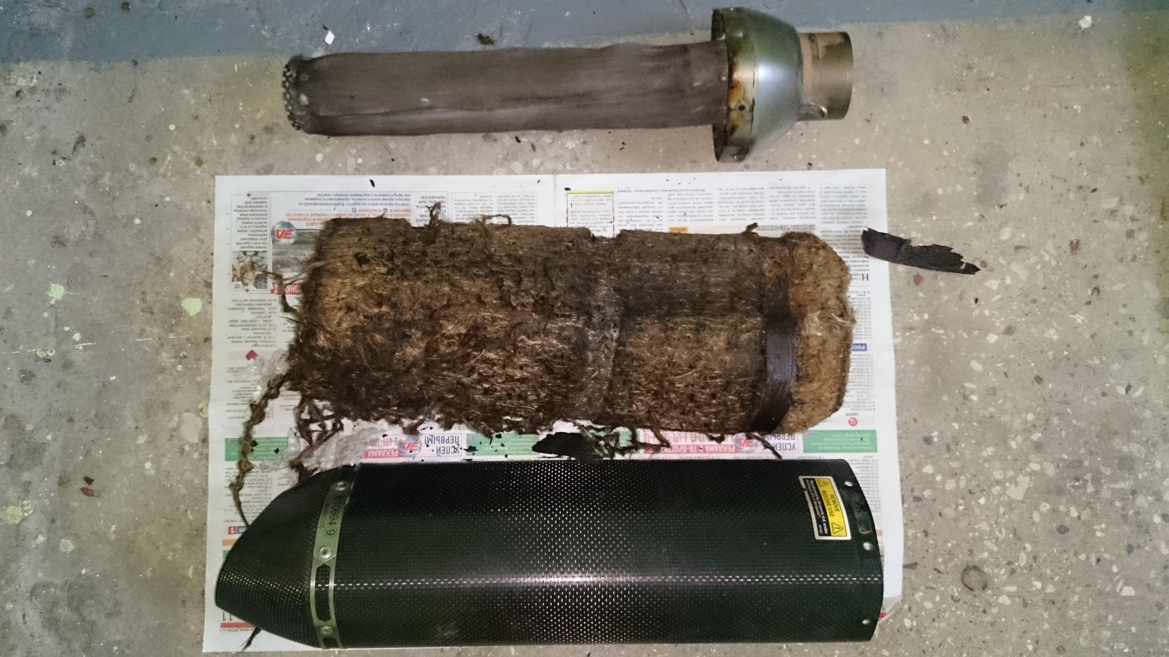

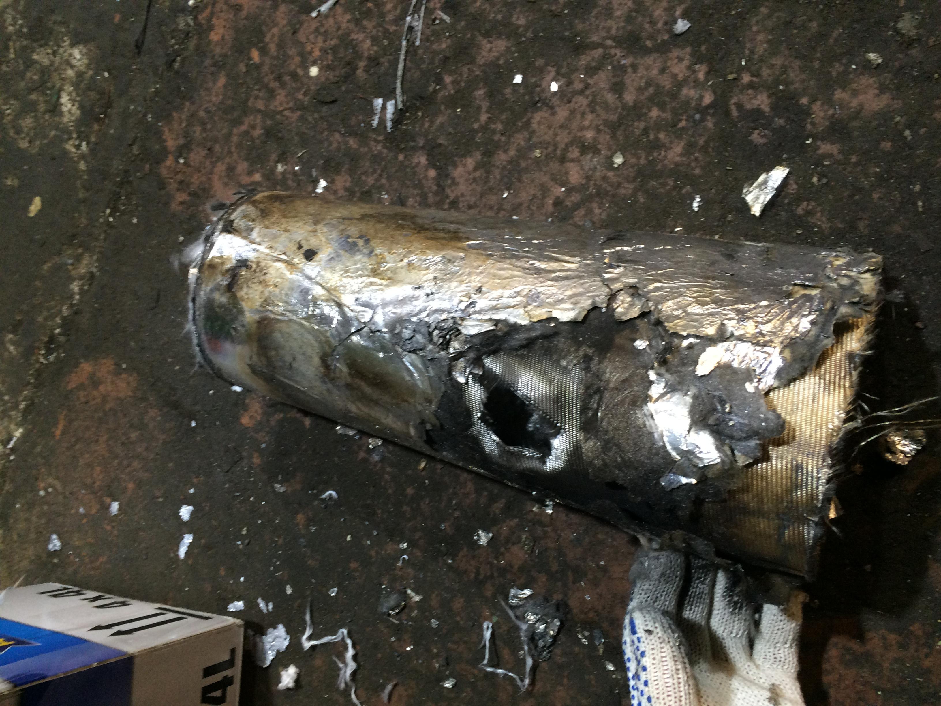

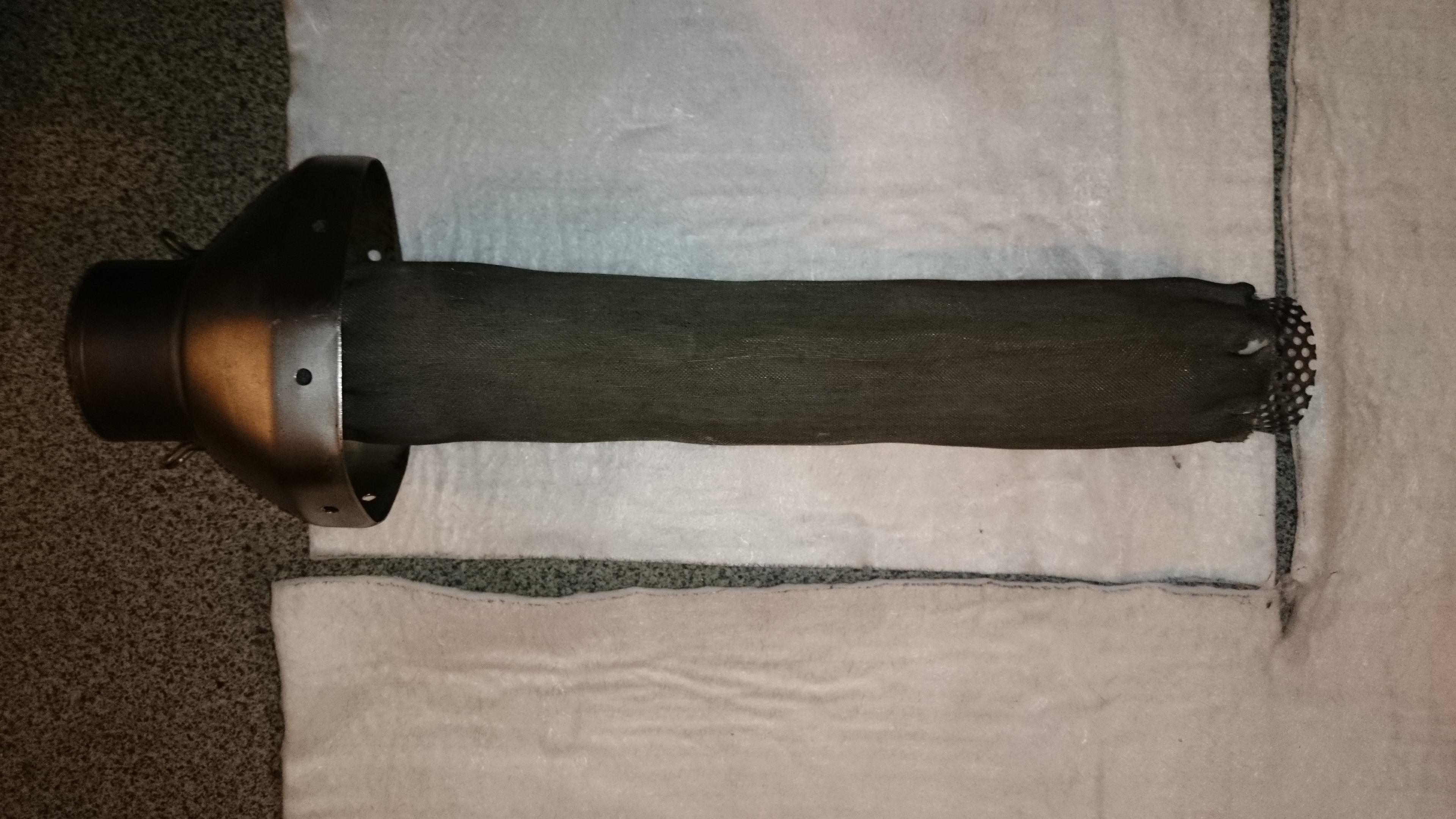

<blockquote data-quote="dimareus" data-source="post: 481139" data-attributes="member: 4599"><p>Перенабивал спортивный карбоновый укроп (который со штанами) при пробеге около 45тыс. Внутри все живое и не прогаревшее!</p><p>Вывод: Укроп очень высокого качества, а катализатор только портит набивку.</p><p></p><p>Взамен купил: Суперсил на сетку намотал (держит до 1200 гр) и потом Базальтовую (каменную) вату (держит до 800).</p><p>Полет нормальный, звук более бассистый... На верхах звон пропал.</p><p></p><p>[ATTACH]47751[/ATTACH]</p><p>[ATTACH]47756[/ATTACH]</p><p>[ATTACH]47755[/ATTACH]</p></blockquote><p></p>
