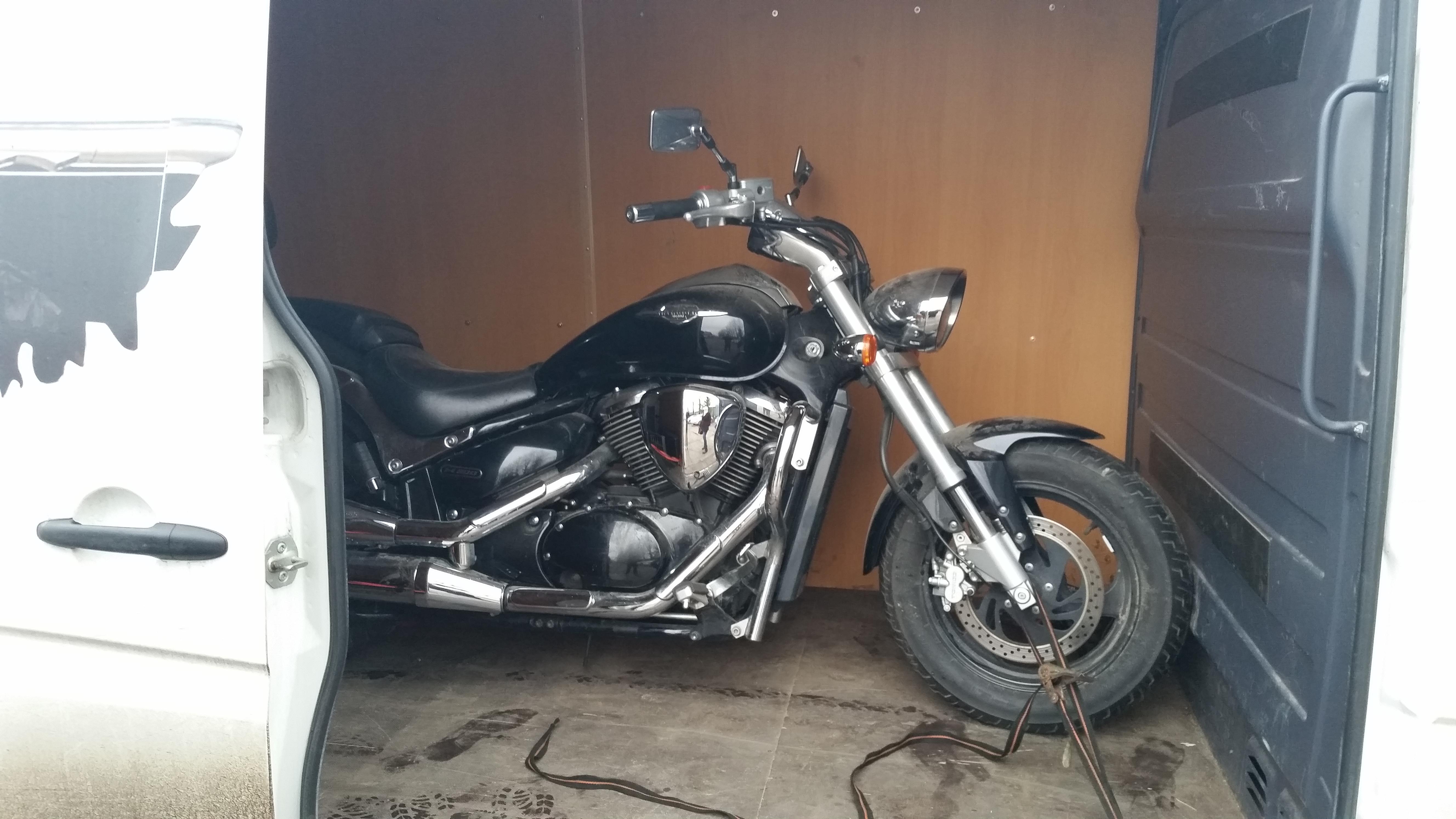

<blockquote data-quote="roker" data-source="post: 472100" data-attributes="member: 9703"><p>Всем спасибо! Поездка прошла удачно. Мот по коллективному совету крепил так. </p><p>- уперся передником колесом в борт, предварительно повернув руль налево до упора</p><p>- зафиксировал передний тормоз отжав рычаг при помощи пластикового хомута</p><p>- две стяжки спереди за дуги, которые обмотал в месте контакта войлоком</p><p>- две стяжки сзади за подножки </p><p>- два березовых полешка под заднее колесо </p><p>Дорога была почти фронтовая, но мот стоял как влитой.</p></blockquote><p></p>
