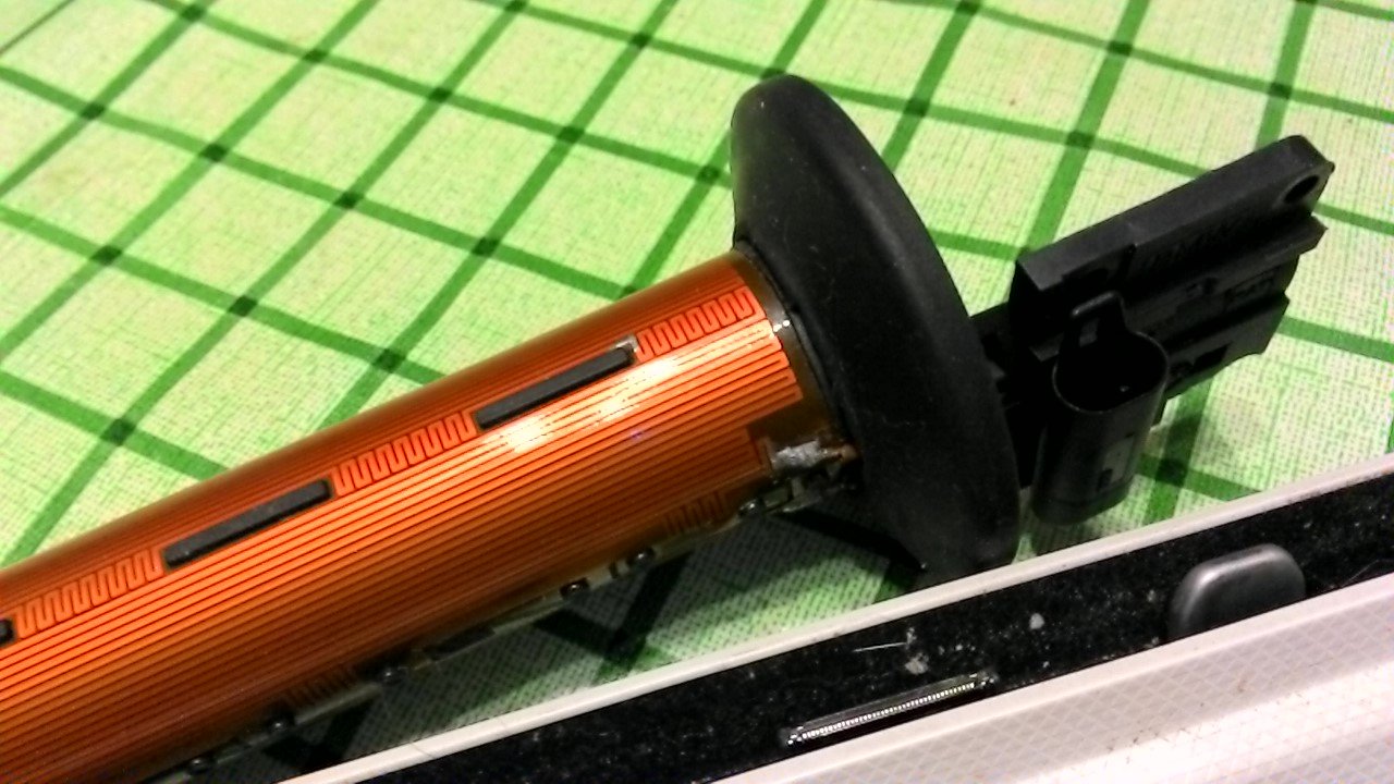

<blockquote data-quote="k-dmitriy" data-source="post: 468985" data-attributes="member: 2271"><p>значит плохо смотрел )) если не звонится, значит разрыв. я виражке ручку отправил такую запаянную, но видимо он ее не получит :/ там разрыв был гдето посредине, тоньше волоса - тоже сначала чесал репу как так, потом присмотрелся и увидел черную микротрещинку.</p><p></p><p>над местом где лампа отсвечивает видна паечка</p><p>[ATTACH]45855[/ATTACH]</p></blockquote><p></p>
[QUOTE="k-dmitriy, post: 468985, member: 2271"] значит плохо смотрел )) если не звонится, значит разрыв. я виражке ручку отправил такую запаянную, но видимо он ее не получит :/ там разрыв был гдето посредине, тоньше волоса - тоже сначала чесал репу как так, потом присмотрелся и увидел черную микротрещинку. над местом где лампа отсвечивает видна паечка [ATTACH=CONFIG]45855._xfImport[/ATTACH] [/QUOTE]
