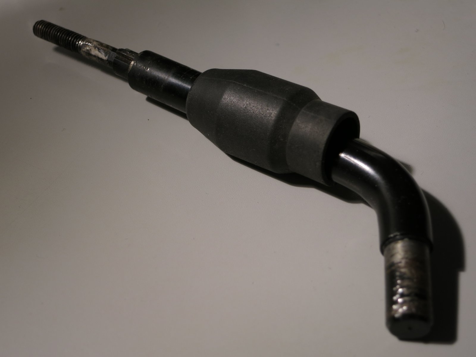

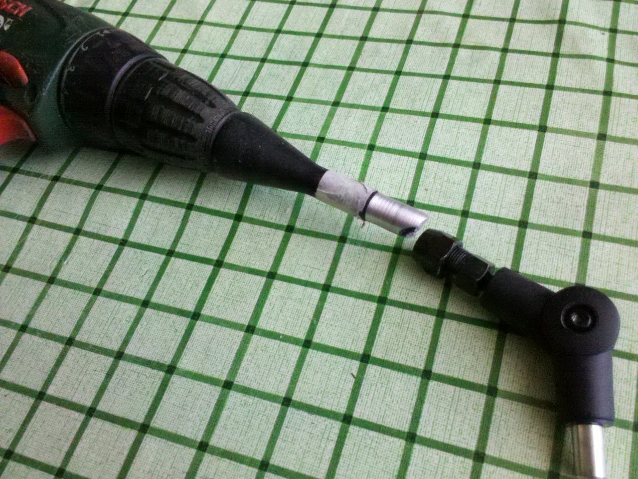

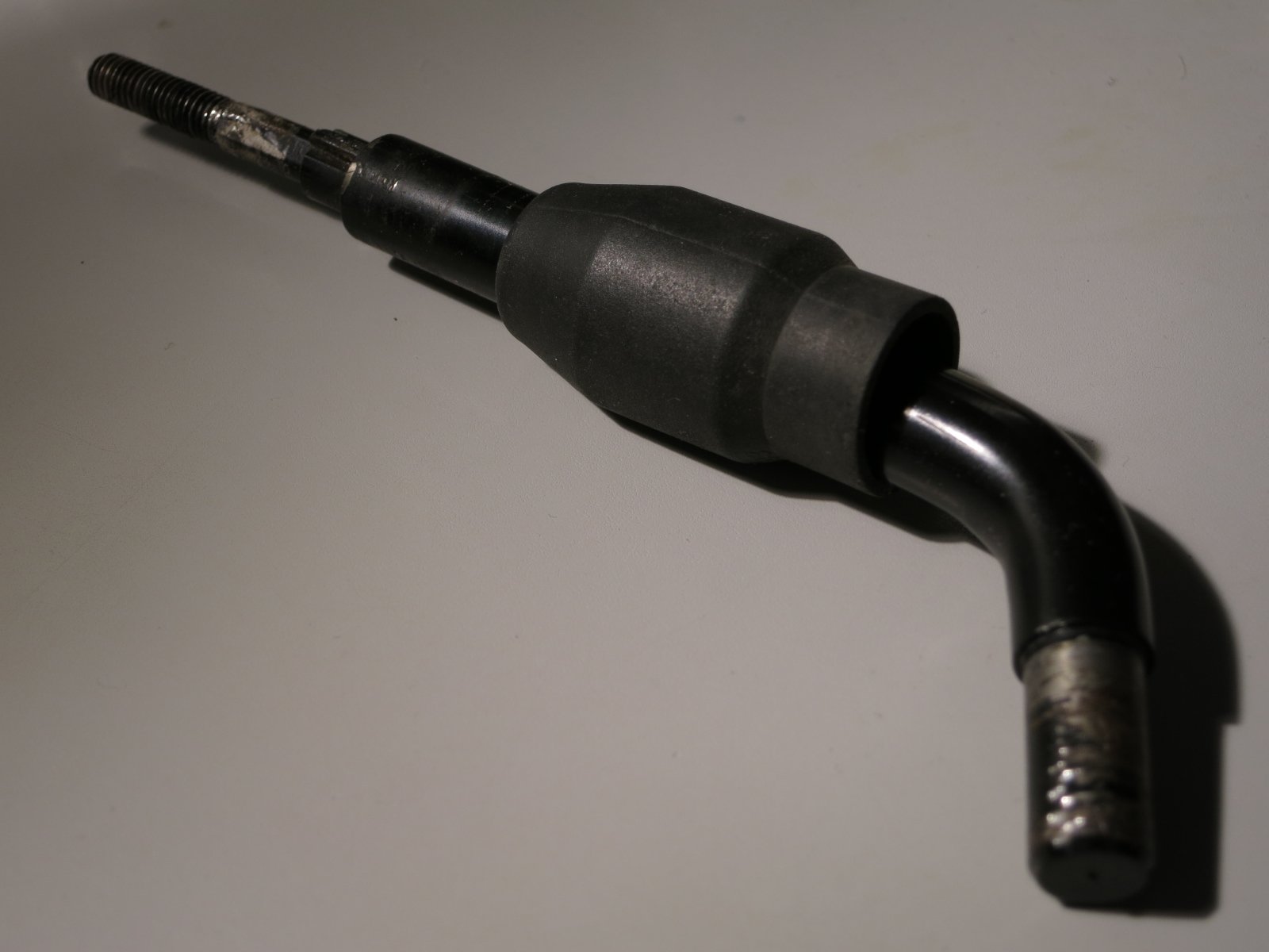

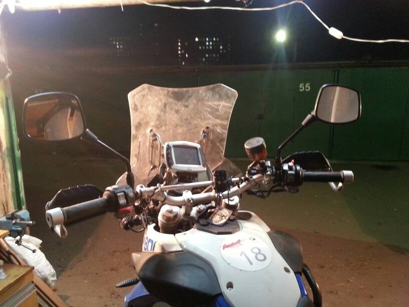

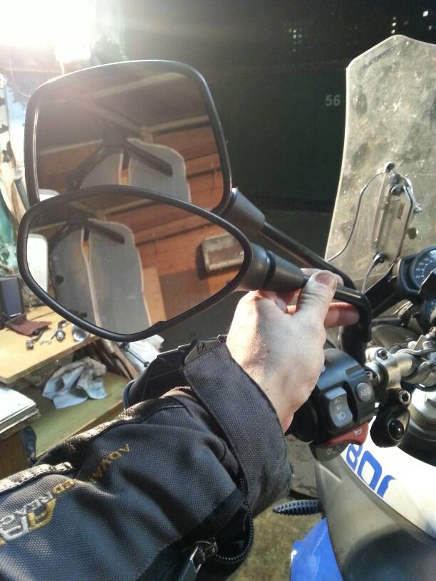

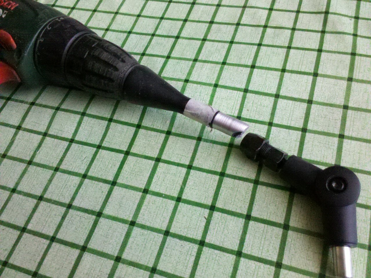

у меня складные оригинал )) ну точнее оригинал + туратек, а точнее FAR 6806 http://www.far.it/ который для них делает, и из комплекта которого были взяты шарниры. но гемор этот микс собрать тот еще ))
1. разобран оригинал и отпилен до изгиба
2. у отпила шуроповертом снята фаска под меньший диаметр
3. нарезана резьба под шарнирный
4. все собрано
токарный работы )) проба пера на кронштейне от другого мота
в деле

Вопрос - правое реально будет складываться вдоль руля или упираться в бачок расширительный тормоза переднего?
у меня они касаются бачка, чуть его сдвигая. хотя если взять круглые фаровские складные зеркала, они плоские, возможно можно будет чуть кронштейн на себя повернуть.

поездив со складными, для меня теперь это такой же маст хэв аксессуар как и ручки с подогревом. хотя нужны для оффроуда, но и в междурядье с ними веселей намного.

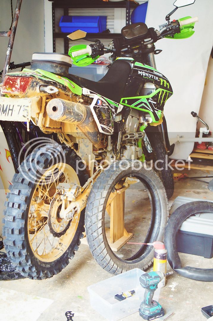

китай наше всЁ!!!)))
такая же херня - на эндуро стоят ноунейм китайщина по 8 баксов
чот типа такого http://www.ebay.com/itm/Pair-Univer...ash=item5d5d313e33:g:21oAAOSwiLdV-Agj&vxp=mtr
в них ни манды не видно, но скорее потому что эндуро трясется сам по себе
складываются сами при малейшем воздействии, но из за этого и не фиксируются нормально. да и хер бы с ними
ни разу не сломал еще
вон они на сруле торчат

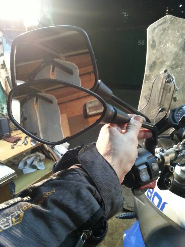

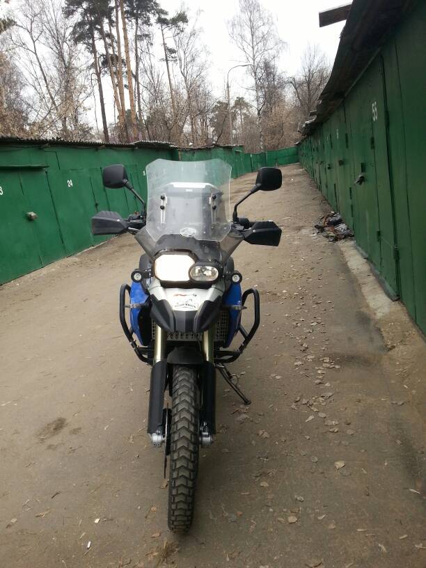

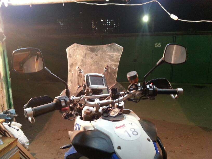

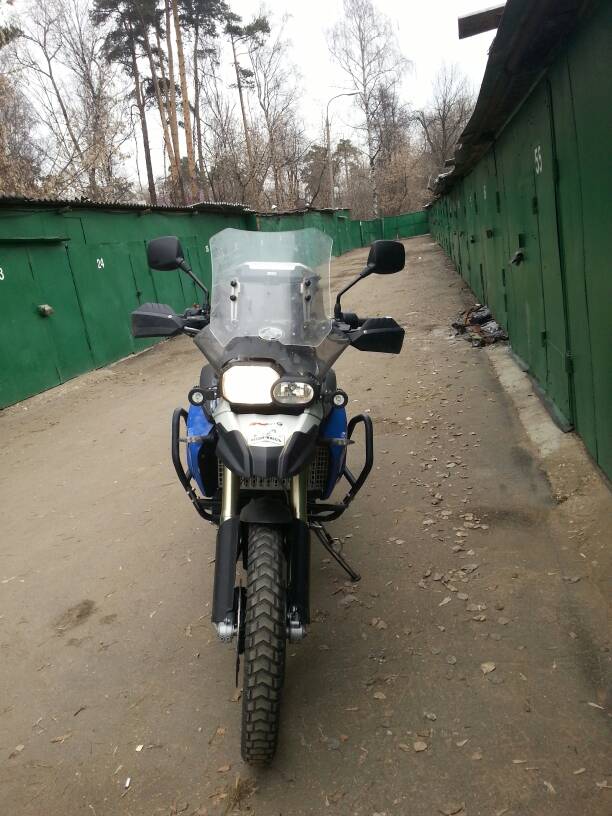

Жабу победить не удалось. Складные с RAM крепежом за 130 убитых енотов не в этом году, хотя идея хороша, "ограблю банк", куплю такие.
В итоге 2600 за пару универсальных noname лопухов. Видно хорошо, размер больше штатных, хотя ... уже и без зеркал привык.
