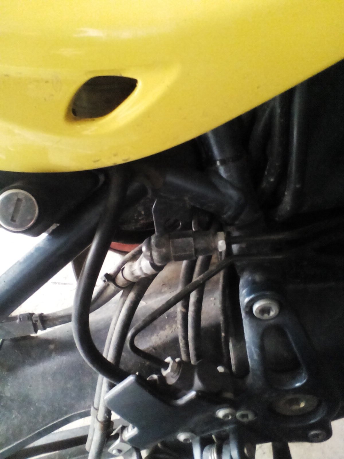

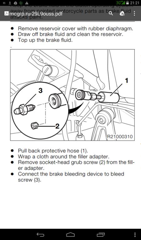

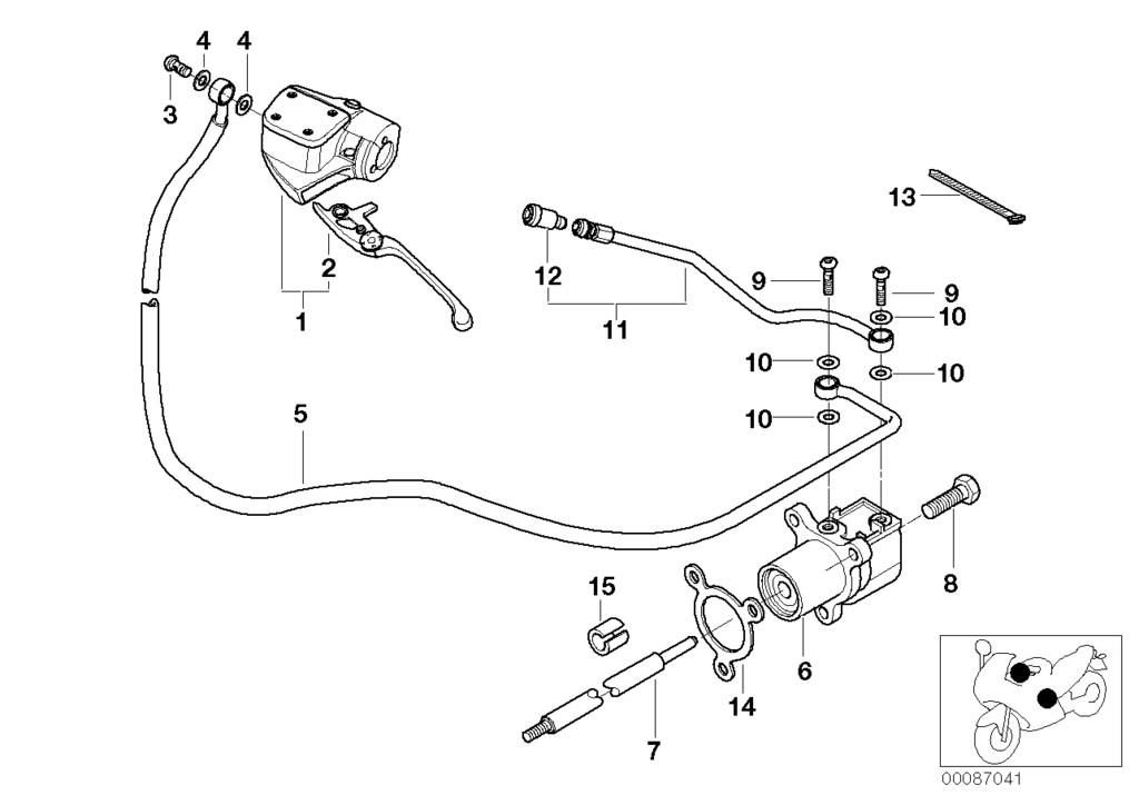

<blockquote data-quote="Erni" data-source="post: 464874" data-attributes="member: 6727"><p>У гуся 1150 прокачный штуцер прикреплён хомутом в районе правой пассажирской подножки.Прикреплён он с внутренней стороны,с первого взгляда в глаза не бросается.А вообще найти его по схеме легко.От машинки сцепления на руле идёт шланг по рулю,под бак и идёт к исполнительному цилиндру сцепления(в районе заднего аморта) на схеме деталь 6 и от него шланг сантиметров 30.На конце шланга прокачный штуцер,деталь номер 12</p><p>А причём тут трубки АБС к прокачке сцепления :biggrin:</p></blockquote><p></p>
[QUOTE="Erni, post: 464874, member: 6727"] У гуся 1150 прокачный штуцер прикреплён хомутом в районе правой пассажирской подножки.Прикреплён он с внутренней стороны,с первого взгляда в глаза не бросается.А вообще найти его по схеме легко.От машинки сцепления на руле идёт шланг по рулю,под бак и идёт к исполнительному цилиндру сцепления(в районе заднего аморта) на схеме деталь 6 и от него шланг сантиметров 30.На конце шланга прокачный штуцер,деталь номер 12 А причём тут трубки АБС к прокачке сцепления :biggrin: [/QUOTE]
