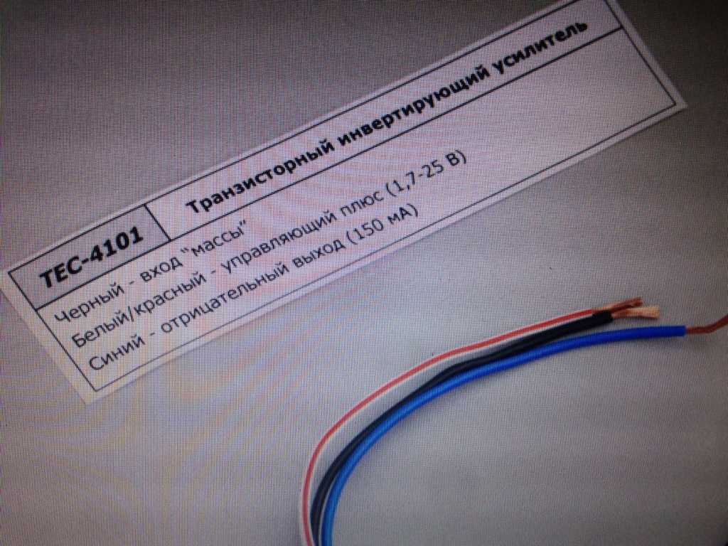

Я бы с АКБ через предохранитель и реле запитал
А релюхой может управлять ТЕС-4101, взяв сигнал на включение, например с лампочки габарита.
При подключении этого приборчика к габаритам и любой другой аналогичной цепи мозги не выдают ошибки.

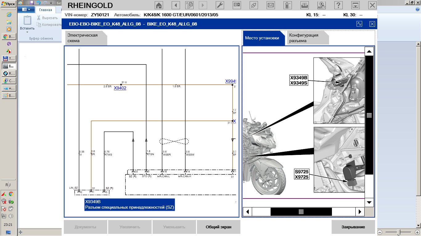

Знать бы где габариты запитываются) Саш , а можно тебя попросить глянуть на схеме фары или фонаря где питание габарита?

Под нижнюю подсветку есть штатная проводка только она спрятана
Сама функция включается програмно дооснащением.
Если фанарь тупо подсоеденить к питанию то он накроется очень быстро

У меня мот стоит разобранный , и так как это ГТ , а не ГТЛ, то я совсем не уверен, что там есть проводка, во всяком случае я её не видел, но проверю .

Кстати, нашел фото , когда мот стоял разобранный, на ней виден это кабель:
