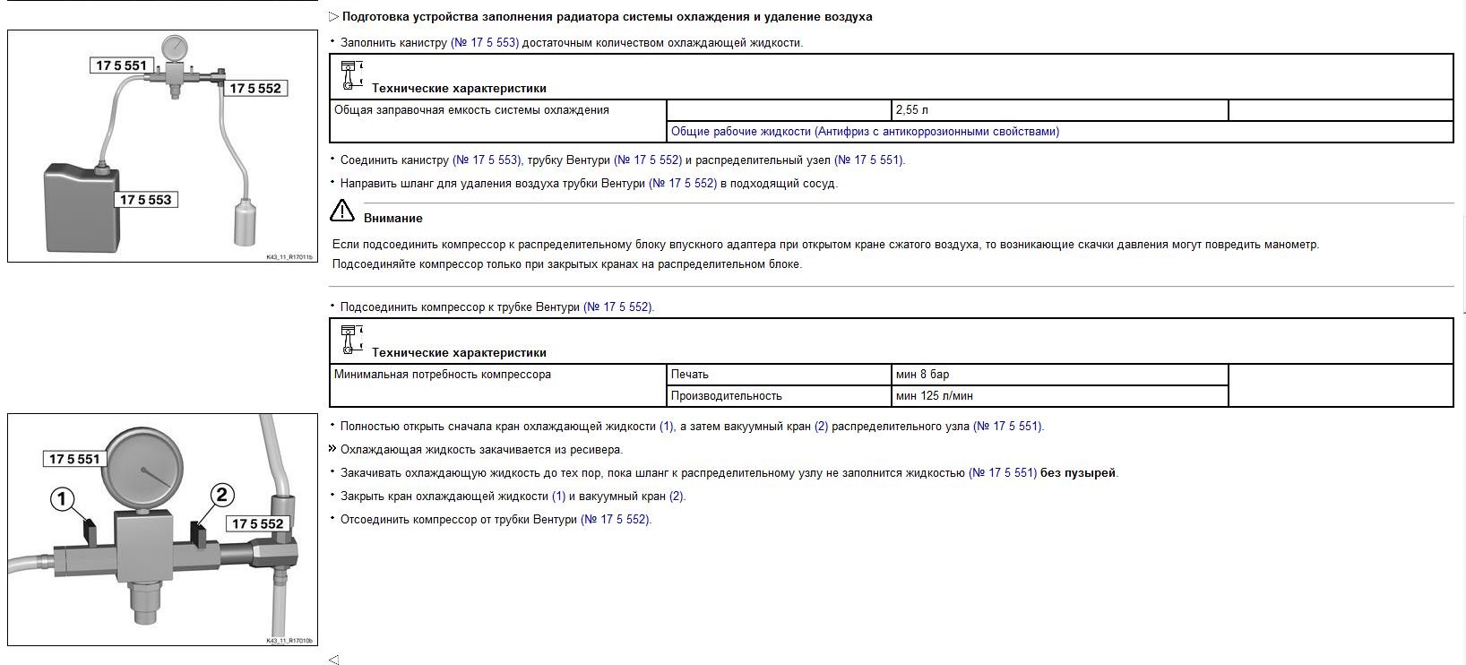

согласно мануалу требуется какая то адская приблуда. она реально необходима или стращают?

Это установка для заполнения системы без воздуха, нафиг не нужна, просто облегчает последующую прокачку и выгонку воздуха.

Да. Патрубки все горячие, такое ощущение что в движке где то пузырь сидит. Кстати ильмени как то говорили, что эта приблуда нужна именно для того, чтобы из двигла выгнать воздух под давлением, т.к. верхняя точка там а не на клапане патрубка.
