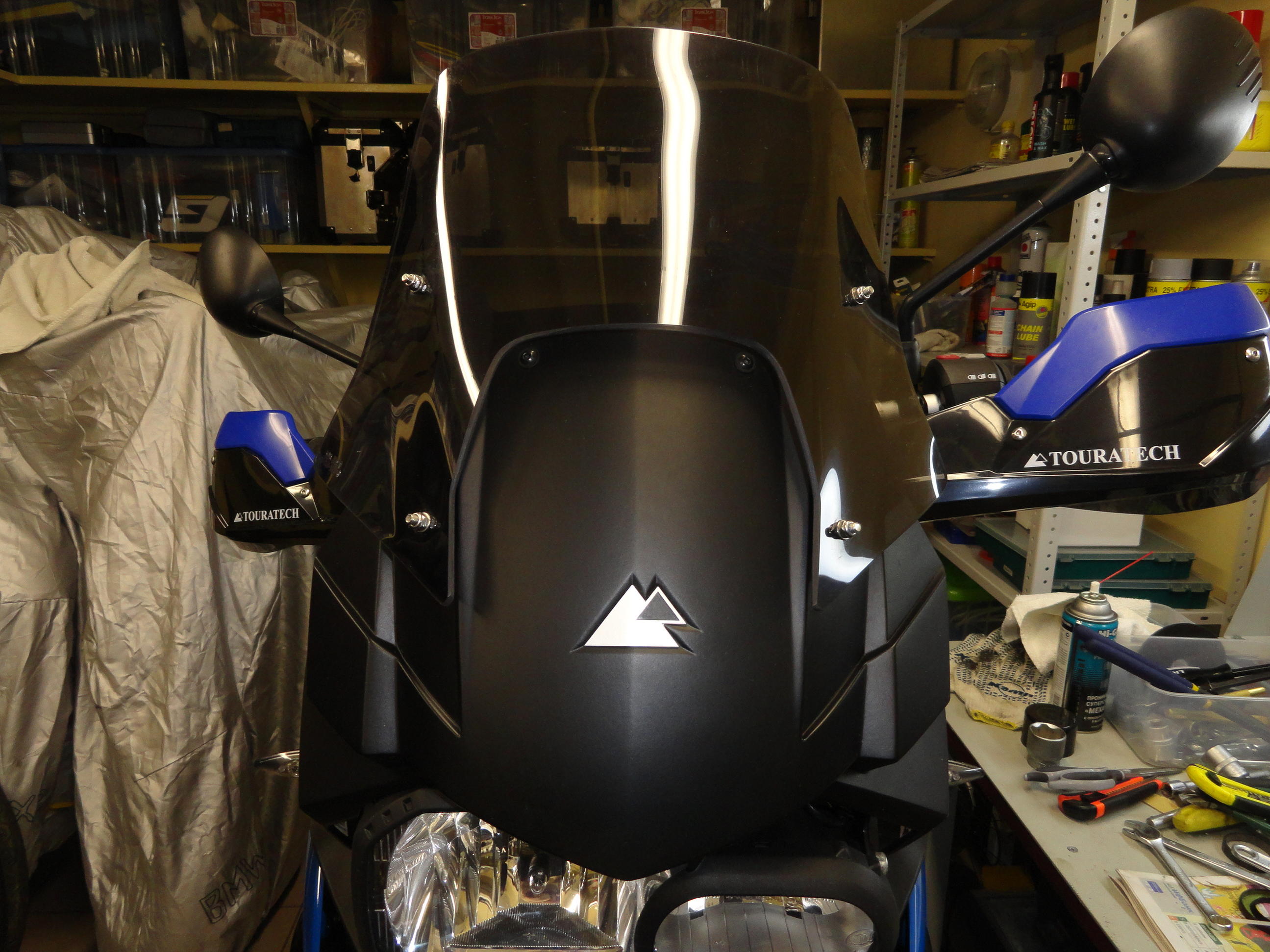

Имеем 800GS с "мордой" Туратеч

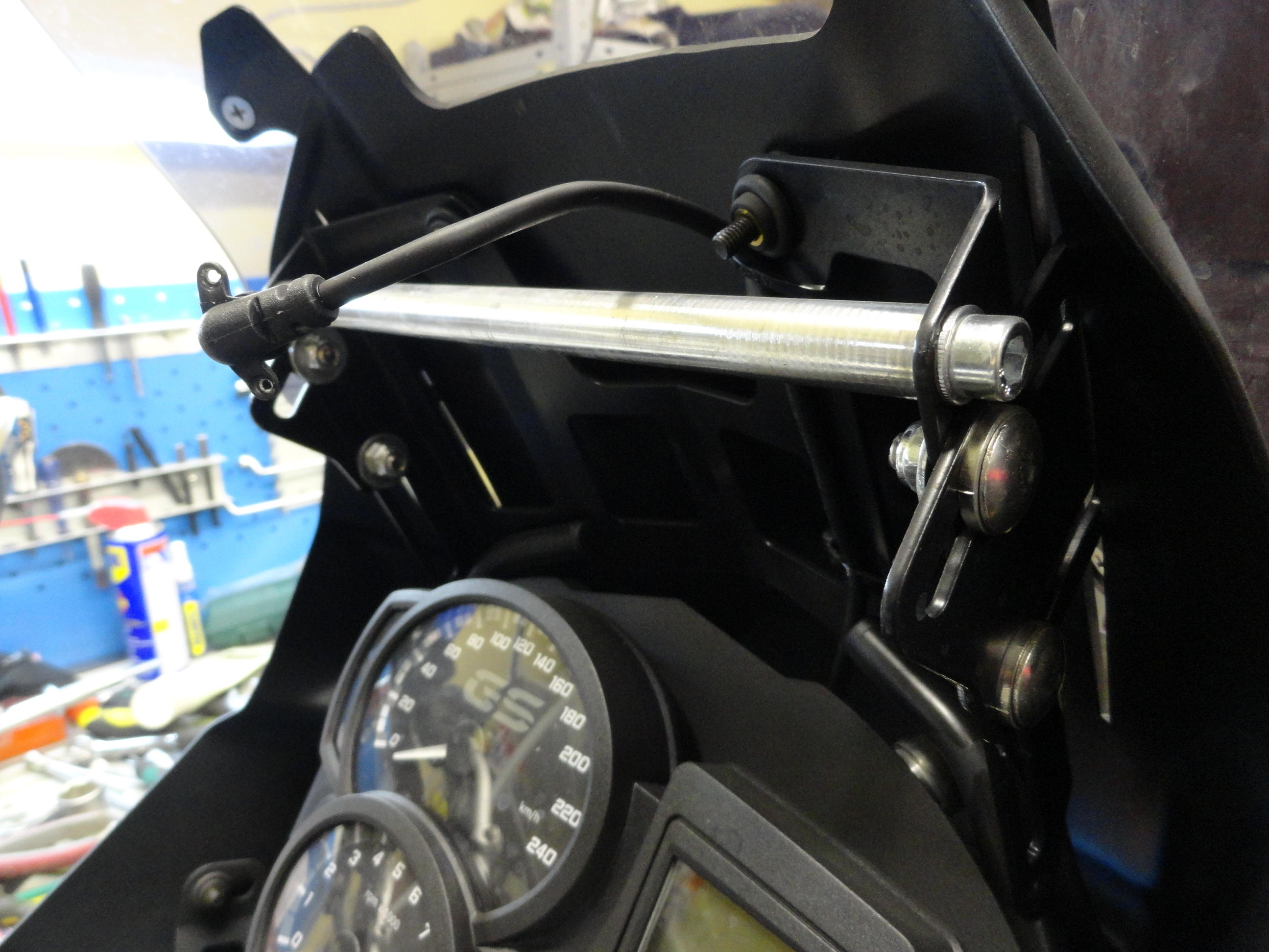

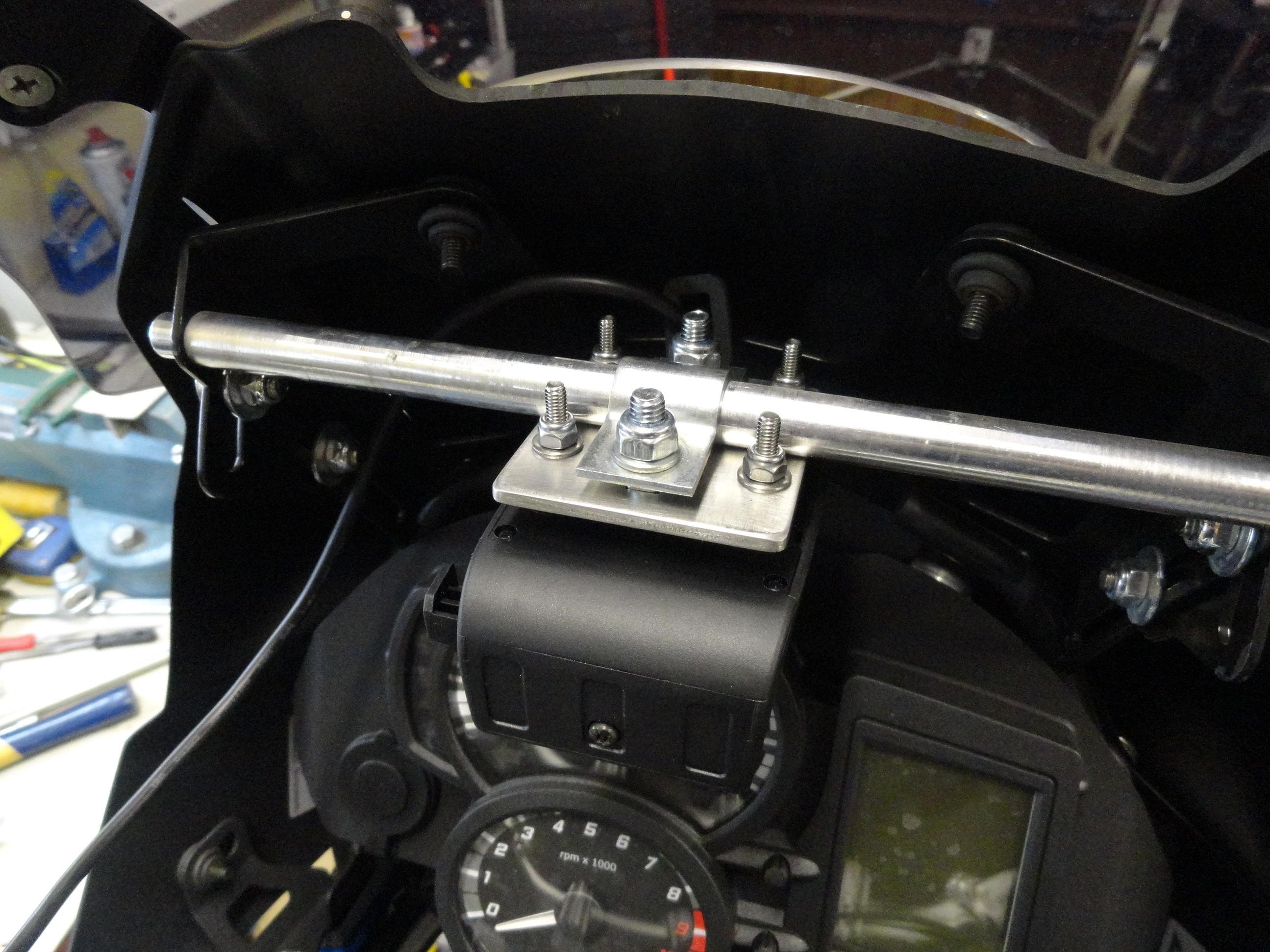

С внутренней стороны "морда" модифицирована: установлен бар (стержень) из алюминия диаметром 12 мм. Стержень был выточен на заказ Сашей (www.schmied.ru), с торцов просверлены отверстия и нарезана резьба М6 глубиной 20 мм. Винты посажены на синий фиксатор.

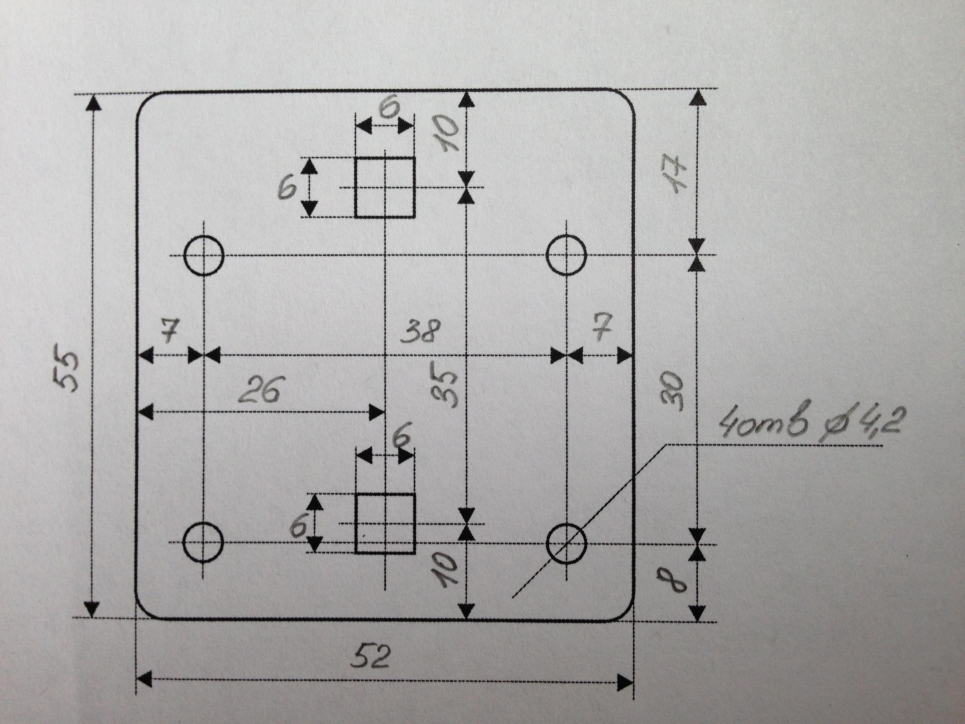

У Игоря (www.motostapel.ru) был заказан кронштейн по такому чертежу.

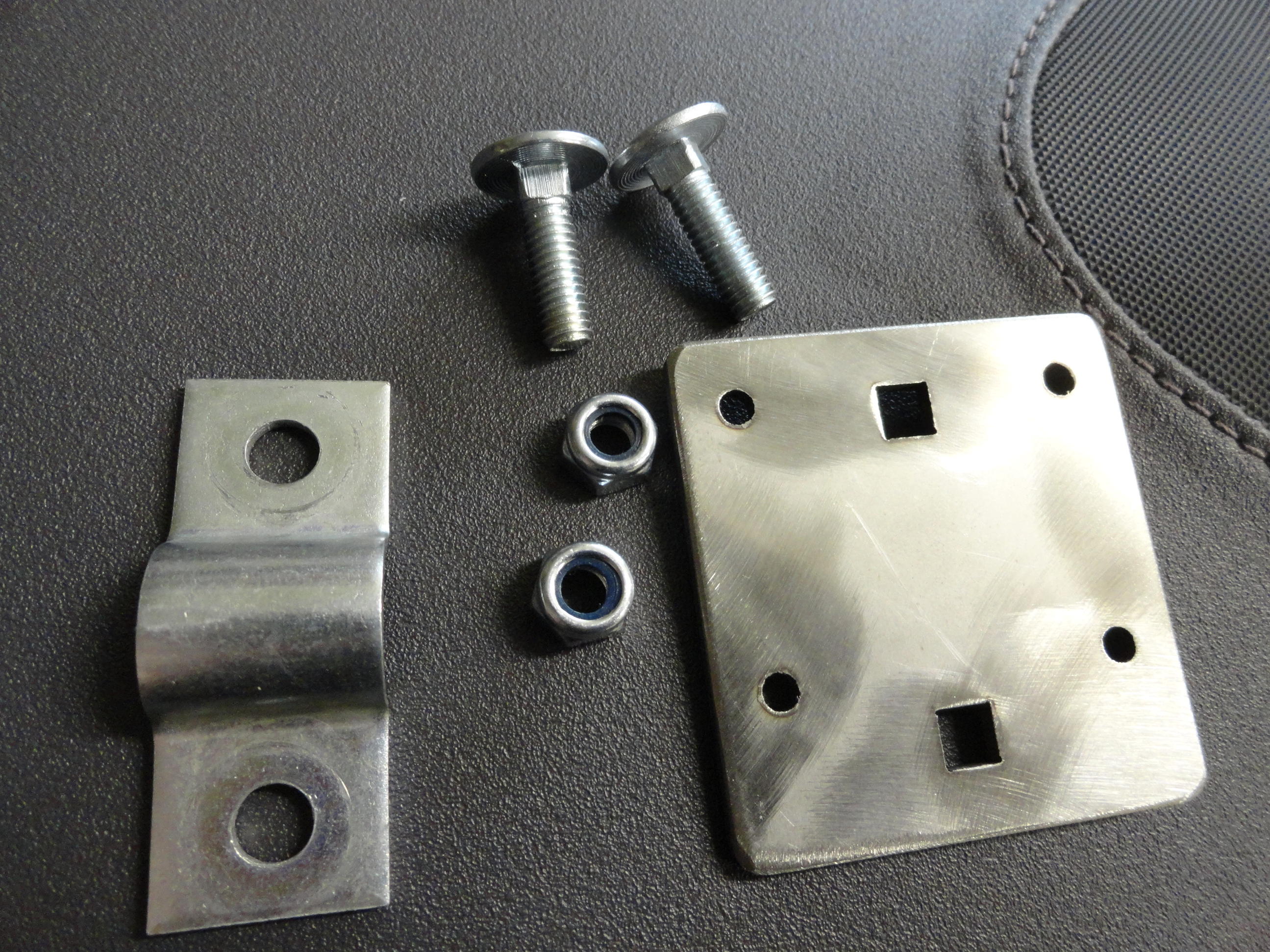

Кронштейн выполнен методом лазерной резки из нержавеющей стали толщиной 3 мм. Винты куплены на рынке. Изогнутый держатель изготовлен самостоятельно из оцинкованной стали толщиной 2 мм.

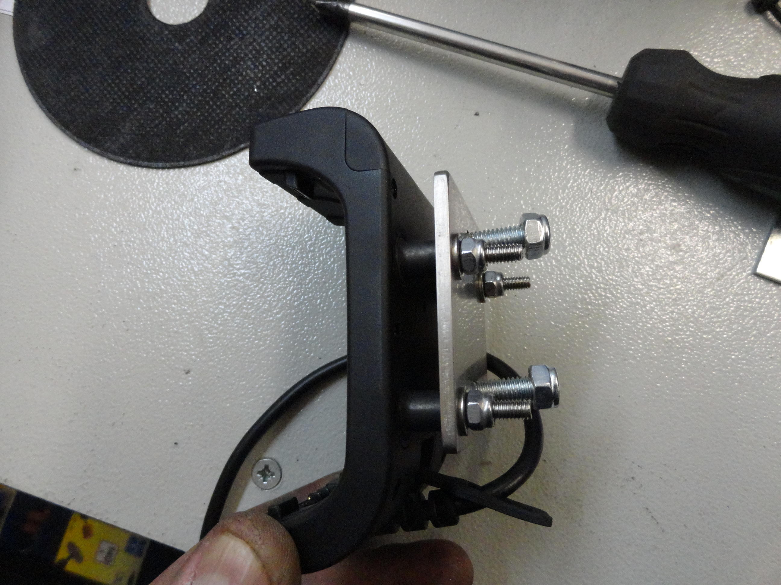

В сборе с кронштейном навигатора выглядит так.
Все закреплено на баре.

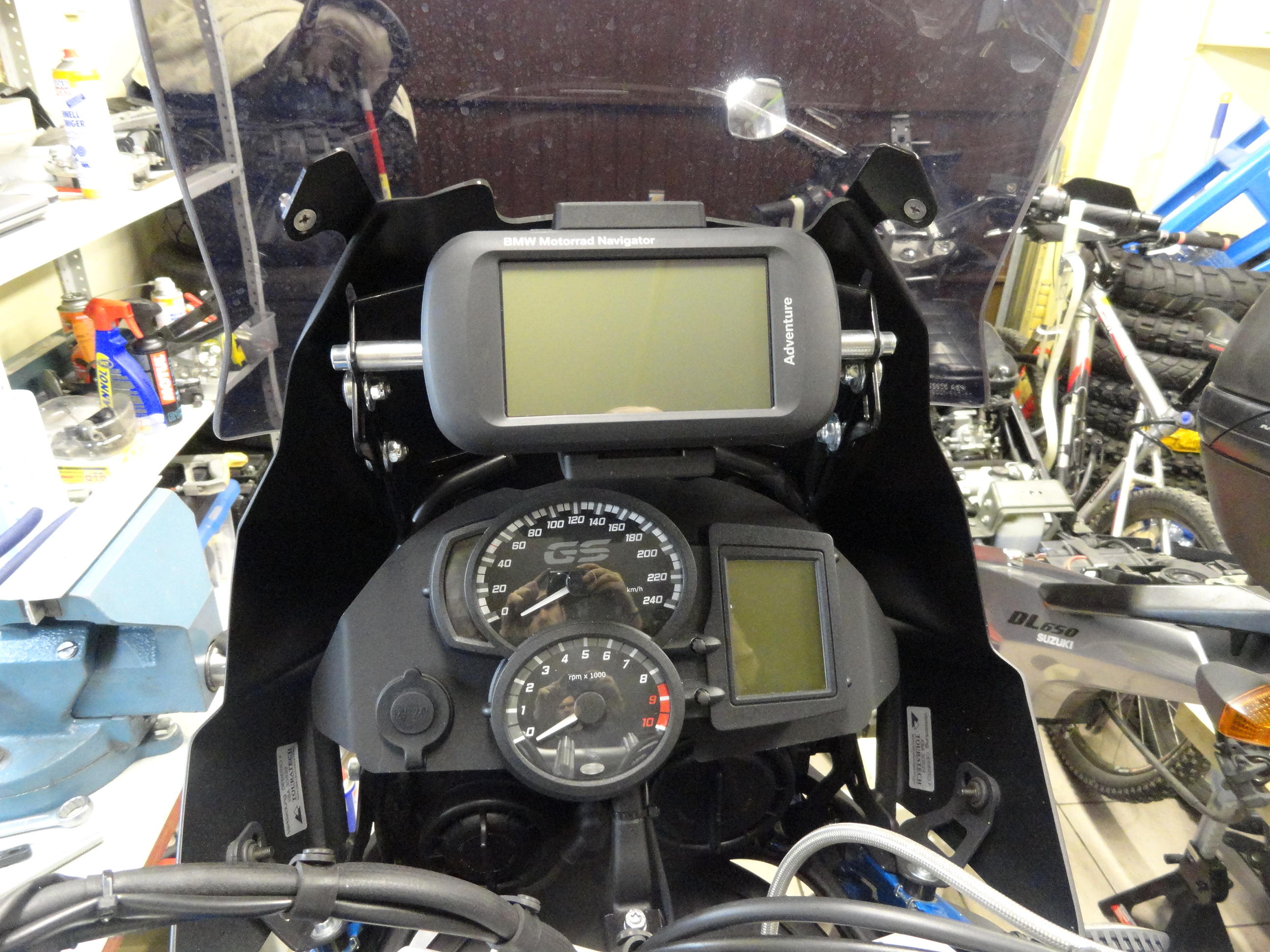

Отрегулировано положение и установлен навик.

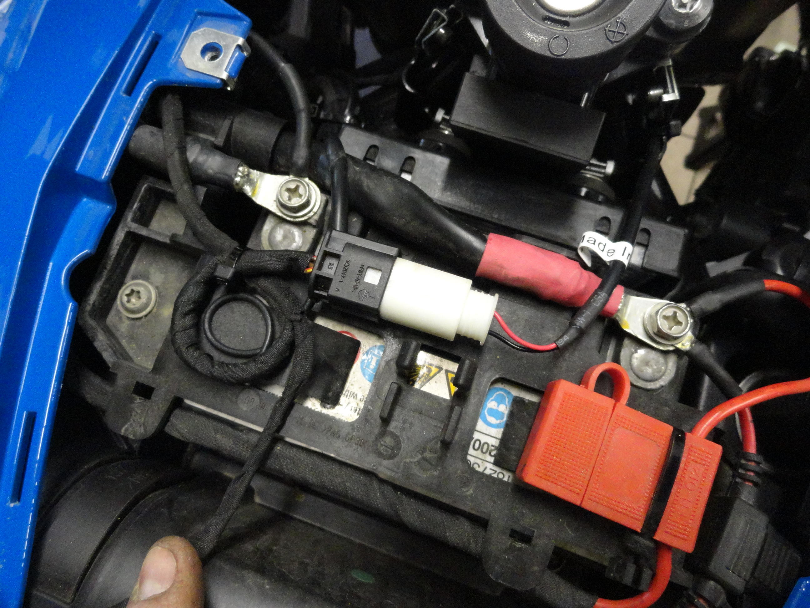

Питание осуществляется от штатной розетки дополнительного оборудования, расположенной под верхней крышкой фальшбака.
