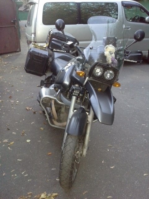

  1. BMW R 1150 GS
У меня так, (доп) ближний низ. (доп) Верх дальний. Основной ксенон.

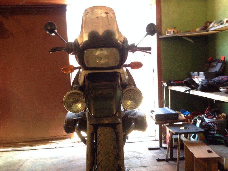

Ребят тоже буду крепить на болты под крыло,вопрос,если на пластину даже если на 3 мм то они наверно дрожать будут,я хочу на уголок чёнить на 20-25,к сожалению у меня дуг нету чтобы крепить на них
Наилучшее место имхо. Выше при завалах фары могут уродовать пластик,да и на этой высоте они глаза выжигают даже в зеркала А ниже плохо-в сильный дождь не светят.
основной свет сам ставил 2фары,мне не нравится своя одна,в две можно засунуть ксенон и в дальний и ближний

Спасибо понял, посмотрел они стоят чето больше 200 евро, поставлю в свою фару ксенон на ближний а с дальним не знаю что делать пока

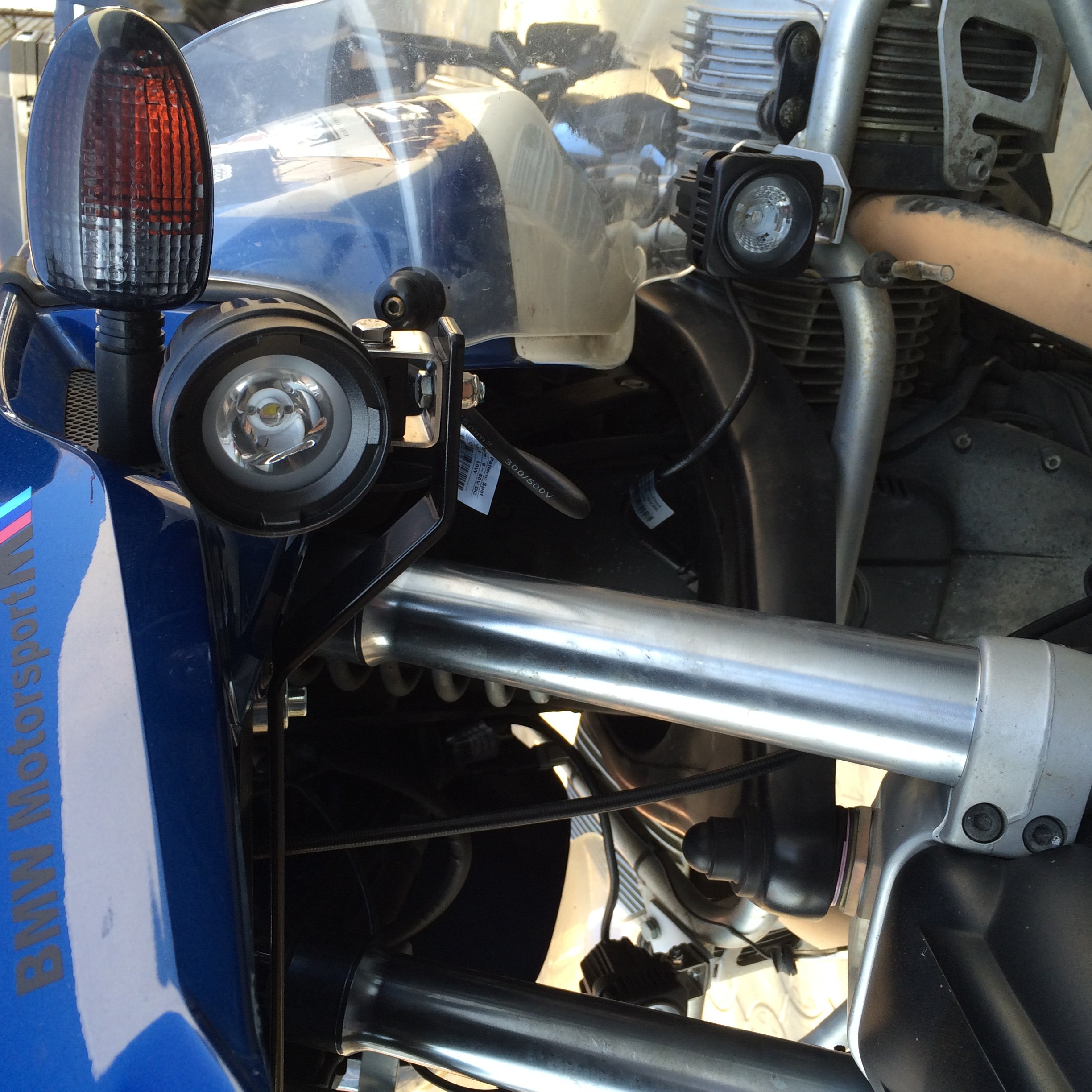

Светит хорошо:) самое удобное место для крепления.
Они как дальний светят? И как их крепил под крылом?

Как подключишь и настроишь, так будут светить:) Даже с темным визором в темное время видимость улучшилась в разы. Крепил на планку, через проставку, на два болта крепления крыла. Держалось отлично.
