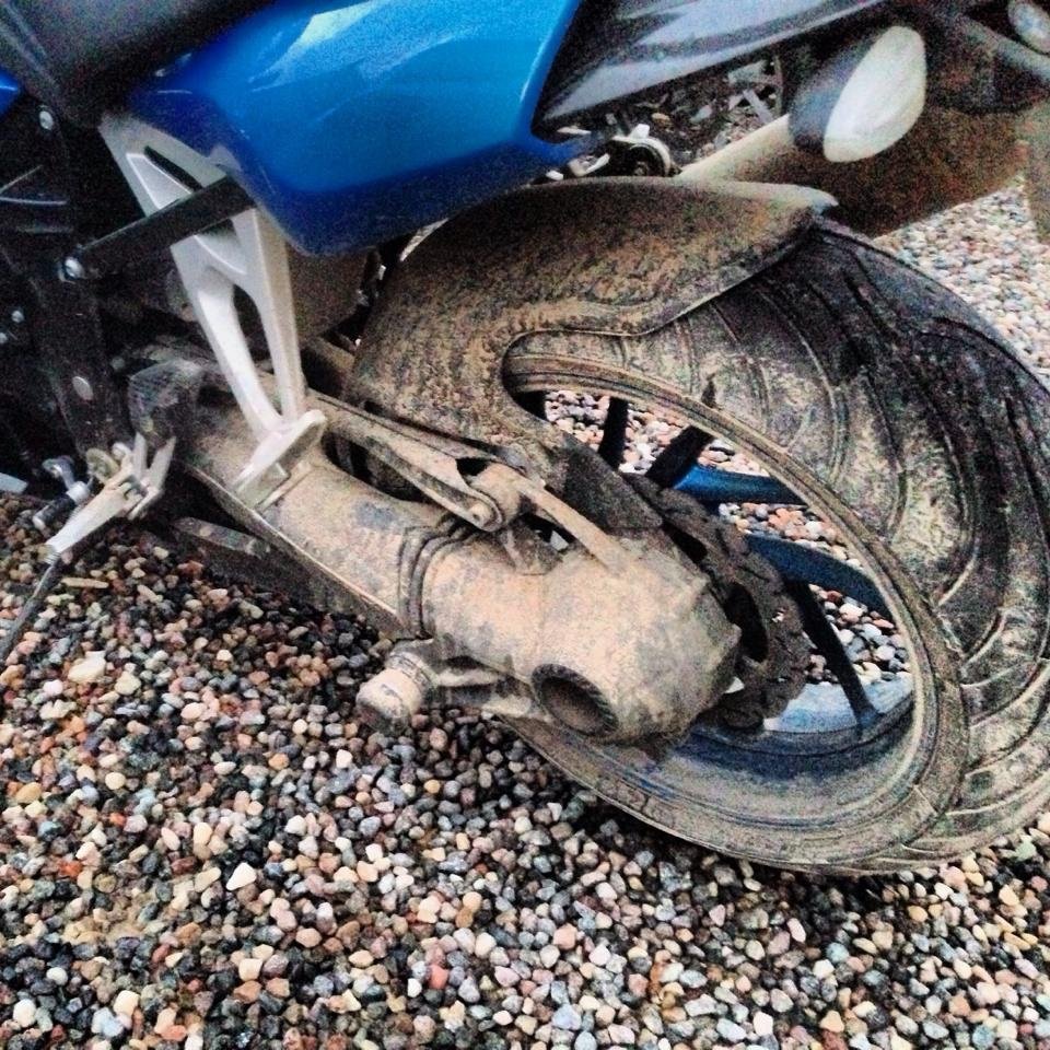

А подробнее можно? В крайнюю поездку сильно запачкало ноги сзади. Является ли хагер панацеей от асфальтовой грязи при дожде, если не ездить исключительно по гавнам?
Камиль, на Гуся надо ВОТ ТАКУЮ штуку ставить. Проблема уйдет процентов на 80-90.

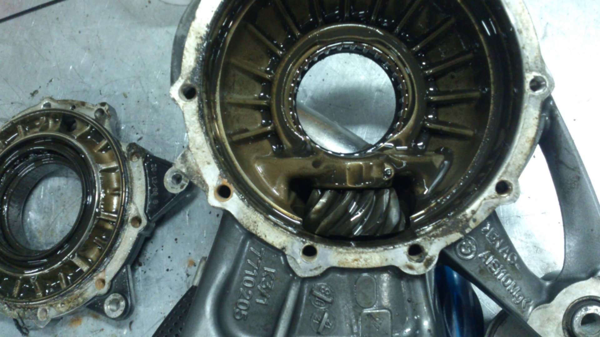

Проще ставить хагер от 1300 на 1200 и 1300, не ошибетесь :smile:
Обратите внимание ☝ на болты после установки, обязательно сажать на резьбовой герметик и промазать снаружи обычным герметиком!
Опыт есть, химия после мойки (100% никогда не вымывается) через резьбу лезет до подшипника и его со временем клинит… люфт не появлялся до тех пор, пока не проточило вал (редуктор на выброс).
Это процесс не 2-3 моек, а десятков, сотен… но факт есть.
На новый редуктор пока не ставлю хагер.
    281.7 KB · Просмотры: 625
Дима, спасибо за совет:) посмотрел по ссылке, действительно вещь достойная, прочитал отзывы на него, все супер, только качество самого пластика оценили на троечку. Выбрал более дорогой вариант, но по отзывам америкосов - лучший на рынке.
Это мадслинг и удлинитель переднего крыла от компании MachineArt. Вот такой:
http://www.nippynormans.com/product...3-onr1200-adventure-lc-2014-on-mam-combo12mlc
В любом случае, спасибо за наводку:)))
