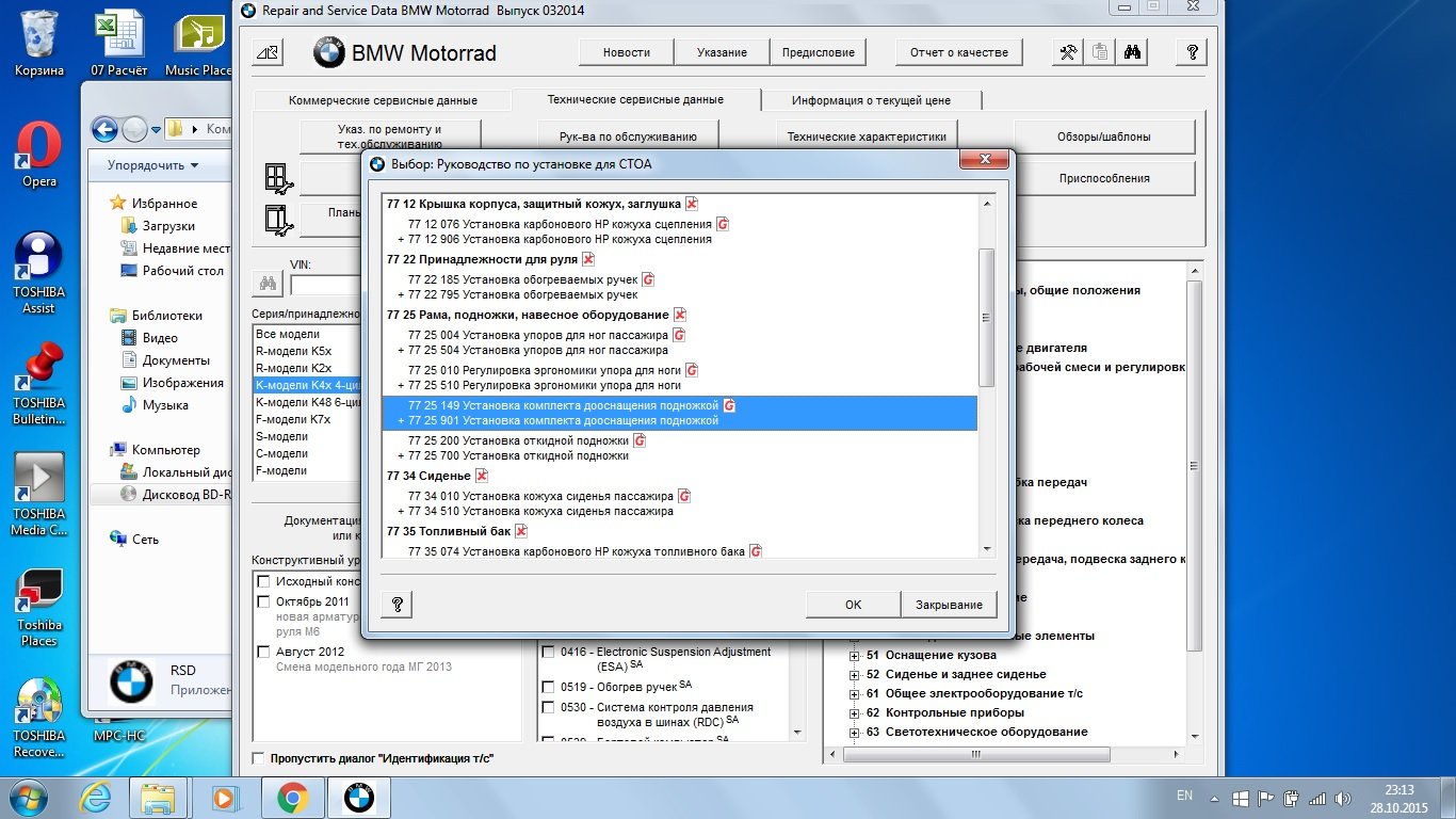

Ищу мануал по замене подножек на к1300с
Стич
315
Понимаю, что делать там особо нечего, но все же....
Может есть у кого инструкция по установке подножек HP на кошку 1300?

К сожалению, с картинками НР в RSD нету, но суть ясна. Операция простая и займет 15-20 минут.
Квикшифтер отсоединяется от лапки тонкой стальной проволкой, завернутой вокруг тяги под круглой губкой-пыльником, нужно ее повернуть вокруг оси и вытащить вниз, тогда с небольшим усилием тяга квика отсоединится.

GiV_77rus
К сожалению, с картинками НР в RSD нету...
