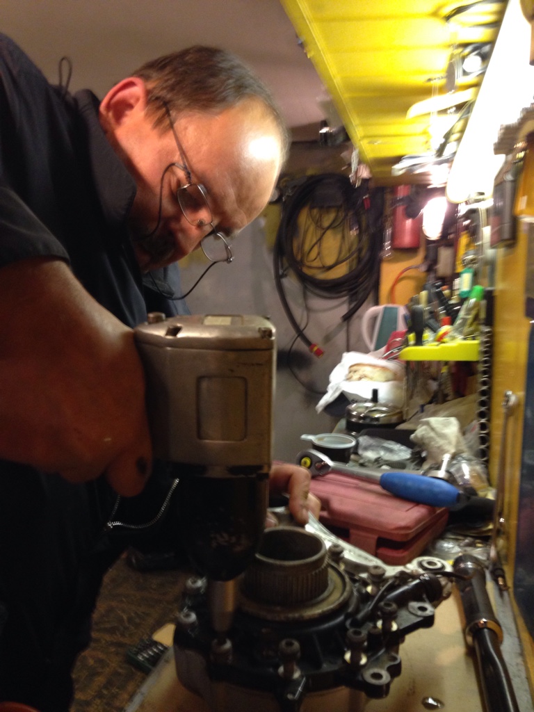

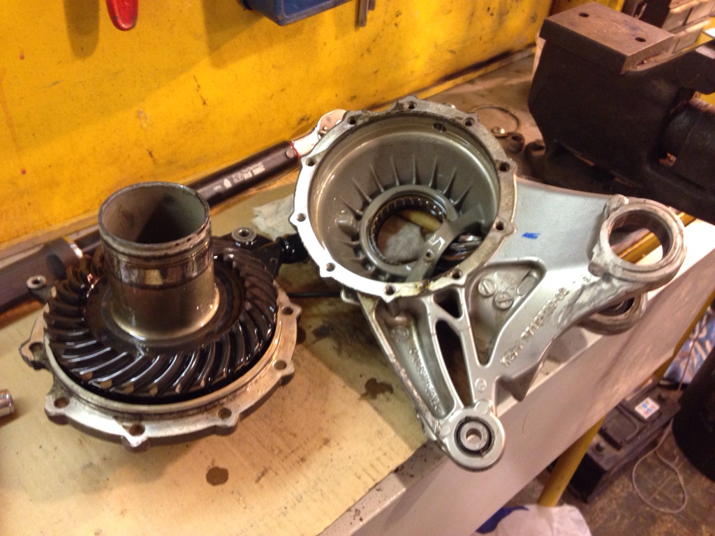

Друзь, волею случая стал обладателем редуктора годного для установки его на коляску, заодно решу проблему с отсутствием тормоза на коляске.
Если у кого есть фри главный тормозной цилиндр и суппорт буду рад презенту:))
А главное колесо, можно и кривенькое.

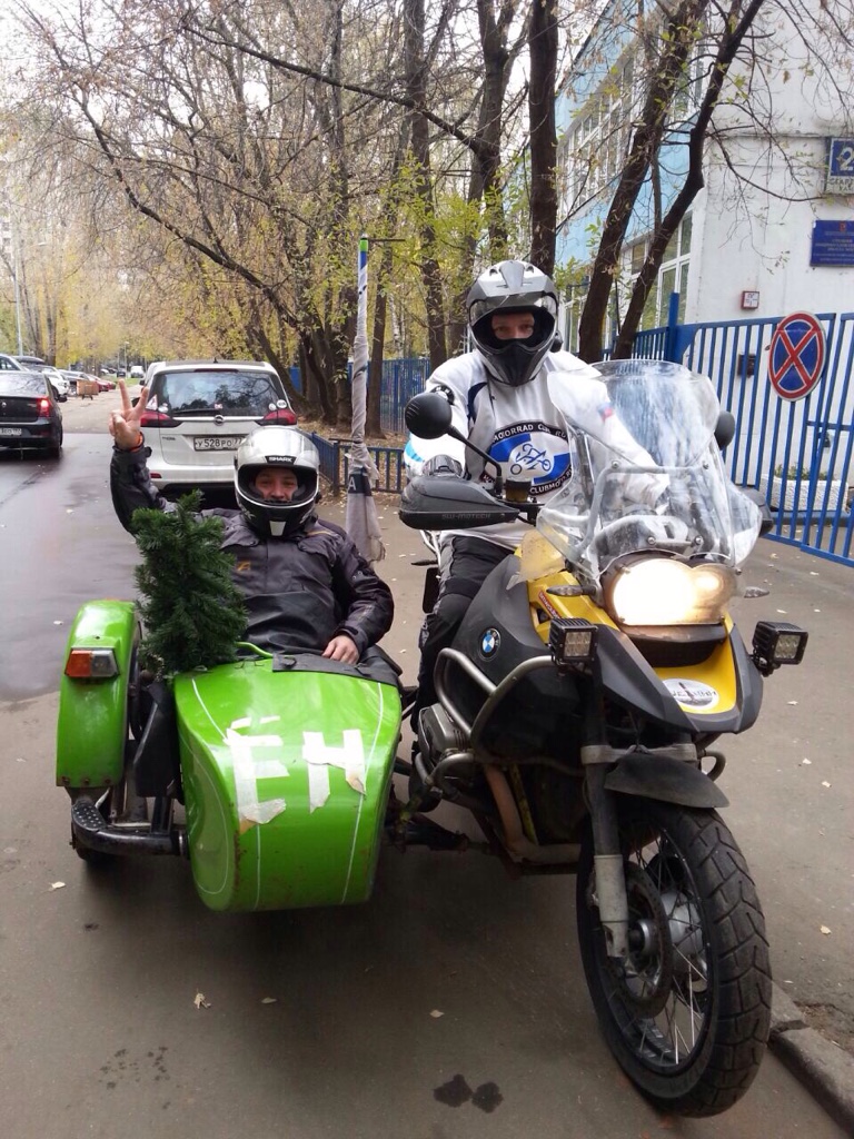

Транспортное средство для переделки вот этот красавец
Вообщем пожелайте мне удачи, может осилю поставленную задачу.

А откуда с гуся привод на коляску брать? Раздатка какая то нужна?
Как откуда, с дырки в редукторе:)
Привод без дифференциала будет, отключаемый.
Отключалку надо будет продумать и схему снятия и подвода моментов на редуктора...

Ну тогда просто взять втулку с внутренними шлицами и посадить ее с хорошим натягом в "дырку от бублика". А затем в шлицы вставить уже кардан, вернее хвост крестовины кардана.
Инженер я, нет? )))
Провернет енту втулочку при большом усилии.

Саша, если будешь отбирать мощность по такой схеме, главная пара рабочего редуктора у тебя долго не продержится. Нагрузка будет колоссальная на него.
