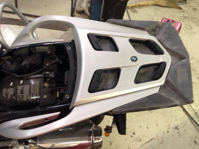

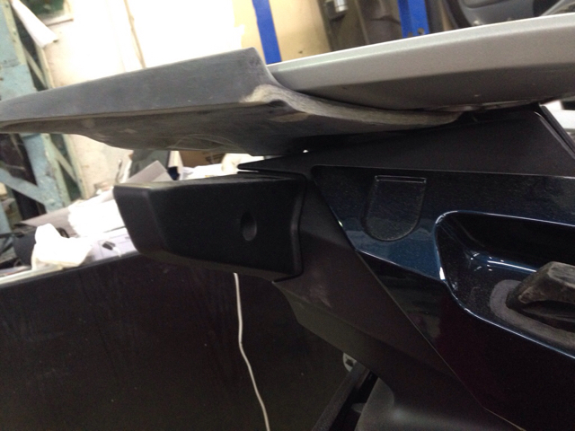

Ну вообщем так, накладка задней площадки под топкейс треснула в паре мест, причем посмотрел еще пару таких, тоже треснутые. Вот и думаю, как вылечить, ибо купить новую - опять треснет ...
iBreaker
265
Мск
Так происходит из за люфта топкейса 49л. Надо менять вкладыши резиновые топкейса чаще. Как люфтит-жди трещин.

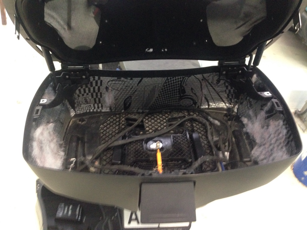

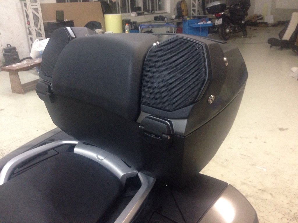

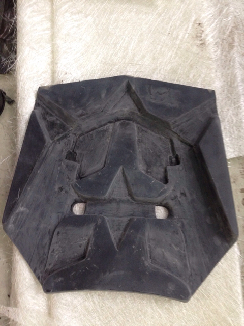

Исполнил стерео топкейс, есесно утяжелил.....

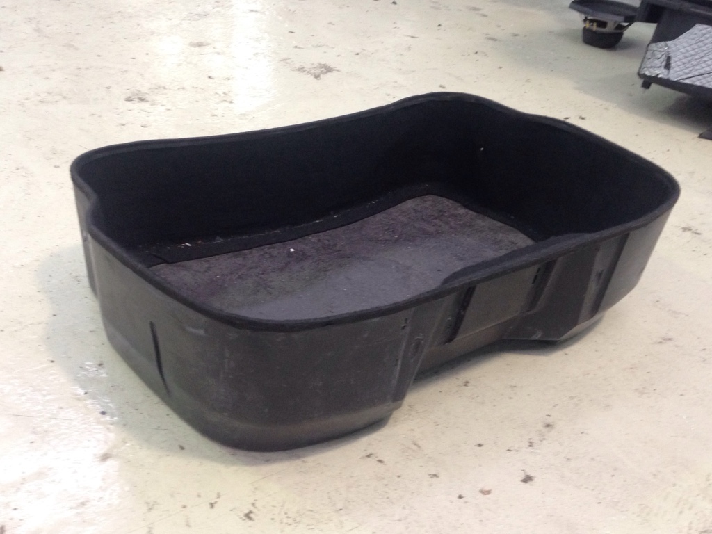

Усиливая внутреннее убранство, были изготовлены композитные вкладыши
Осталось тока просверлить и скрутить...... Пока так все бегает, трещин не видать.... Но.... Очкую я чета)
Вид разобранного днища, мож пригодится кому)

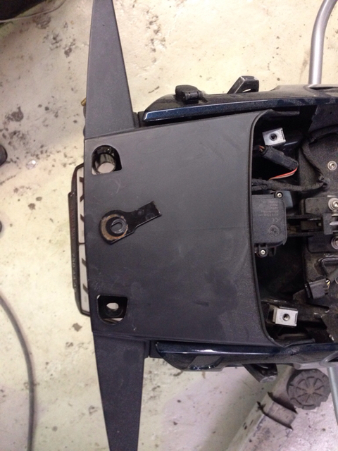

Да вот нет, все что болтается рано или поздно отвалится. Вылечил изготовлением новой алюминиевой накладки взамен родной, ну и резинки под кофр подложил. Теперь все мертво. Завтра в гараже зафотаю.
P.s. Гонял в вскр на концерт Чайфов в краснодар, ехал с женой, заехал в леруа мерлен и нагрузил центральный кофр розетками/выключателями под завязку, ни малейшего намека на вибрации или неустойчивость кофра замечено не было.
Отправлено с мобильного
И я к такому выводу пришел

Если разобрать сам крепёж то по бокам дырочки есть с Торцов туда загнал железные штыри и собрал обратно как новый держится

А крышку от топекйса кто-нибудь отделял?
А то) открываешь топ..... Откручиваешь все что видишь на крышке..... Снимаешь облицовку...... Освобождаешь проводку...... Вынимаешь шплинты амортизаторов...... Откручиваешь петли и готово)
Я имел ввиду располовинить крышку пополам, под покраску нормально.
Espan
1,112
Это первый этап разборки топ кейса) ничего сложного) удачи))

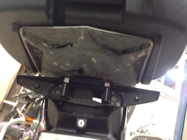

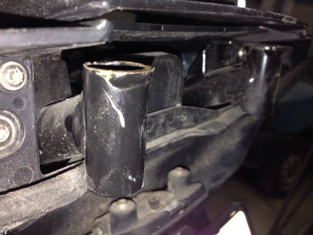

На тему болтается, на воздушном, в рамках замены музыки, изваял пластину-расширитель багажника.
Призванную стянуть болтами кейс через хвост насмерть)
А на деле, оказалось оторванное ухо в последнем креплении топа, под фонарем......
В собранном виде ничего не видать, конечно, но присесть за топом и покачать, убедиться, что не люфтит, рекомендую......
Перебздел с толщиной, конечно)
