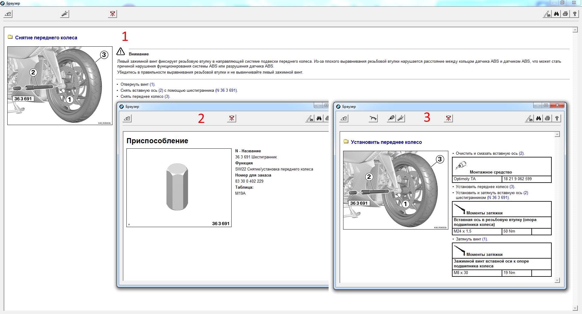

Снять переднее колесо с K1600GT
dimareus
171
Ничего сложного, только шестигранник m16 нужно купить... я для К1300 нашел только Г-образный и ударами киянки откручиваю/закручиваю переднюю ось, а потом фиксирую винтом.
Аккуратней с датчиком АБС.
Еще может потребоваться скинуть один суппорт, чтобы легче было колесо вытащить.
dimareus
171
Спасибо, незнакомец!!! Буду пытаться)))
