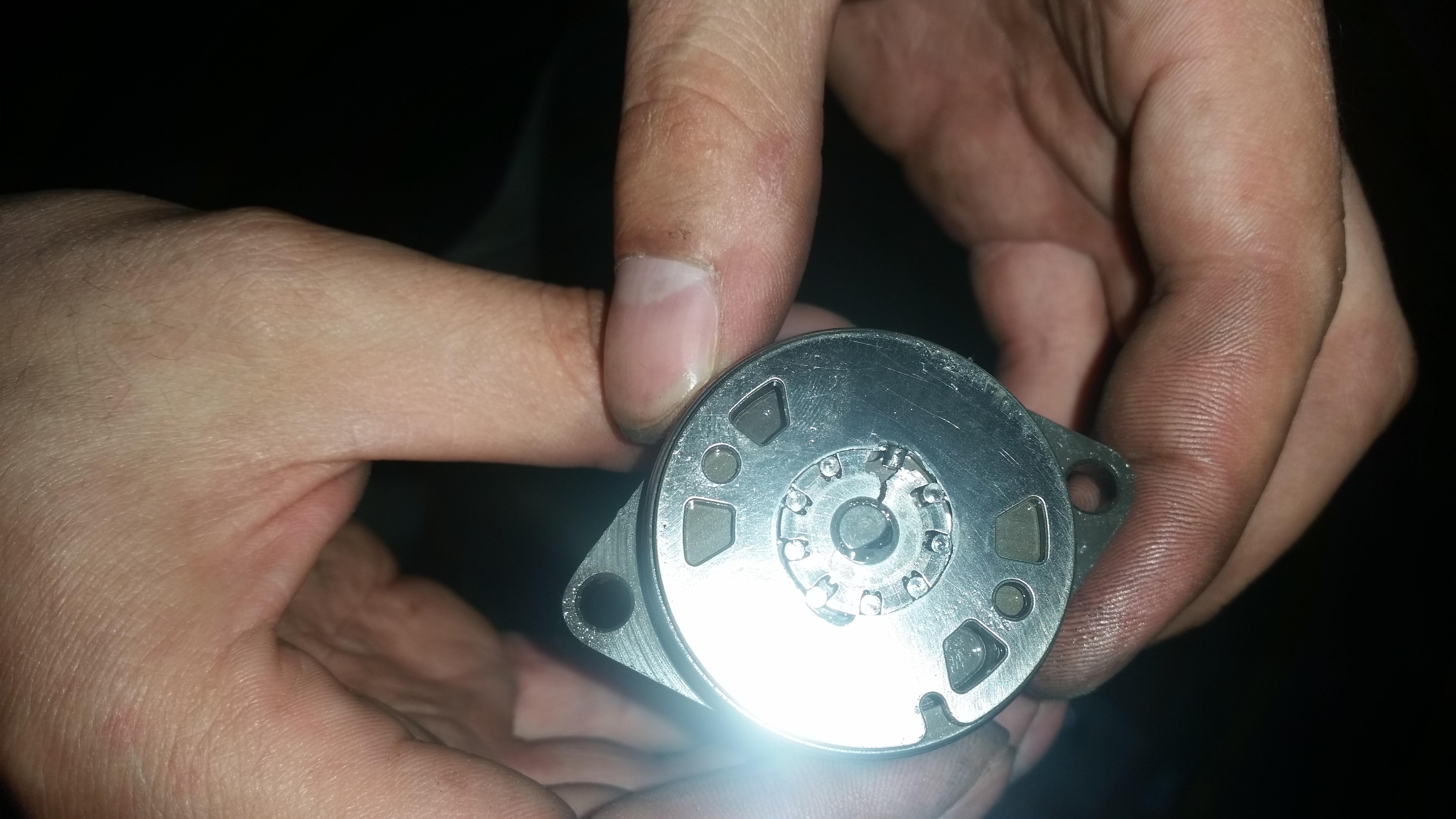

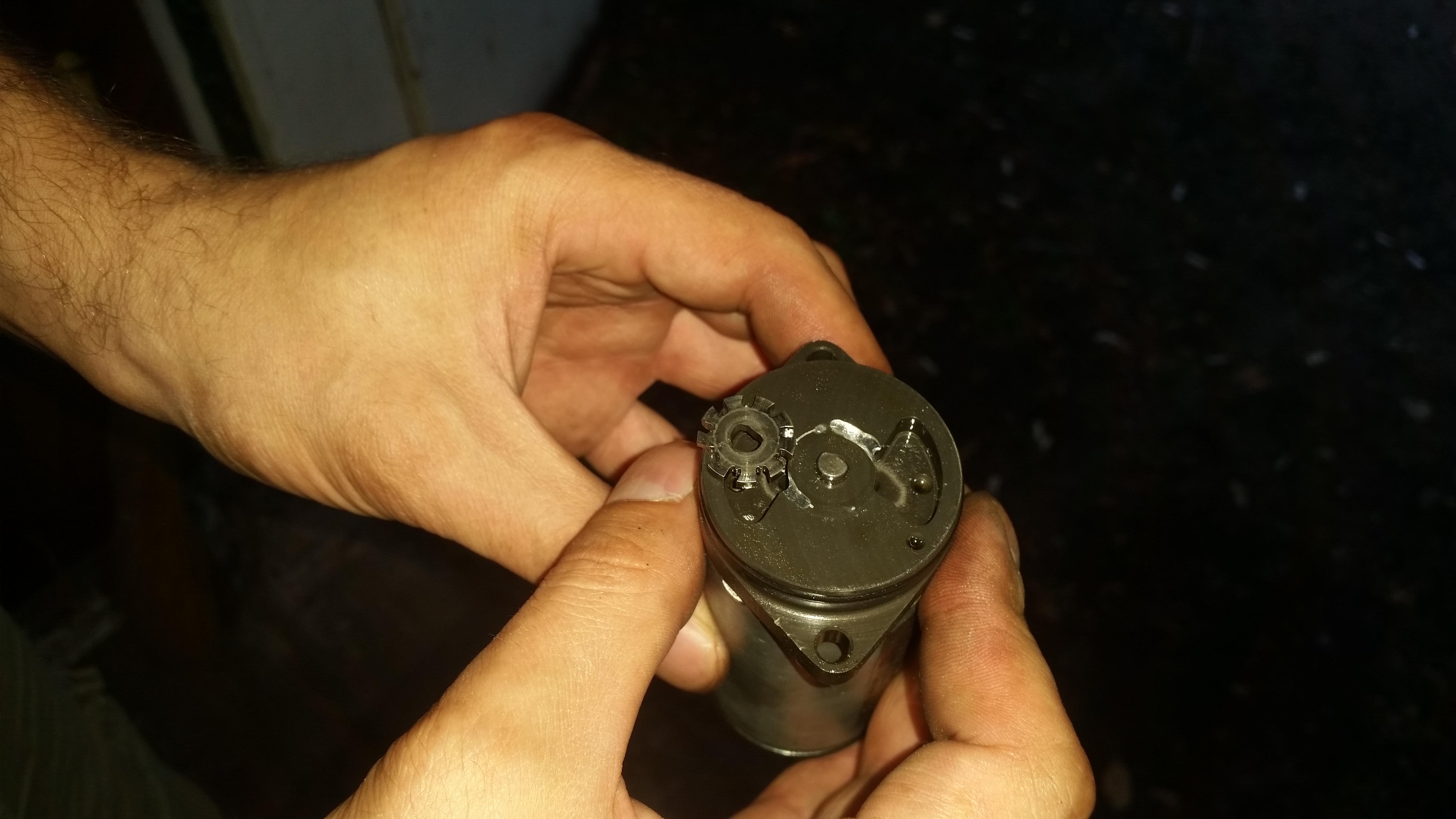

Месяц назад пропали тормоза :dash2: Разобрав блок АБС , нашли что один из моторчиков заклинил . 20150815_194758.jpg 20150815_195050.jpg . Моторчик я нашел , подходит один в один от ЛТ до 04г . Поставил и начались проблемы :dash2: В электронной части АБС сгорел один чип который управлял моторчиком который заклинил . Поменяли , и тут начались другие проблемы :shout:. Ставишь блок АБС на место , прокачиваешь тормоза , подсоединяешь батарейку и понимаешь что то не то :pardon:. При подключении батарейки начинает работать усилитель тормозов в холостую без включения зажигания :dash2: Что самое интересное ( это все без включения зажигания ) что тормоза работают , передний задний тормоз нажимаешь и усилитель тормозов срабатывает . Помогите сделать электронную часть АВС или подскажите где можно ее достать :girl_flag_of_truce:

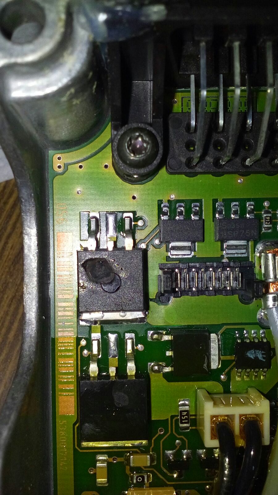

IMG-20150820-WA0002.jpg на этой фотке видно что сгорело

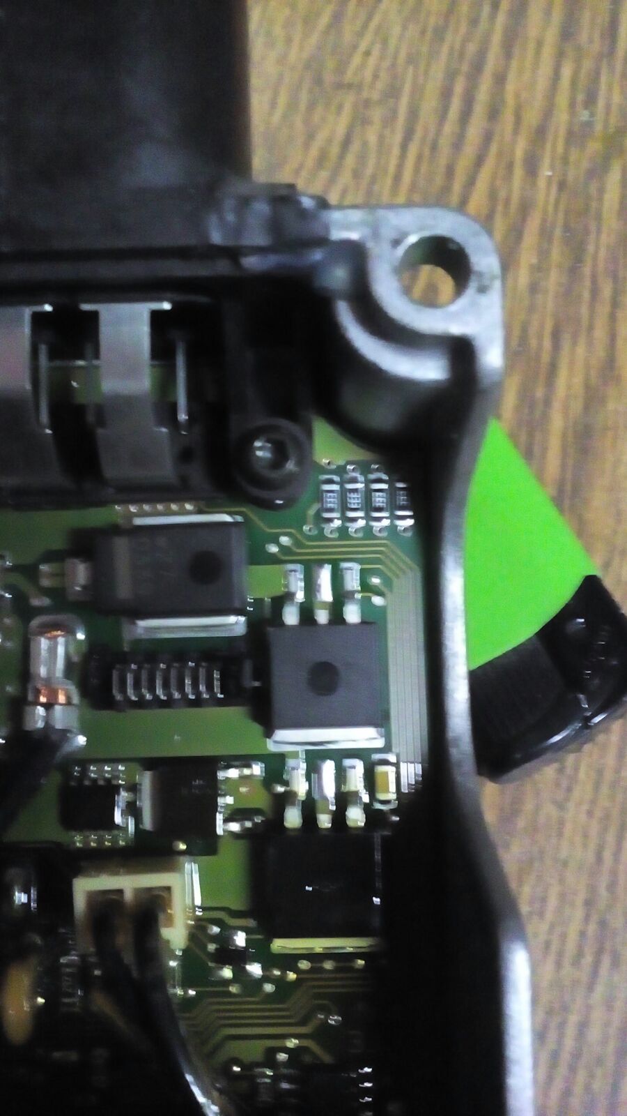

IMG-20150820-WA0001.jpg а это другая сторона отвечает за задний контор
Такой же в точь , точь не смогли найти :boredom:
Как найти причину которая сгорела и постоянно подает ток без зажигания ?:girl_flag_of_truce:

Возможно транзистор не тот подобрали, в личку бросил телефон человека который чинит блоки АБС. Я думаю он может помочь.
