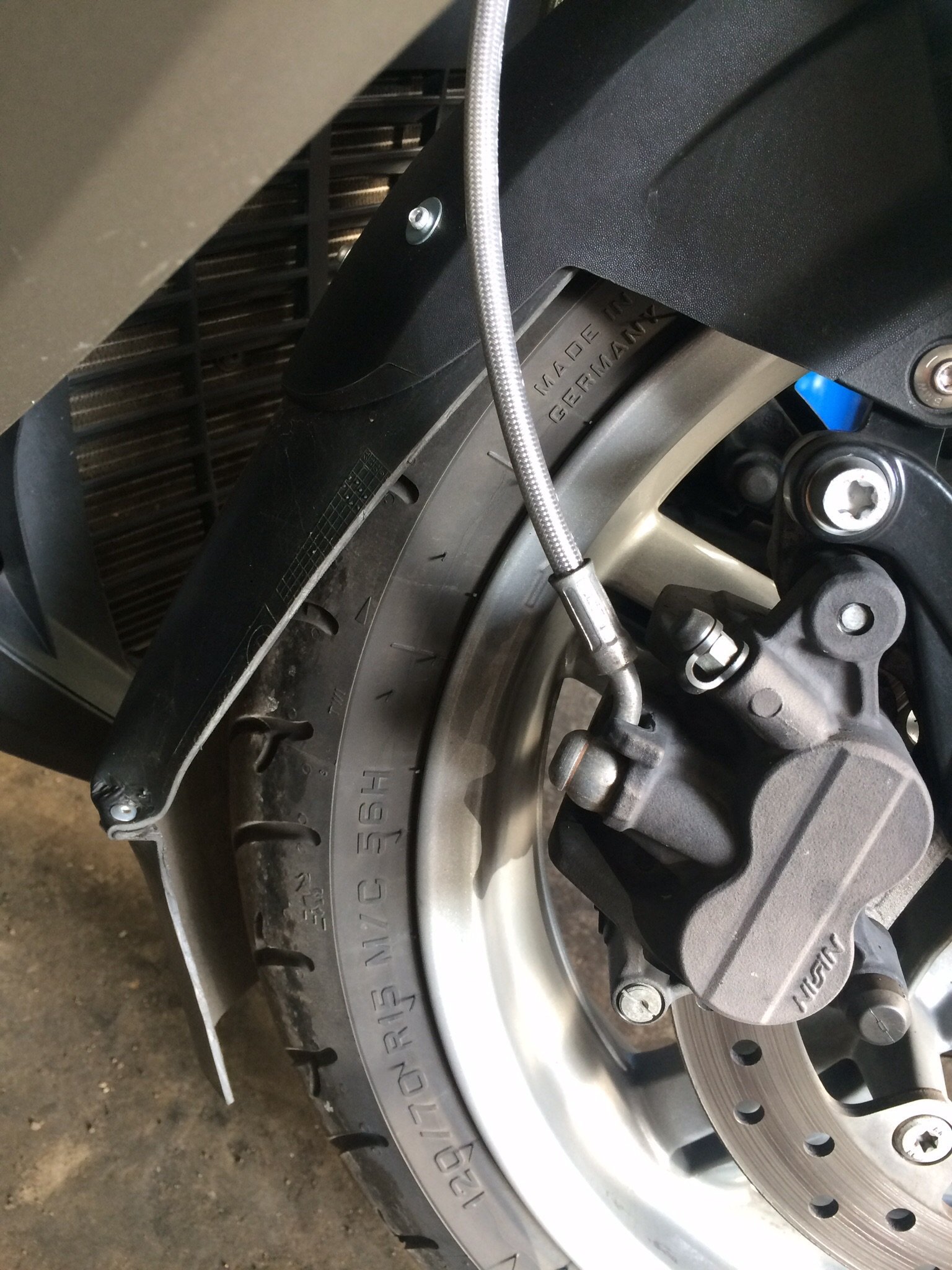

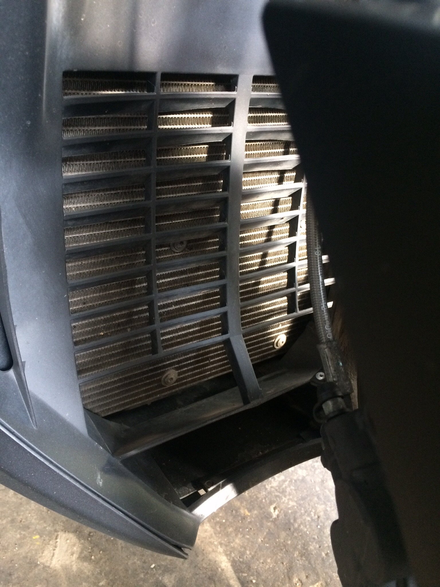

<blockquote data-quote="Янн" data-source="post: 423804" data-attributes="member: 9668"><p>Ну собственно говоря как только взял его, а была грязноватая и дождливая погода, хватило 2х дней чтоб радиатор засрался полностью и вентилятор охлаждения практически вообще не останавливался. Когда был у дилеров менял по акции детали, заодно и радиатор почистили. А до приезда к ним сделал удлинитель. Сделал просто, нашел в своем хламе подкрылок от старого Х5 (думаю что подойдет любая пластмасска такого плана) Вырезал примерный кусок простыми ножницами, потом приложил на колесо, интуитивно без всяких замеров сделал в определенных местах складки, разогрел их феном, подровнял и заклепал. Выглядит немного стремно, не фирменно, но в реале это совершенно не видно, оно же все почти внутри. Лучше пусть будет стремно но практично, чем красиво и бесполезно. </p><p>Все! Накатал уже 1000, по лужам и говнам- радиатор в девственном состоянии. Не одной пылинки. </p><p>Да кстати, он у меня чуть чуть задевает снизу тк сделал я его специально длинным. Но это не критично, пластмасса очень мягкая и совершенно ничему не мешает. </p><p>[ATTACH]39323[/ATTACH][ATTACH]39323[/ATTACH]</p><p>[ATTACH]39324[/ATTACH]</p></blockquote><p></p>
[QUOTE="Янн, post: 423804, member: 9668"] Ну собственно говоря как только взял его, а была грязноватая и дождливая погода, хватило 2х дней чтоб радиатор засрался полностью и вентилятор охлаждения практически вообще не останавливался. Когда был у дилеров менял по акции детали, заодно и радиатор почистили. А до приезда к ним сделал удлинитель. Сделал просто, нашел в своем хламе подкрылок от старого Х5 (думаю что подойдет любая пластмасска такого плана) Вырезал примерный кусок простыми ножницами, потом приложил на колесо, интуитивно без всяких замеров сделал в определенных местах складки, разогрел их феном, подровнял и заклепал. Выглядит немного стремно, не фирменно, но в реале это совершенно не видно, оно же все почти внутри. Лучше пусть будет стремно но практично, чем красиво и бесполезно. Все! Накатал уже 1000, по лужам и говнам- радиатор в девственном состоянии. Не одной пылинки. Да кстати, он у меня чуть чуть задевает снизу тк сделал я его специально длинным. Но это не критично, пластмасса очень мягкая и совершенно ничему не мешает. [ATTACH=CONFIG]39323._xfImport[/ATTACH][ATTACH=CONFIG]39323._xfImport[/ATTACH] [ATTACH=CONFIG]39324._xfImport[/ATTACH] [/QUOTE]
