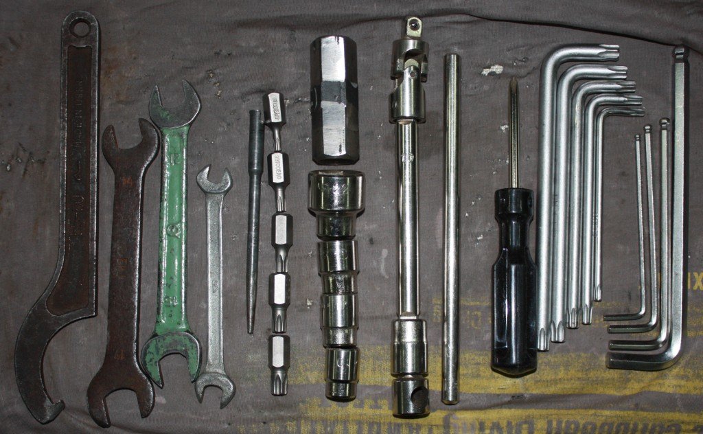

Спасибо за доходчивые разъяснения. Для передней пружины немогу ключ найти может кто хитрости знает? Думаю поджать до 3 деления должно комфртнее стать. Спасибо!
На фотографии слева - КЛЮЧ 55 - 60 ДЛЯ ШЛИЦЕВЫХ ГАЕК. Продаётся в магазинах грузовых з/частей. IMG_2777..JPG
