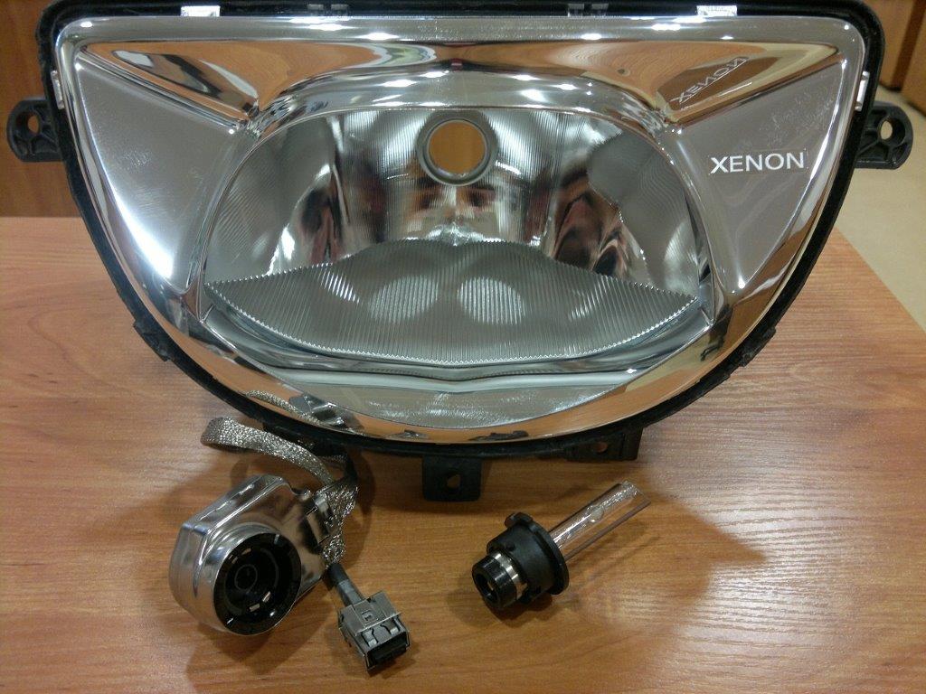

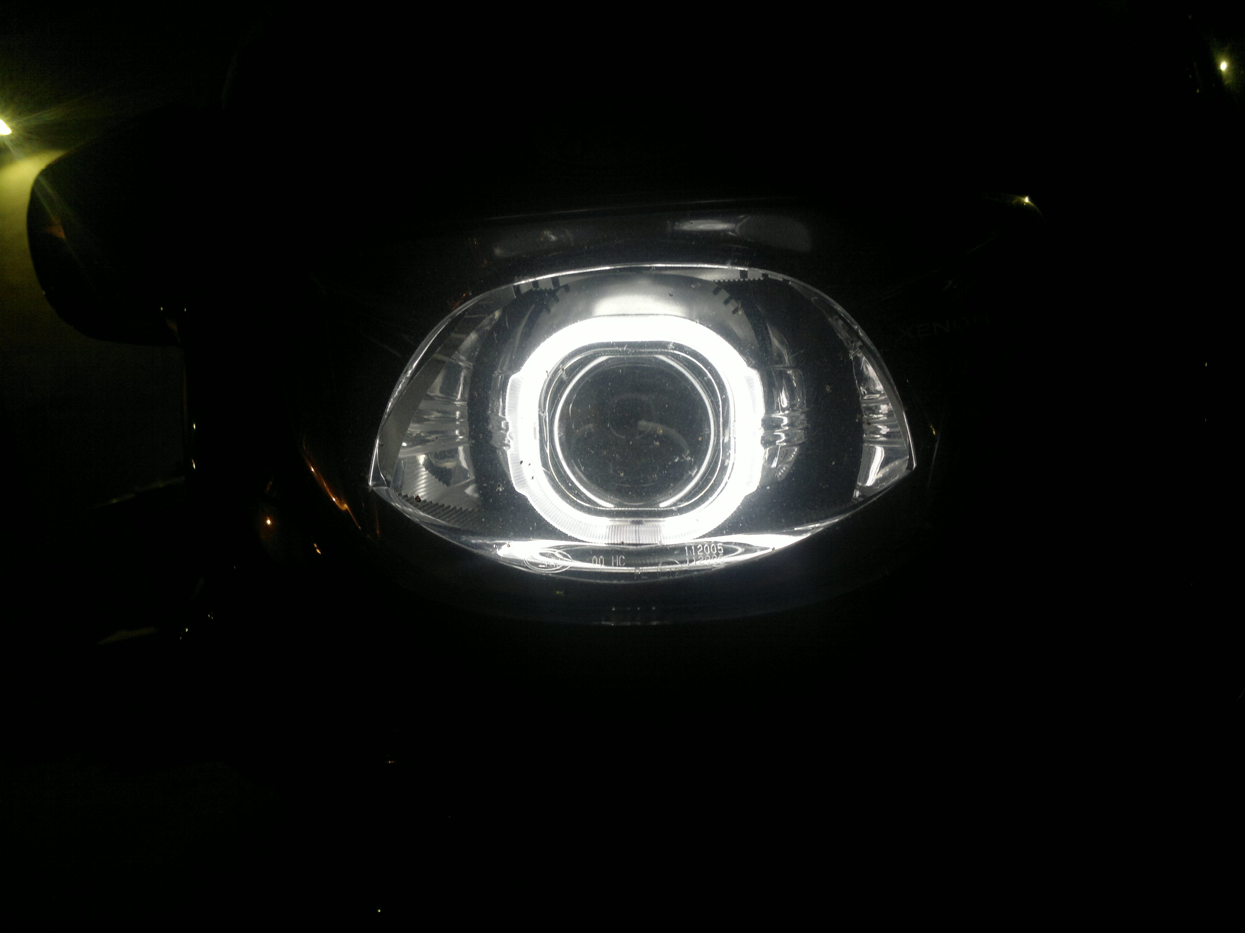

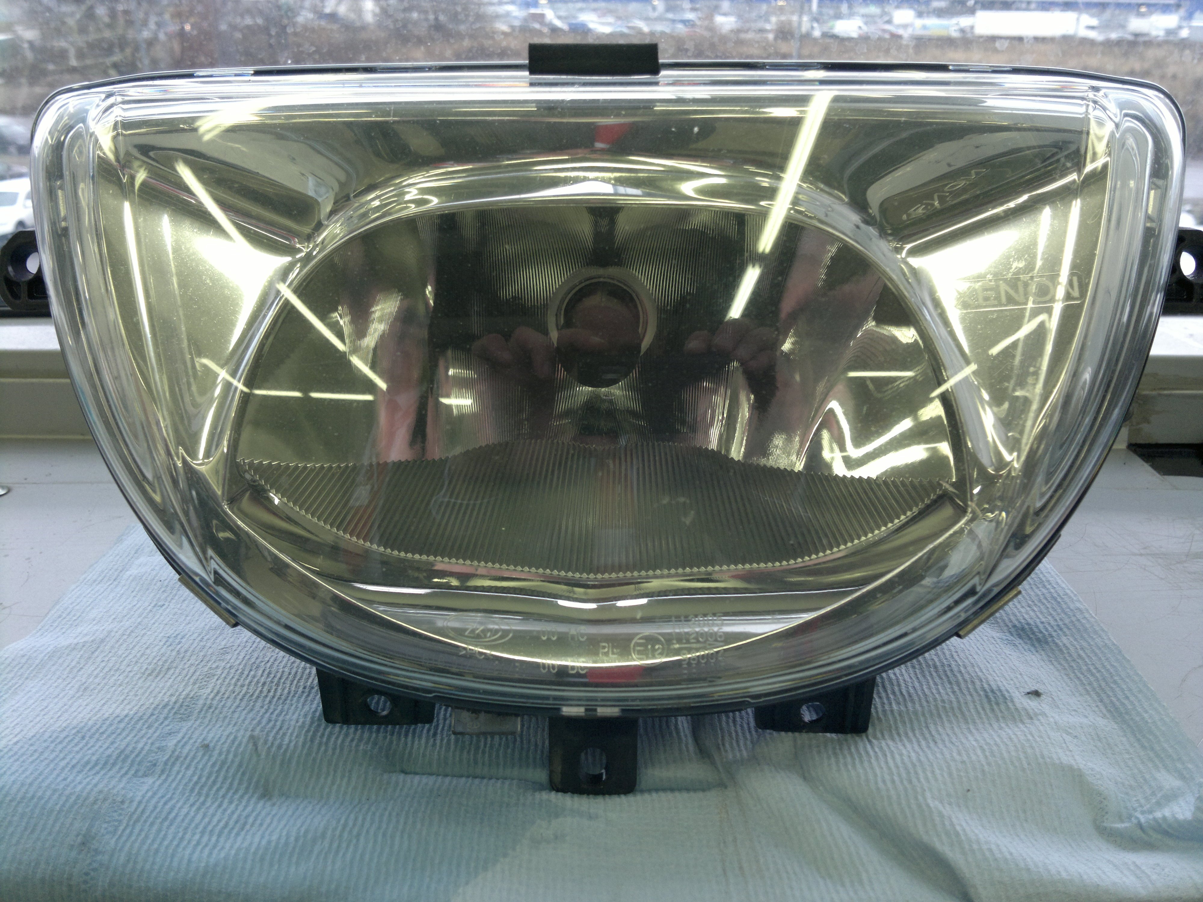

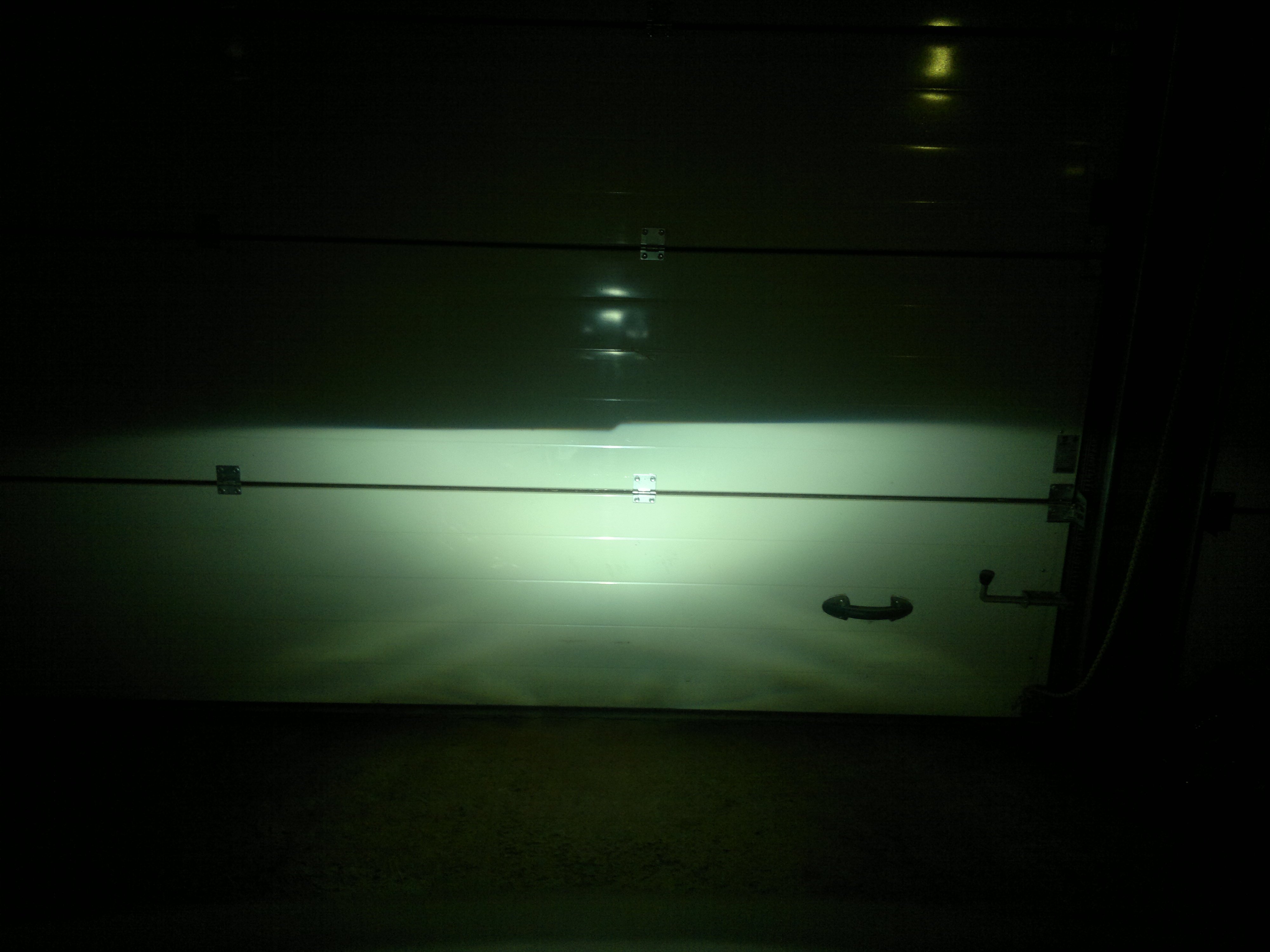

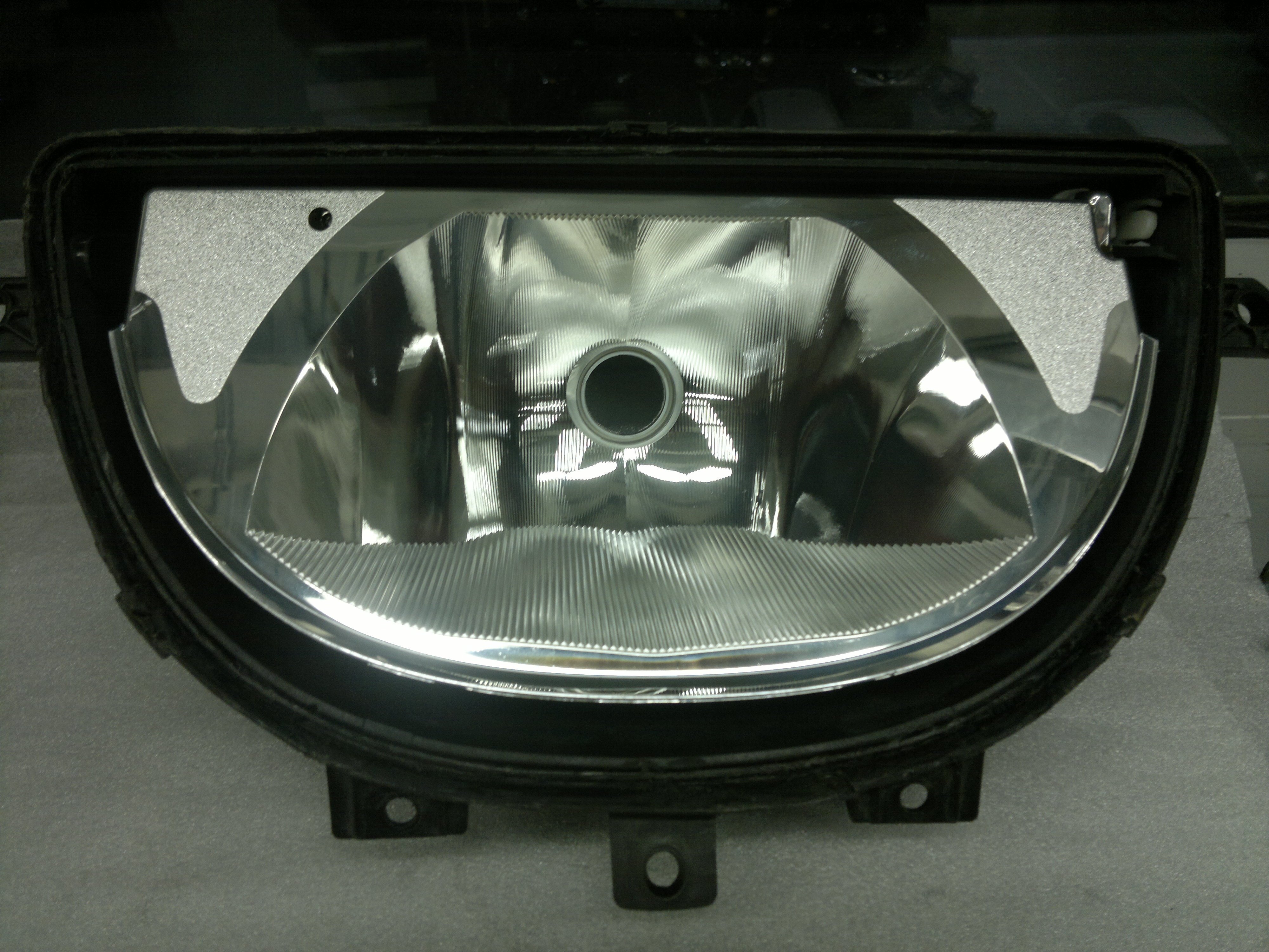

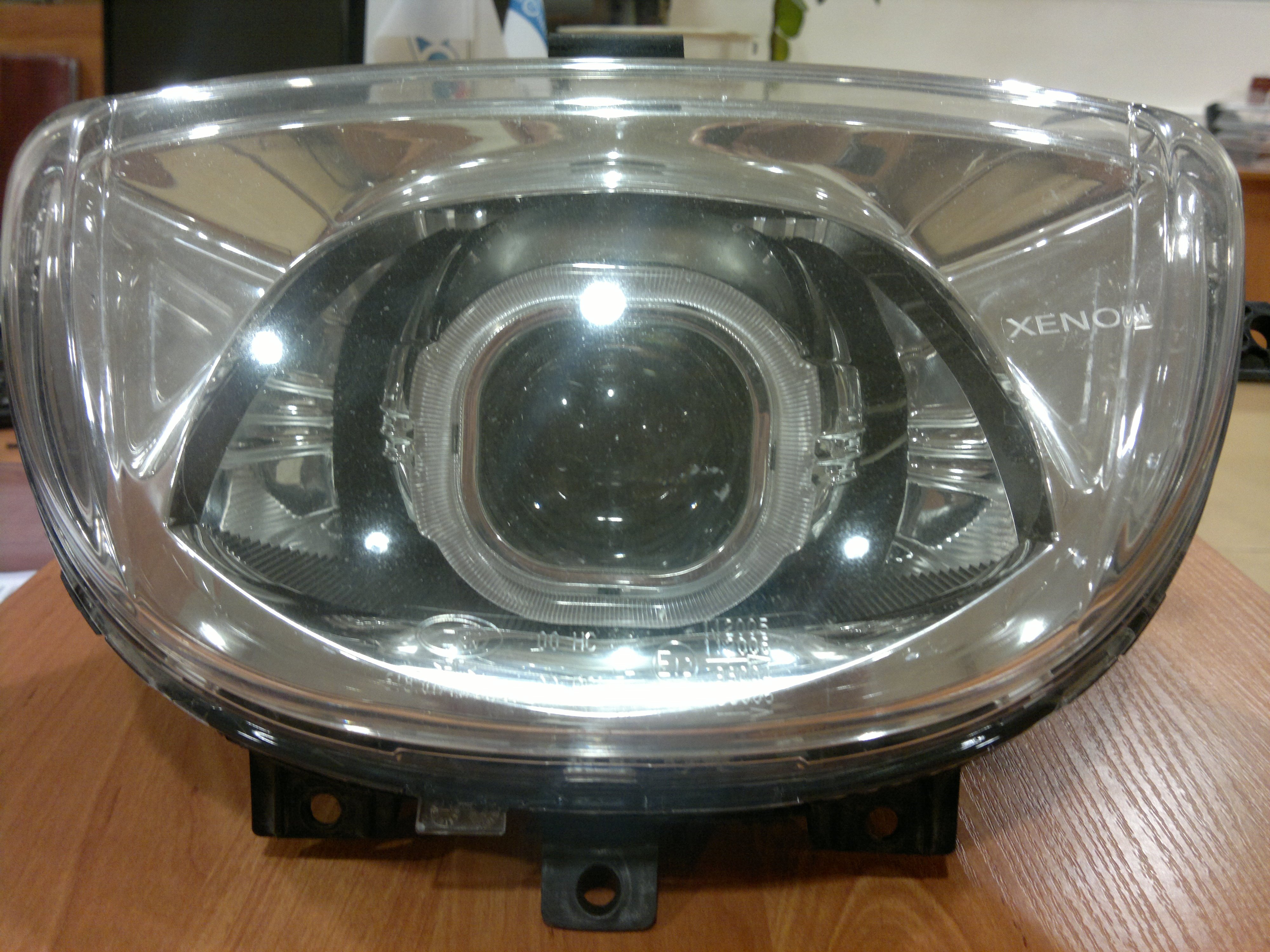

Тож столкнулся с проблемой освещения. В какой-то момент штатный ксенон стал светить как габарит. Ниже фотоотчет об установке линзы с биксеноном:
снял и разобрал:
и вот итог:
Освещение заметно улучшилось, также стоят нижние туманки HELLA XENON. Без них никак.

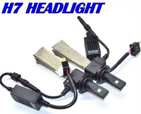

А я не успел мот только забрать с транспортной, меня уже ждали: New Generation 5th Cree XML2 Led Headlight leds.
Пока только положительные эмоции, свет не корежит, светит как положено. Считаю что на сегодняшний момент если кто рассматривает LED лампы в головной свет то только "Cree XML2" т.к. они полностью повторяют размеры и расстояния до нити родной галогенки тем самым фара светит правильно. Поток 2500-3000Lm по заявлению производителя светодиода
