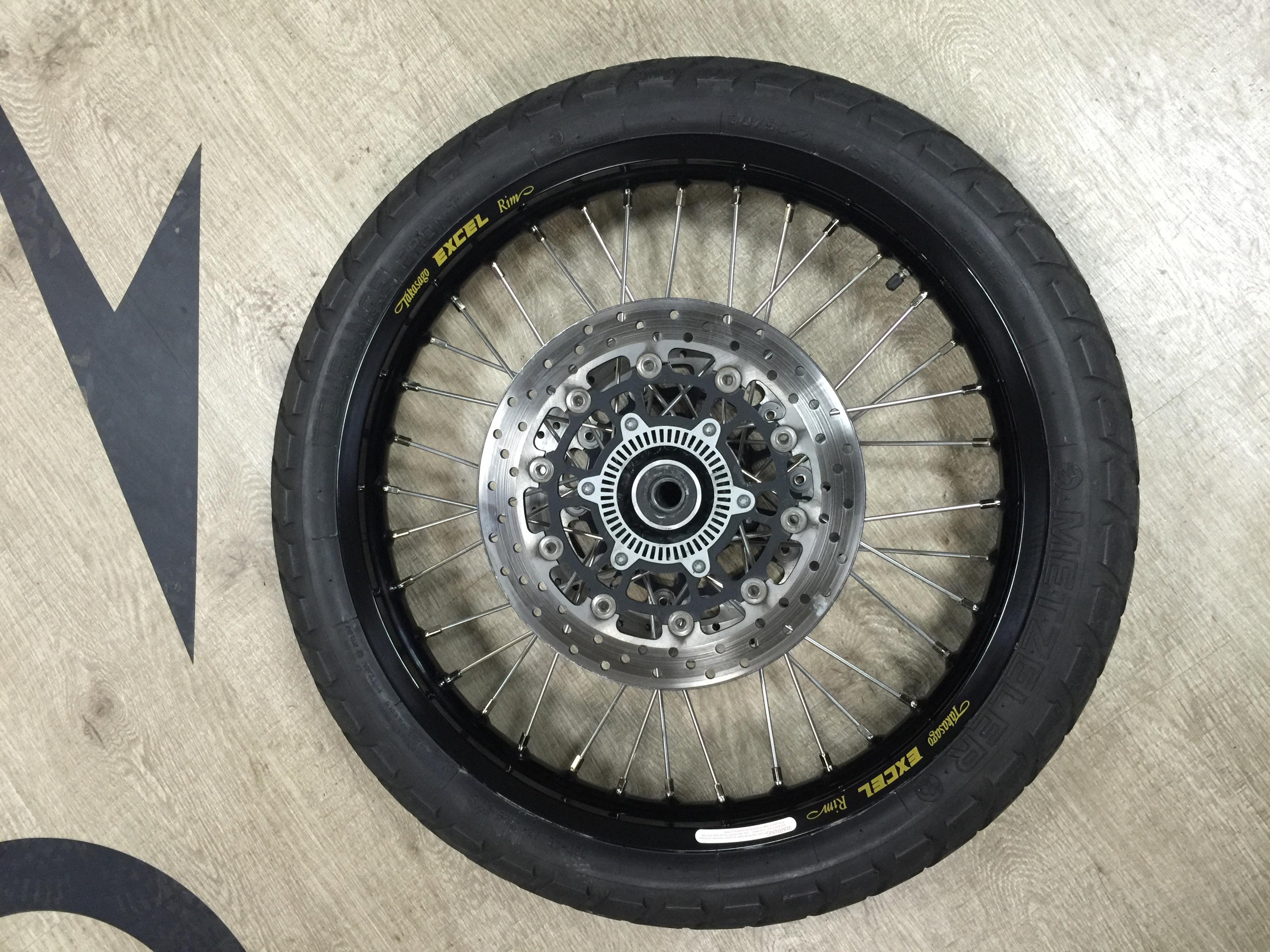

Леша вот твой люфт.
Колесо в зеленом целлофане. Люфт люфту рознь. Отнесись к этому посерьезней

9,511
Сравнил с новым? Сам Алексей который его катал (диск) сказал, что нет смысла.
20,995
Это не новый, это Андрея Абсса. Переспицованный в новый обод. Я не знаю какой у него пробег.
