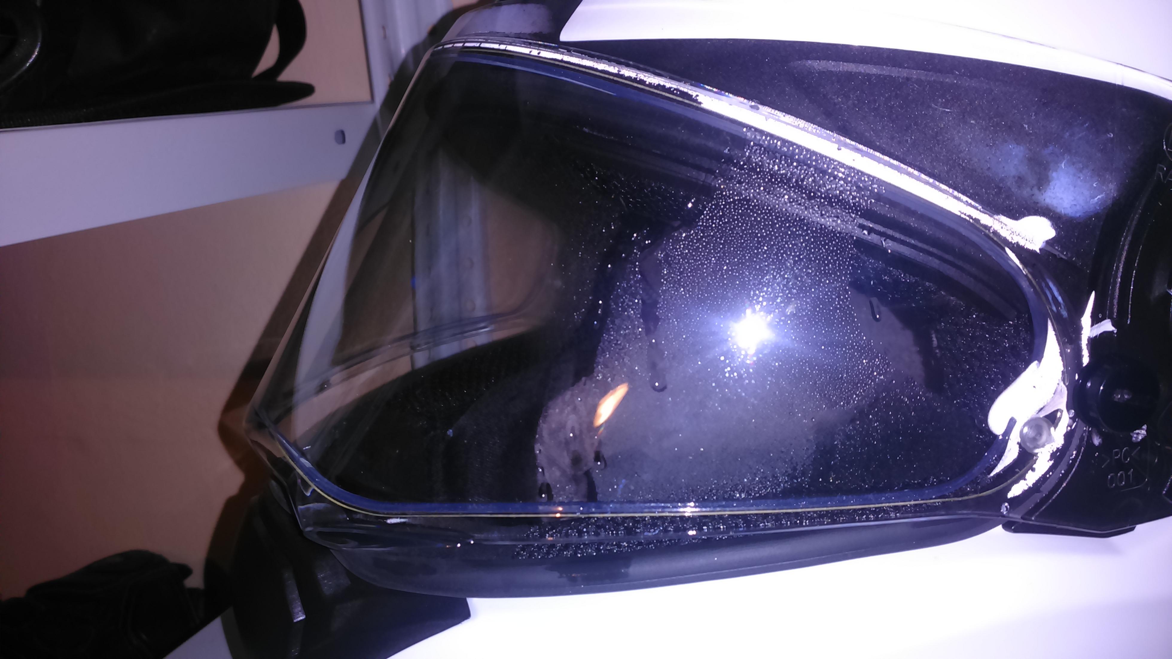

Запотевает визор с пинлоком в Эво 6
Когда протирал визор, пинлок легко снялся, потом поставил на место. Это нормально, или надо его приклеить по краям по всему периметру? Брал шлем б/у, таким достался, как правильно, не в курсе, в общем, не кидайте тапками. По жаре еще ничего, а в дождь потеет так что ехать страшно, после остановке на светофоре....

Вот не крутятся шпильки, можно только вынуть и вставить в другом положении. Народ, подскажите куда они должны быть направлены, а то хрень опять получается, уже с рейсом? DSC_0172.jpg

Нет. Минут 40 сексуальной жизни по кругу:вставил шпеньки,пинлок-не то, вынул пинлок, шпеньки, провернул, вставил заново, не то. В конце надоело, оставил как по инструкции(там кстати тоже стоит не крутить), один шпенек наружу, второй к середине, результат-на фото)))). Будучи одаренным насчет "сломать" индивидуумом, решил сначала спросить совета, где-то ошибка в алгоритме. Как выглядит правильно установленный пинлок исторически не сталкивался....

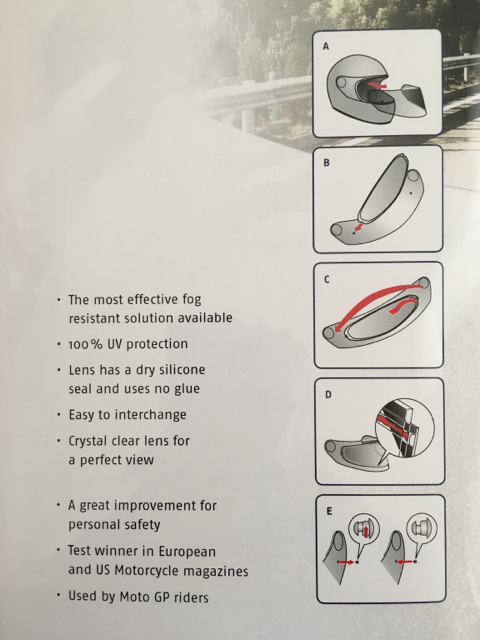

Вытащите пинлок. Поставьте оба шпинька вовнутрь выпуклыми частями( что бы на пинлок было МАКСИМАЛЬНОЕ давление со стороны шпиньков) . Рисунок "Е" правая часть . После этого делаете как на вышеприведенном рисунке "С" . Если все равно потеет, тоесть давления на пинлок со стороны шпиньков не хватает, то вынимаете пинлок. На шпинек одеваете тонкое колечко термоусадочной трубки и снова -рисунок "С"

Вставлю свои 5 копеек : плотное прилегание пинлока хорошо видно на свет под разными углами как ртутный градусник,и его нужно настраивать. Если передавливаешь и не додавливаешь,то хорошо видно в каком месте силикон не прилепает к поверхности визора.
