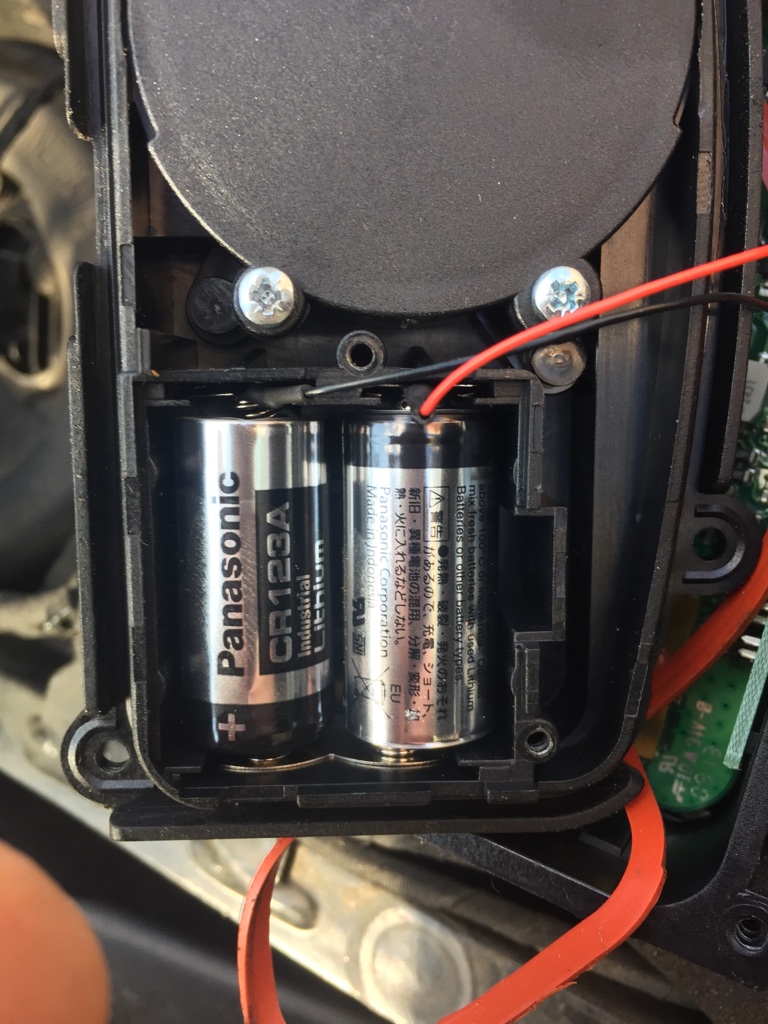

Может и очень банально , но я поменял батарейки в блоке сигнализации что находится под сиденьем, и все потухло!

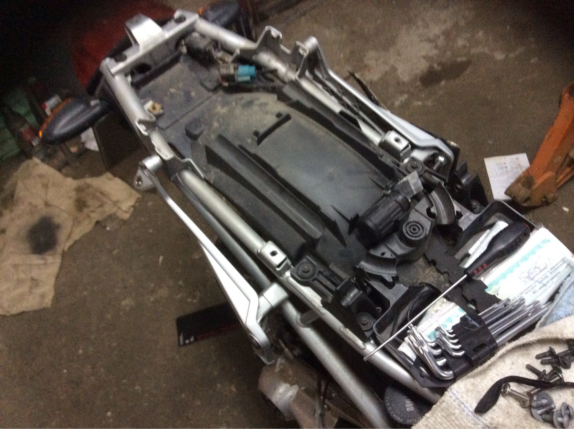

кто бы еще показал где этот блок на гусе под седушкой нет ваще ни чего кроме аккумулятора буду разбирать дальше

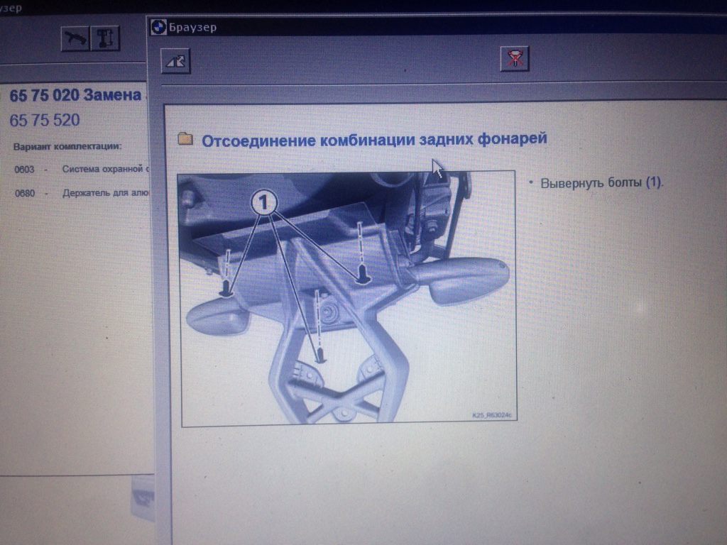

он в самом хвосте сныкан
на форуме была тема как его достать, не сложно, пару болтов с хвоста открутить

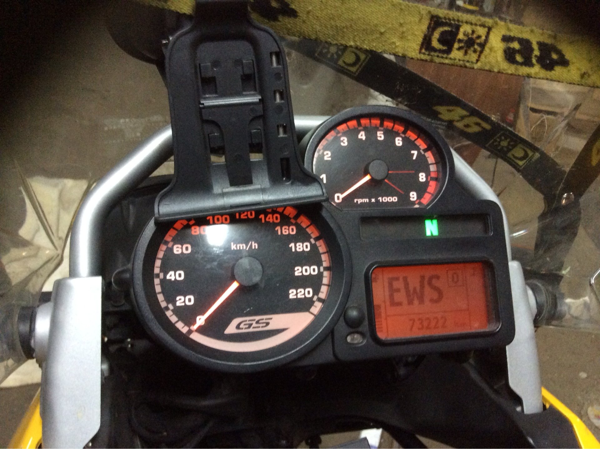

разобрал весь хвост пустой а на приборке попрежнему EWS image-14-08-15-10-28.jpeg image-14-08-15-10-28-1.jpeg
хотя вечером вчера пару раз завелся значит ключ видит

При чём тут вообще сигналка? Этот блок, под задницей второго номера, он отвечает за общение с датчиками давления в колёсах и за пищание при перемещении, если нажать кнопку на пульте. Всё. К ключу-запуску он не относится.
Тут проблемы с EWS, это идентификация чипа в ключе с компом самого мотоцикла, происходит через антенну кольцевую. Не работает антенна - сломана она сама (исключили заменой или поменяли на так же сломанную), или перебит провод к компу, или окислился контакт в разъёме.

поставил новую
все равно так же контакты провода проверил вроде все цело надо везти в сервис

У меня горел то же EWS, причем иногда потухал. Мотоцикл заводился при этом без проблем. Посоветовали посмотреть сначала батарейки в блоке. Поменял батарейки и все потухло . Уже как месяца полтора езжу без проблем.

Привет всем наконец получилось разобраться с моим Гусем в итоге перебрали проводку оказалось обрыв в пучке проводов подходящем к мозгам точнее провода окислились и образовался плохой контакт в местах спайки огромное спасибо за помощь Виталику и механикам сервис Зорге13 в Москве действительно грамотные ребята еще раз спасибо
