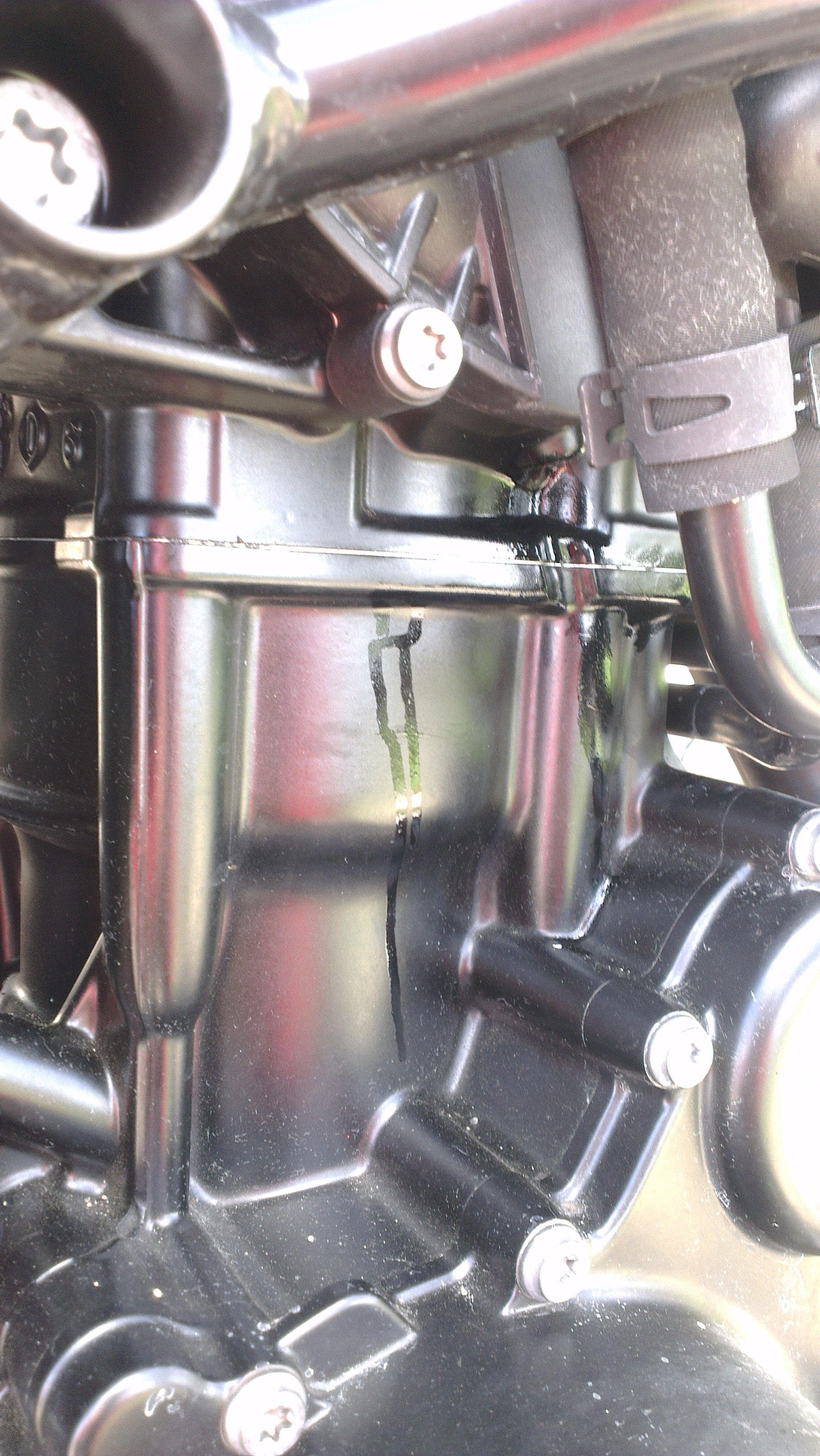

на заправке в Ржеве была зафиксирована неприятность - течь масла из технологичного отверстия справа рядом с помпой. точную причину и способ устранения выявить не удалось, было принято решение двигаться дальше, т.к. течь не сильная. По ходу движения степень потери масла выявлялась с помощью правого мотобота методом внешнего осмотра на предмет наличия сильных брызг масла как сигнала прихода белого пушистого зверька. пока такого не обнаружено.
может, кто с таким сталкивался? это точно не антифриз, органолептика показала - масло

похоже, оно... спасибо за подсказку.

Ён_
9,545
В твоем случае главное что-бы антифриз не шел в масло!
Если такого нет, то можешь катить спокойно, следя за уровнем масла и антифриза.
:empathy2: спасибо
SIBIRЯK
816
Краснодар
Признак наличия антифриза в масле визуально - эмульсия. Т.е. смесь масла и антифриза. Обязательно наличие мелких пузырьков. В общем, следи за изменением цвета и состава масла,оно становится похоже на кофе-какао.

Мотор доехал весь обсявканный, сочится все больше (((
