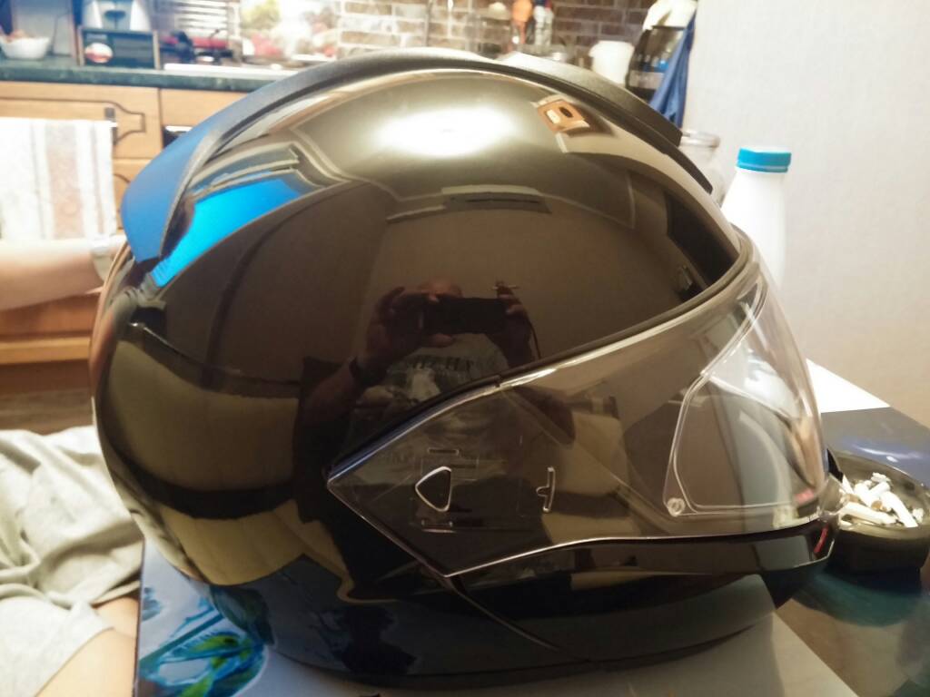

Привык на ARAI камеру крепить в верхней точке шлема, но у BMW там идёт узкий хребет, ставить надо бы на него, но хребет узкий, на липучке будет не очень надёжно - точно слетит.
Есть соображения?

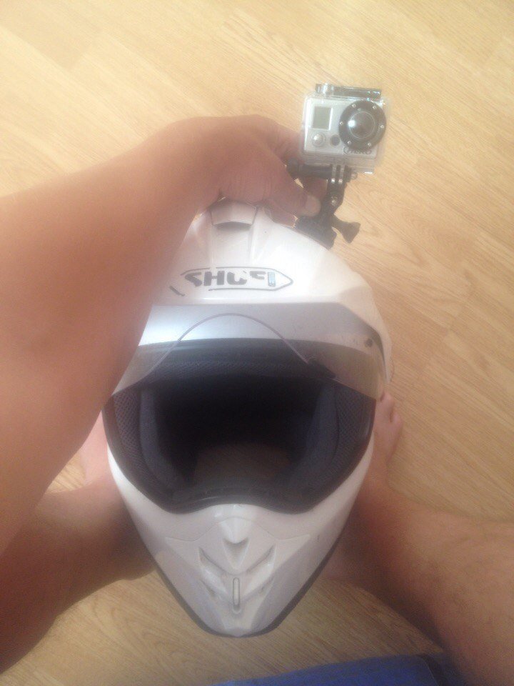

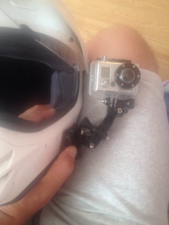

я креплю либо сбоку, либо сверху, со смещением от осевой линии (в обоих случая требуется несколько "переходников" чтобы выровнять камеру по вертикали\горизонту)

Сбоку не хотелось бы - голову будет разворачивать потоком воздуха, будет шея болеть. Поэтому хотелось бы только в плоскости симметрии, наверху, но без смещения. Решение единственное - сделать пластиковый подиум под камеру. В принципе, отсканировать часть шлема, смоделировать подиум и отпечатать на 3d принтере. Дороговато, конечно, но... может, кто в долю войдёт?

Пробовал на других шлемах, включая Шуберт С3Pro, и сверху, и сбоку. Оптимальнее всего сбоку на угловом кронштейне с переходником. Если "на кумполе", то на скоростях свыше 120 км/ч большой отклоняющий момент на голову, и , кстати, доп.шум. Сбоку и ракурс лучше, и не шумно, и на шею не влияет (потому что в аэродинамической тени).

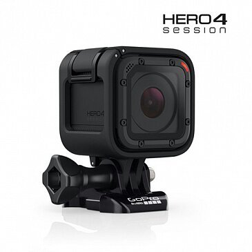

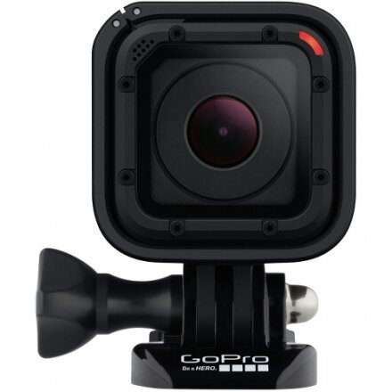

Кстати, вышел новый GOPRO 4 SESSION, если не касаться цены (425$ в штатах) - очень даже интересный вариант: есть режим видеорегистратора, наружный дополнительный корпус не нужен, поперечное потоку сечение уменьшено в два раза...
