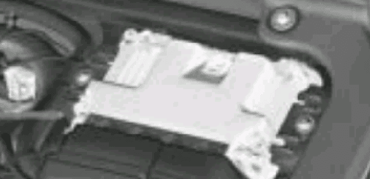

я правильно понимаю, блок сигнализации это алюминевая крышка под задней части сидушки? Вторая версия,пластиковая коробка под кофром...? Очень лень разбирать под дождем 1/3 мота.
Поверь, там фоткать обсолютно нечего!
В пульте управления,насчет блока сигнализации вообще ни гугу, даже где он не отмечено(
я менял на r1200r
это была пластиковая коробочка черного цвета расположенная под местом пассажира у начала платформа для центрального кофра
инструмент - оч мелкая крестообразная отвертка
я менял на r1200r
это была пластиковая коробочка черного цвета расположенная под местом пассажира у начала платформы
Моя вторая версия. Снимать кофр,площадку, блок...Вот блин, вечером тогда займусь, сейчас на работу надо. Сенкс))

Под сидением пассажира этот блок, откручивается снизу, 4 винта. Отгибается пластиковая панель, там этот блок. Вся операция заняла полчаса, если не меньше.
Ну,панель тоже надо снимать,потом открутить блок, потом его разобрать, потом уже менять и в обратном порядке. Да,где-то полчаса. Вопрос в том, что ошибка не погасла пока. Сколько она горит после замены?
