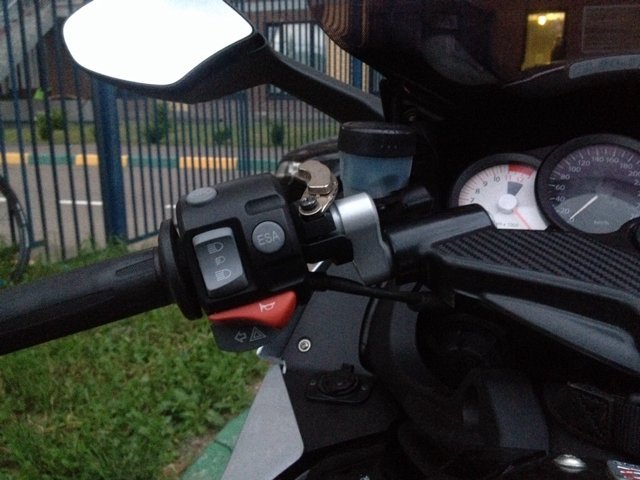

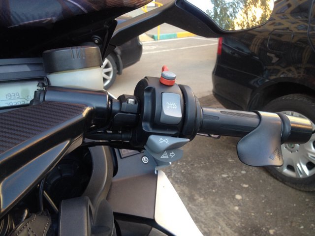

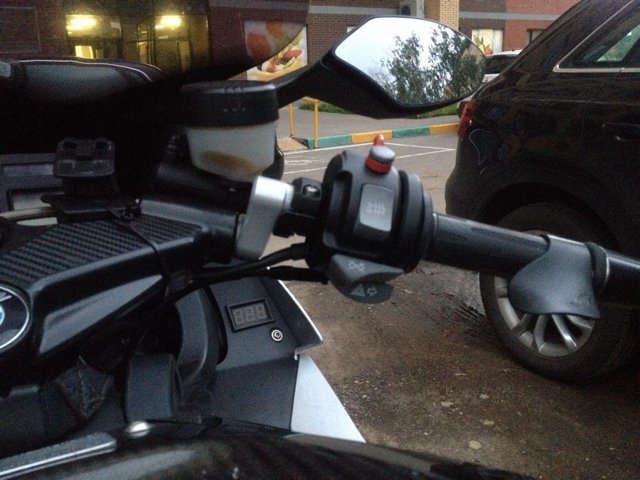

Недавно такие поставил! Поддерживаю ImageUploadedByTapatalk1436538298.600565.jpg ImageUploadedByTapatalk1436538323.929590.jpg ImageUploadedByTapatalk1436538335.733123.jpg

Со штатным оснащением ничего не делал. Все встало как надо само.
Вундеровские выглядят хуже, но по диапазону регулировки лучше.

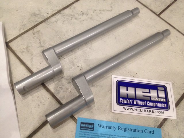

Товарищи а есть у кого в наличии неустановленные хелибарсы для каэса? с текущей ценой доллара на заводе можно выточить намного выгоднее.
Кто даст для эксперимента вторые получит в подарок )))

Как мне сказали уважаемые люди 99% эта деталь состоит из двух, а то из 3-х. Таким образом не проблема выточить, проблема надежно соединить.
Сдирать порошковую окраску что бы проверить это никто не станет.

+1 к Shmule. Тоже хотел в свое время выточить. В связи с отсутствием чертежей с размерами и отсутствием натурных замеров пришлось заказать на оф. Сайте. Пришли за 10 дней, установлены за 15 минут. Но в токарном цехе потом доработал. В связи с отсутствием технологического отверстия в короткой части клипона оказалось невозможным установить анкер, на который крепиться держатель для телефона. В токарке расточили с одновременным подтверждением что деталь из 2-х, а то и 3-х деталей. ImageUploadedByTapatalk1440776809.196536.jpg ImageUploadedByTapatalk1440776831.485196.jpg ImageUploadedByTapatalk1440776854.974807.jpg

Когда поставил эти проставки посадка стала действительно спортивно-туристической, а не туристско-спортивной.
