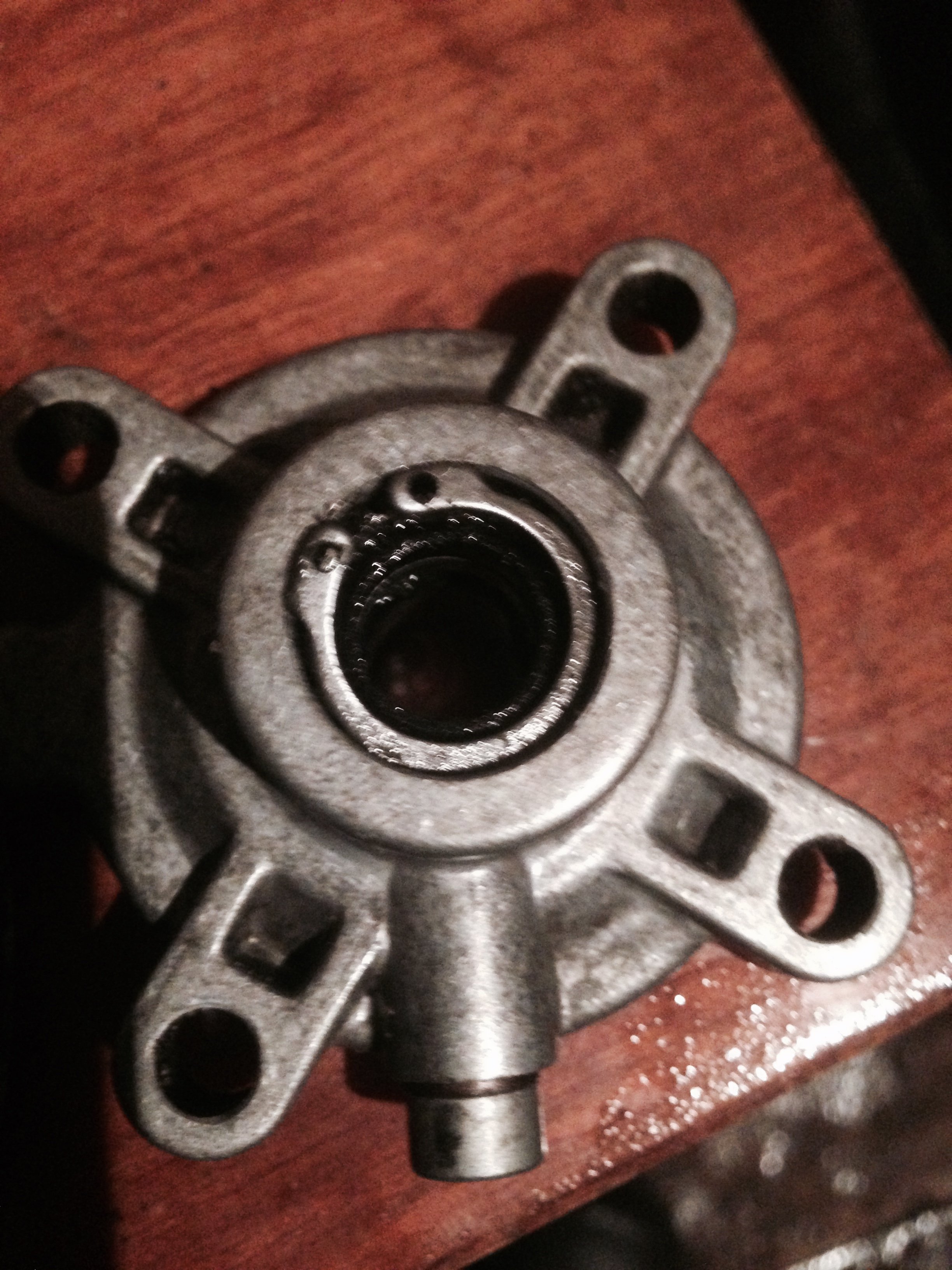

Продолжаю эксперименты с подножкой. При затяжке лопнула верхняя крыжка(так которая на 4 гайках). Если у кого осталась нерабочая подножка готов купить крышку или подножку целиком на запчасти.

Лопнула часть с электродвигателем, снизу через защиту прошел удар. Пришлось чтобы отремонтировать разобрать всю до винтика, проварить место трещины, и отшлифовать посадочное место гровером. Выточить новый сайлентблок (старый при сварке расплавился) из близкого по размерам автомобильного. Собрал все работает.
Верхнюю вроде сделать новую не сложно или так же заварить старую, разве нет?

Там тонкий силумин, думаю его не сварить. image.jpeg отломилось одно ухо.

Там тонкий силумин, думаю его не сварить. Посмотреть вложение 45182 отломилось одно ухо.
Подниму. Может у кого завалялась нерабочая подножка.
Удивляюсь инженерам BMW.Создав пробпемный,не ремонтируемый узел,и то,что не рекомендуют ставить на боковую подножку,сделано так,что и альтернативы то нету....Только новая,которая стоит....
,не мало.
