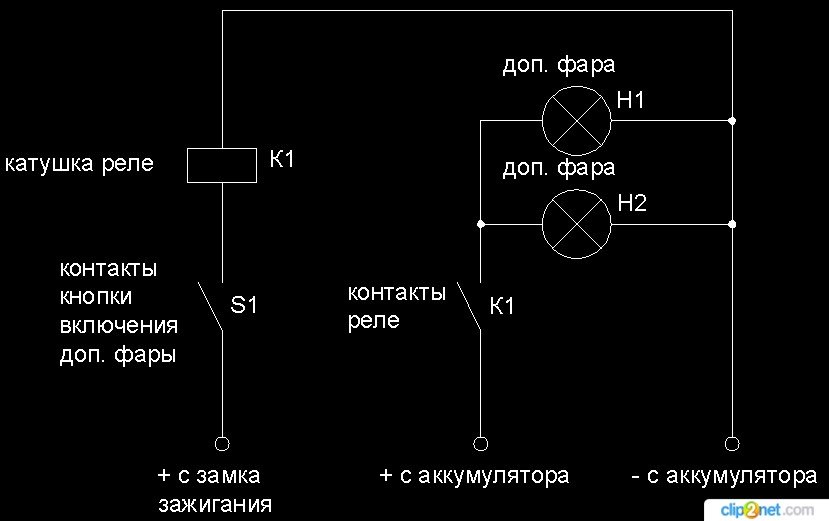

Леха,вот как у меня подключено. Доп. свет.jpg Я особо не разбираюсь в электрике,но могу дать телефон человека,который объяснит на словах эту схему.Доп свет не горит,пока не включишь зажигание.Доп свет отключается кнопкой на руле.Плюс от замка был выведен кем-то до меня.Так же плюс можно взять например приходящий на переключатель света.Реле покупается в любых автозапчастях.

Тоже так мыслю). Набрал в магазине автозапчастей все необходимое (провода, разъемы, термоусадка, реле, гнездо предохранителя, кнопка), вышло не более 1.000 руб.
Собирал в марте, 11тыс.км. - полет нормальный). Подключал по такой же схеме, как у Кирилла, только "плюс" на кнопку взял от лампы переднего габарита. И между аккумом и реле поставил предохранитель.

Как вы думаете, не начнет ли глючить бортовой компьютер (не тестирует ли он нагрузку?), если "+" на кнопку брать с переднего габарита? (силовой "+" буду брать с акума) Или же на жидком НЕадвенчуре есть ещё какие-то места для взятия плюса для кнопки?
Куzнец
1,499
Москва САО
За водяного не скажу, но у меня на воздушном ничего не глючит и комп не ругается). Кроме реле допфар, у меня еще и навигатор сидит на плюсе от габарита).

Лучше брать с прикуривателя "+" появляющийся, а кнопка коммутирует минусовое управление.
