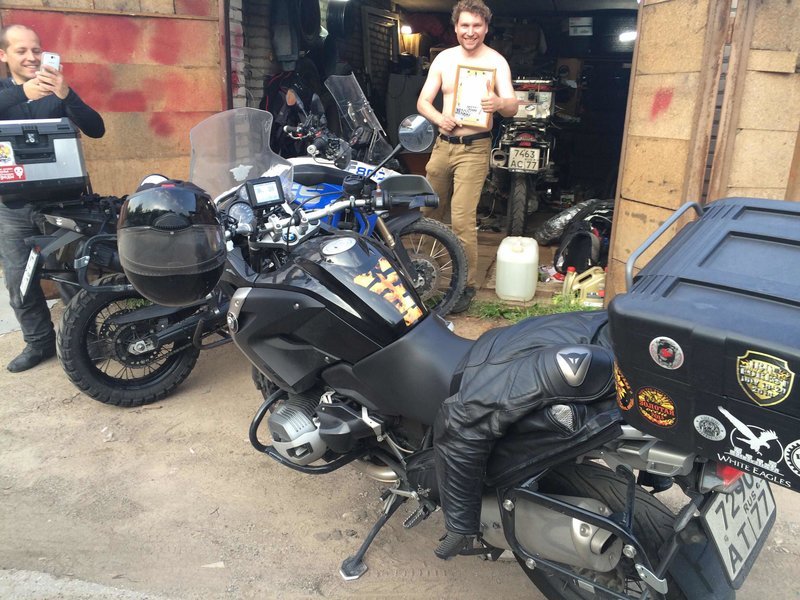

Спасибо сертифицированному специалисту гаражного сервиса Ён-инкорпорэйтед за наше счастливое гусеводство! )))
Проблема решена
Батарейки сели в ноль вольт!
Заодно истой пэ выключили автопостановку сигналки.
Рад был помочь и доказать, что все просто ремонтируется штатным набором ключей плюс маленькая крестовая отвертка.
