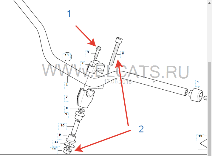

Нужно ослабить гайки на болтах под номерам 2. Выровнять руль и затянуть обратно. Если затягиваться не будет, как у меня, придется на выравненном руле, сначала открутить болты под номером 1 на каждой стороне. Снять руль. Затянуть гайку 2, удерживая болт 2. Затем поставить руль, верхнюю часть крепежа и затянуть болты 1, как указано выше. Поправьте, если не прав.
Если правда погнули болты 2 :shok: обращайтесь. По незнанию матчасти купил себе, когда обнаружил свернутый после падения руль. Эти болты согнуть маловероятно!!!
Т.к. к болтам не подобраться, надо снимать пластик. В дороге или когда спешишь этим заниматься некогда. Поэтому с кривым рулем едем до гаража и там правим, либо за завещал великий ДимкаС
Достаточно ослабить болты 1 и поставить руль на место. Откручивать гайки 2 не требуется - там сайлентблоки и затяжка с требуемым моментом (25Нм) мало на что влияет. При падении происходит проворот руля в креплениях, удерживаемых болтами 1, и перекос в сайлентах на верхней траверсе.

У меня как раз в сайлентблоках и есть перекос. Ослабление болтов 1 ничего не даст. Я пробовал. А вот деталь 11 и низ детали 7, которые имеют форму усеченного шара, дают детали 7 смещаться при падении как раз из-за формы усеченного шара и материала сайлентблоков (резины). В общем, я себе выправил. Ни на чем не настаиваю.
