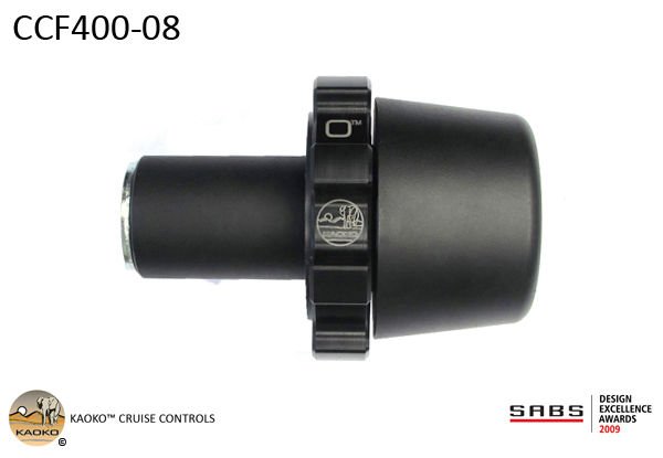

Куплю круиз-контроль на R1200GSA 2011 года. Желательно б/у. Нужен примерно такой как на фото. Либо какой-то еще вариант. Но только не лепесток. Нужен круиз с фиксацией ручки газа.

Очень неудобная приблуда. Себе поставил, из-за неудобства использования почти не пользуюсь..((

Неудобно, если стоит дополнительный рычаг-упор. Рука крепче держит руль, т.к. ход ручки газа становится тугим, в итоге появляется дискофорт в ладони уже через пару часов езды. В продолжительных поездках лучше рычаг снимать. А так - отличная вещь, даёт правой руке отдохнуть в движении.
У меня wunderlich вариант, в комплекте идёт грузик на левую часть руля, для баланса.

Оно из себя представляет просто гайку, которую надо крутить до определенного момента, пока не зажмется ручка газа. И сделать это правой рукой, не отпуская ручку, не получается. Приходится либо бросать газ и крутить правой рукой, либо тянуться туда левой рукой, что не удобно. И процесс занимает 3-4 секунды, что по моему мнению небезопасно.
У меня на чоппере был механический круиз в виде хомута вокруг ручки газа с рычажком под большой палец. Очень удобно было, зажималось и разжималось за долю секунды одним движением одного пальца. Активно пользовался в дальняках, в отличие от нынешней приблуды). Немцы могли бы и поумнее что-нибудь придумать, имхо)).
И еще один подводный камушек. Эта штука из алюминия и ничего не весит. А поскольку ставится вместо родного грузика, то получается что руль остается без грузика, появляются вибрации в зеркале и рука быстрее "забивается".
Я эту проблему решил установкой родного (немного доработанного на токарном) грузика снаружи, за защитой руки. Теперь у меня три грузика на руле))).

согласен с Куzнецом на все 99 %...фигня это а не круиз контроль... деньги на ветер...
токо у меня эта хреновина из железа от вундерлихта и весит так же как грузик... но на моей крутилка почти западлицо с ручкой и ее еще насчупать надо в толстых перчах а на этой хорошо торчит...

Ну так и у меня вундеровская. С синей крутилкой. И это алюминий. ;)
