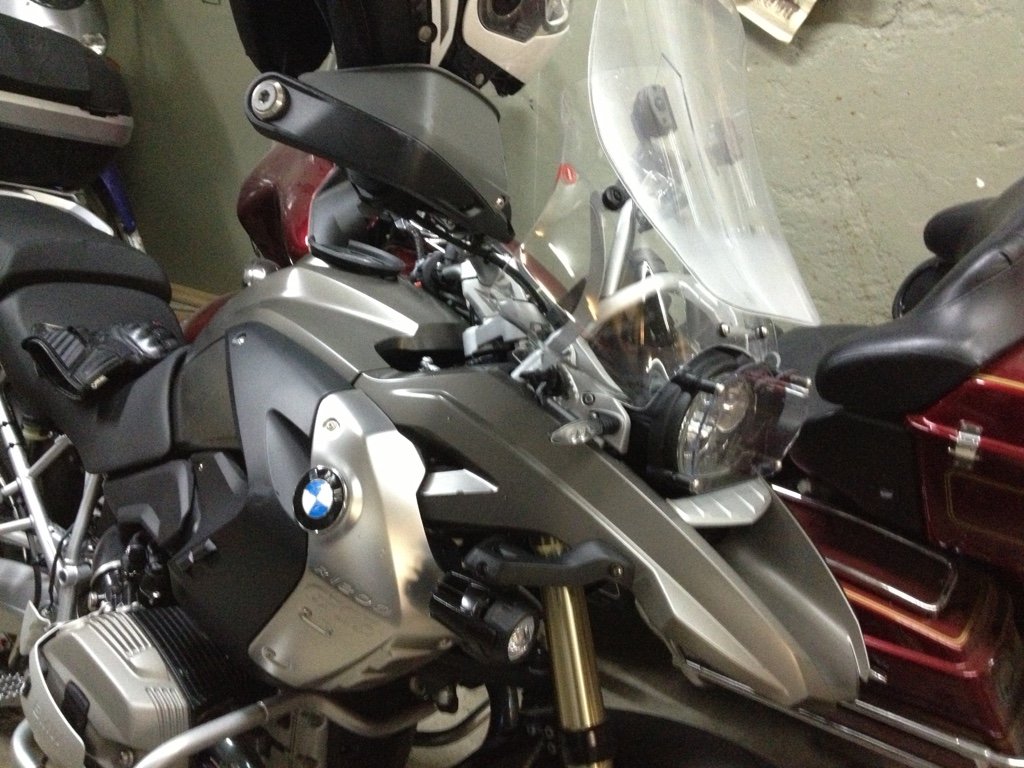

Стоит givi модель не помню. Смотреть надо. Регулируемое. Очень доволен. ImageUploadedByTapatalk1434303114.090529.jpg
