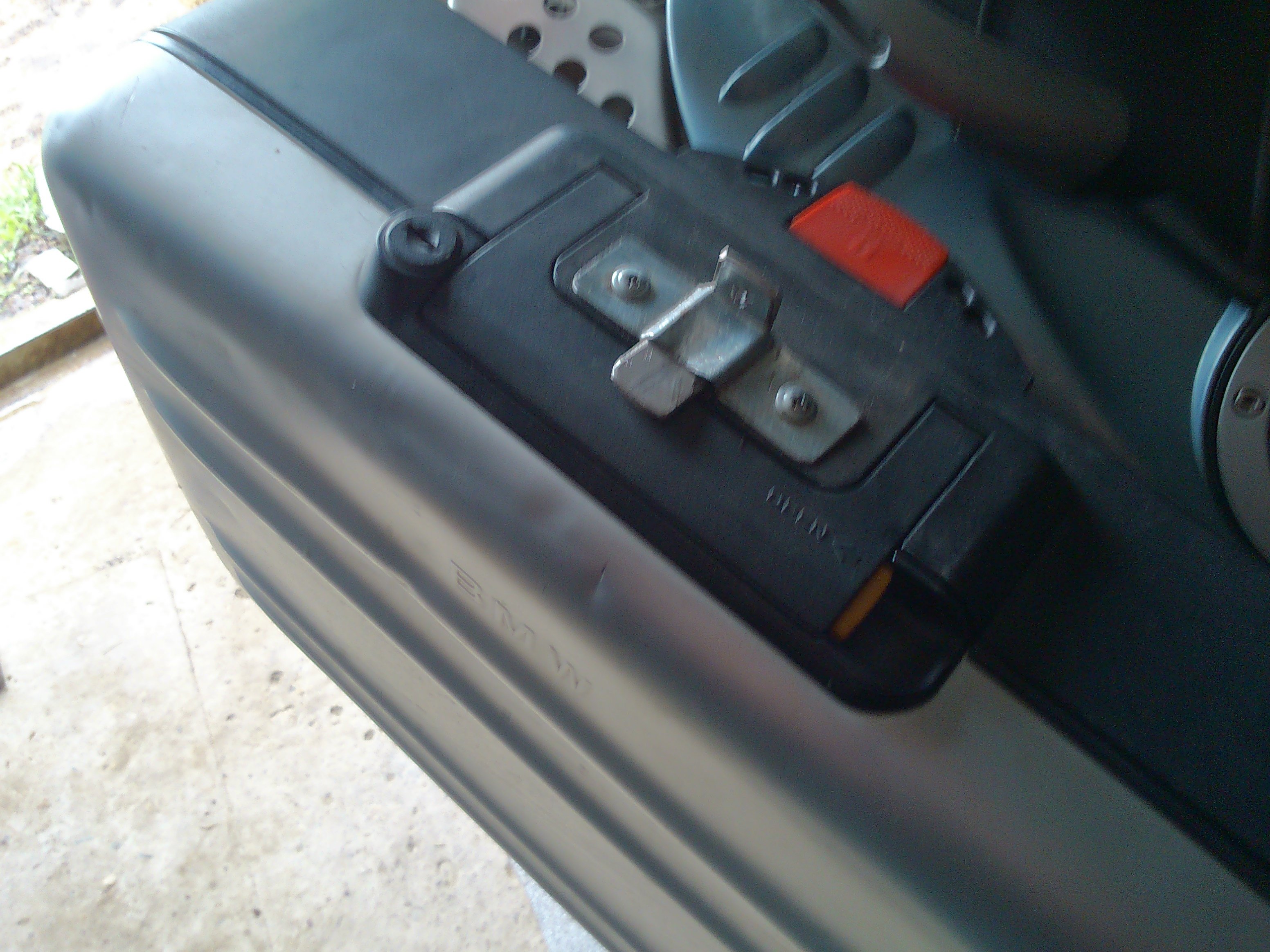

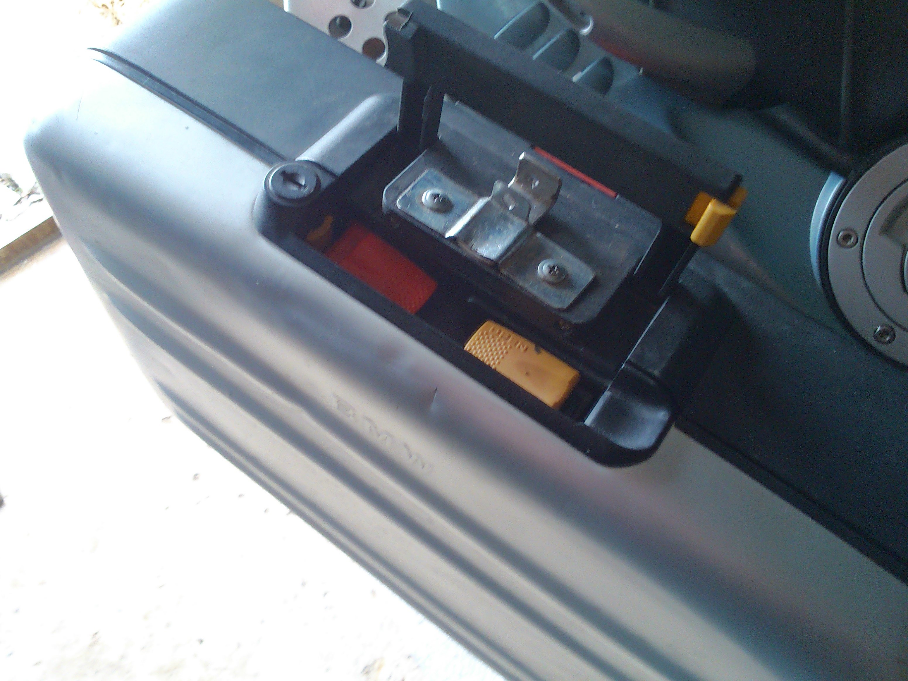

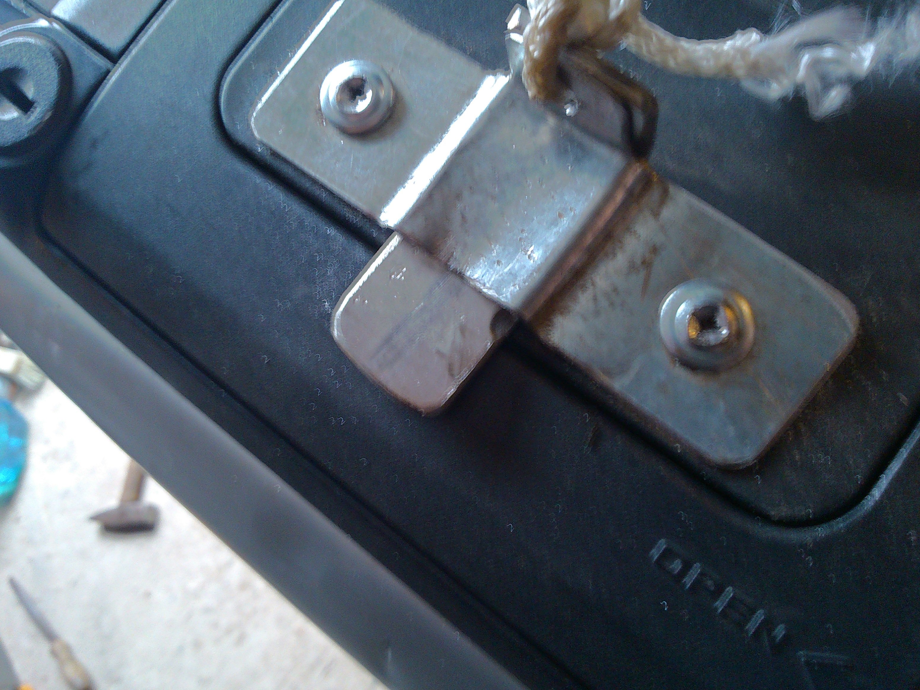

Ездил на майские в Чебоксары, по дороге потерял ключ от родных телескопических кофров. В общем когда обнаружил пропажу, была ночь, хотелось спать и срочно нужно было как-то добраться до содержимого кофров... Принял решение ломать запорный пластиковый язычок(который ручку запирает). По возвращении в Москву озаботился восстановлением замков... Ценник оказался негуманным 2000 за личинку замка (а их 2), а запирающие язычки вообще не нашел(если только с кофром брать :dash2: ). Основной вопрос - как обеспечить блокирование ручки, т.к. под ней полный доступ. Рассмотрев несколько вариантов, остановился на этом:
