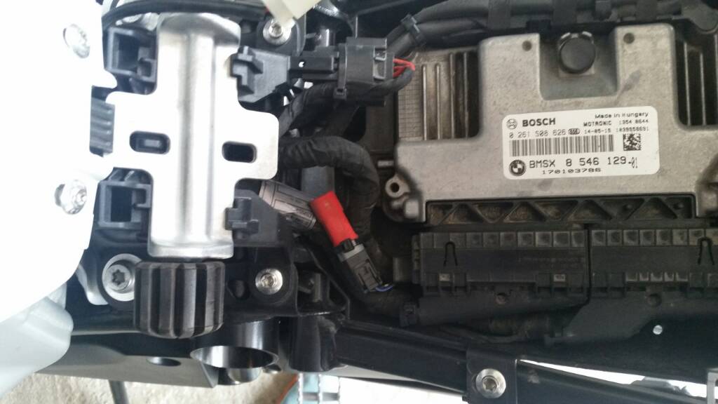

необходима помощь по жидкому гусю . Активация режима эндуро PRO.
Витальсон
3,589
Господа подскажите пожалуйста...
немцы сказали что после 1000 км пробега необходимо вставить перемычку для активизации режимов "эндуро ПРО"
куда ее надо вставить
или как по другому это сделать??
Дед Smirnoff
3,968
Иваново
Лови, красная - она.
Необходимо или можно?

Всем доброго дня.
Все-ли R1200GS LC комплектуются этой перемычкой?
Если нет, то где её можно взять?
Спасибо за ответы.
Только мотоциклы с опцией X224A Режим движения Pro
