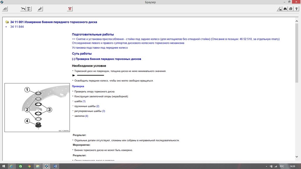

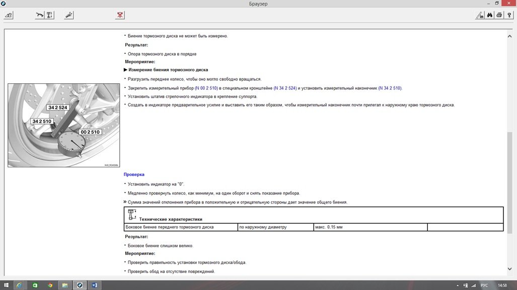

<blockquote data-quote="rusrealtor" data-source="post: 410398" data-attributes="member: 4234"><p>Да, диск с шайбами в сборе запрессованы, но чтобы его заменить сломал несколько ключей. Старый в принципе можно отремонтировать если аккуратно выпрессовать втулки и поставить потом вот эти шайбы <a href="https://www.louis.de/artikel/trw-befestigungskit-bmw-bremsscheiben-an-bmw-mod-fuer-bmw-k-1300-s/10043698?filter_bike_id=2061&list=85613054" target="_blank">https://www.louis.de/artikel/trw-befestigungskit-bmw-bremsscheiben-an-bmw-mod-fuer-bmw-k-1300-s/10043698?filter_bike_id=2061&list=85613054</a> [ATTACH]37237[/ATTACH]</p><p></p><p><span style="color: silver"><span style="font-size: 9px">- - - Добавлено - - -</span></span></p><p></p><p>Кстати, если кто менять будет диск то сначала нужно чуть на закрутку винты крутнуть, а потом откручивать так как в колесном диске винты на резьбовом герметике сидят.</p></blockquote><p></p>
[QUOTE="rusrealtor, post: 410398, member: 4234"] Да, диск с шайбами в сборе запрессованы, но чтобы его заменить сломал несколько ключей. Старый в принципе можно отремонтировать если аккуратно выпрессовать втулки и поставить потом вот эти шайбы [url]https://www.louis.de/artikel/trw-befestigungskit-bmw-bremsscheiben-an-bmw-mod-fuer-bmw-k-1300-s/10043698?filter_bike_id=2061&list=85613054[/url] [ATTACH=CONFIG]37237._xfImport[/ATTACH] [COLOR="silver"][SIZE=1]- - - Добавлено - - -[/SIZE][/COLOR] Кстати, если кто менять будет диск то сначала нужно чуть на закрутку винты крутнуть, а потом откручивать так как в колесном диске винты на резьбовом герметике сидят. [/QUOTE]
