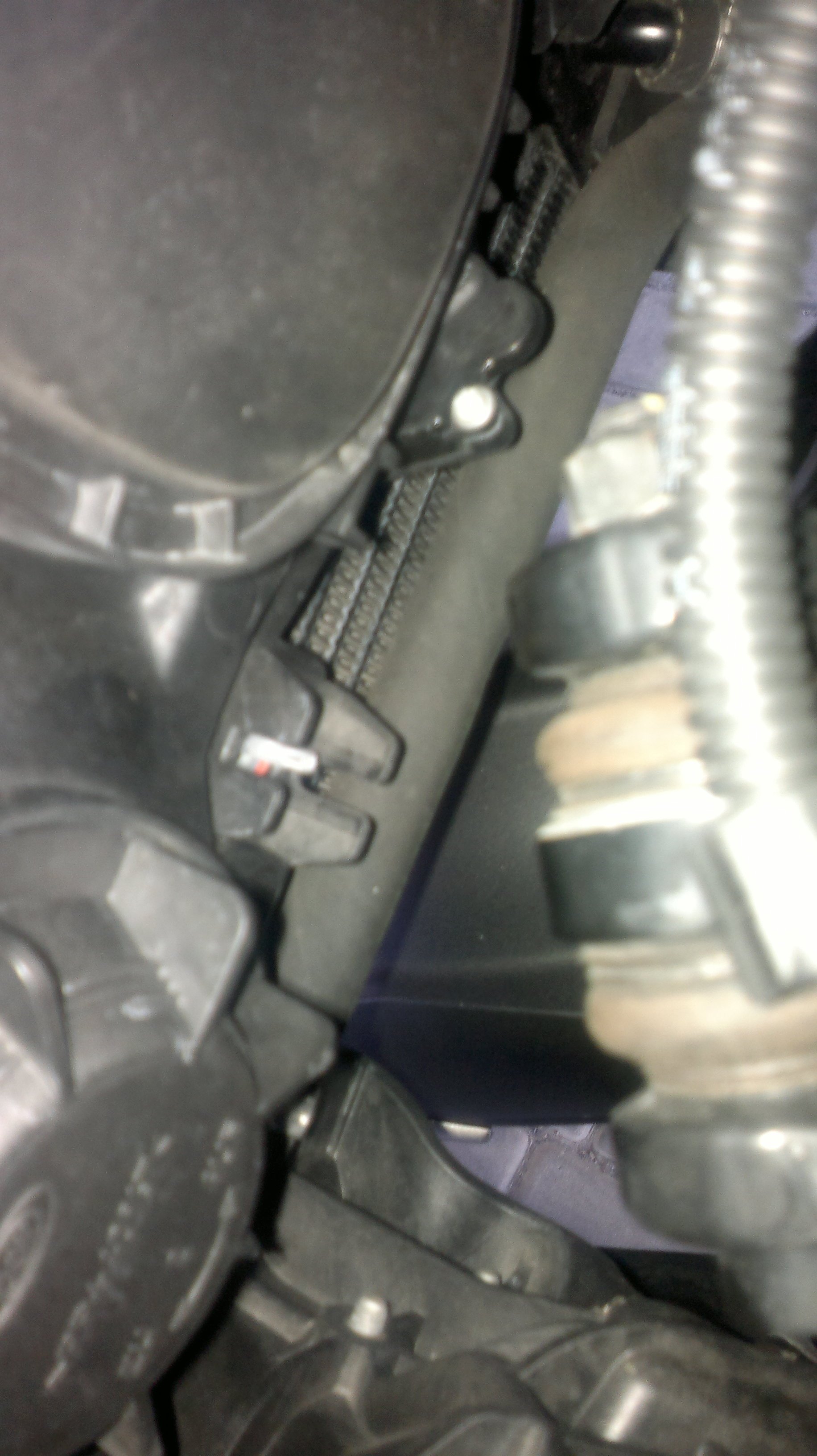

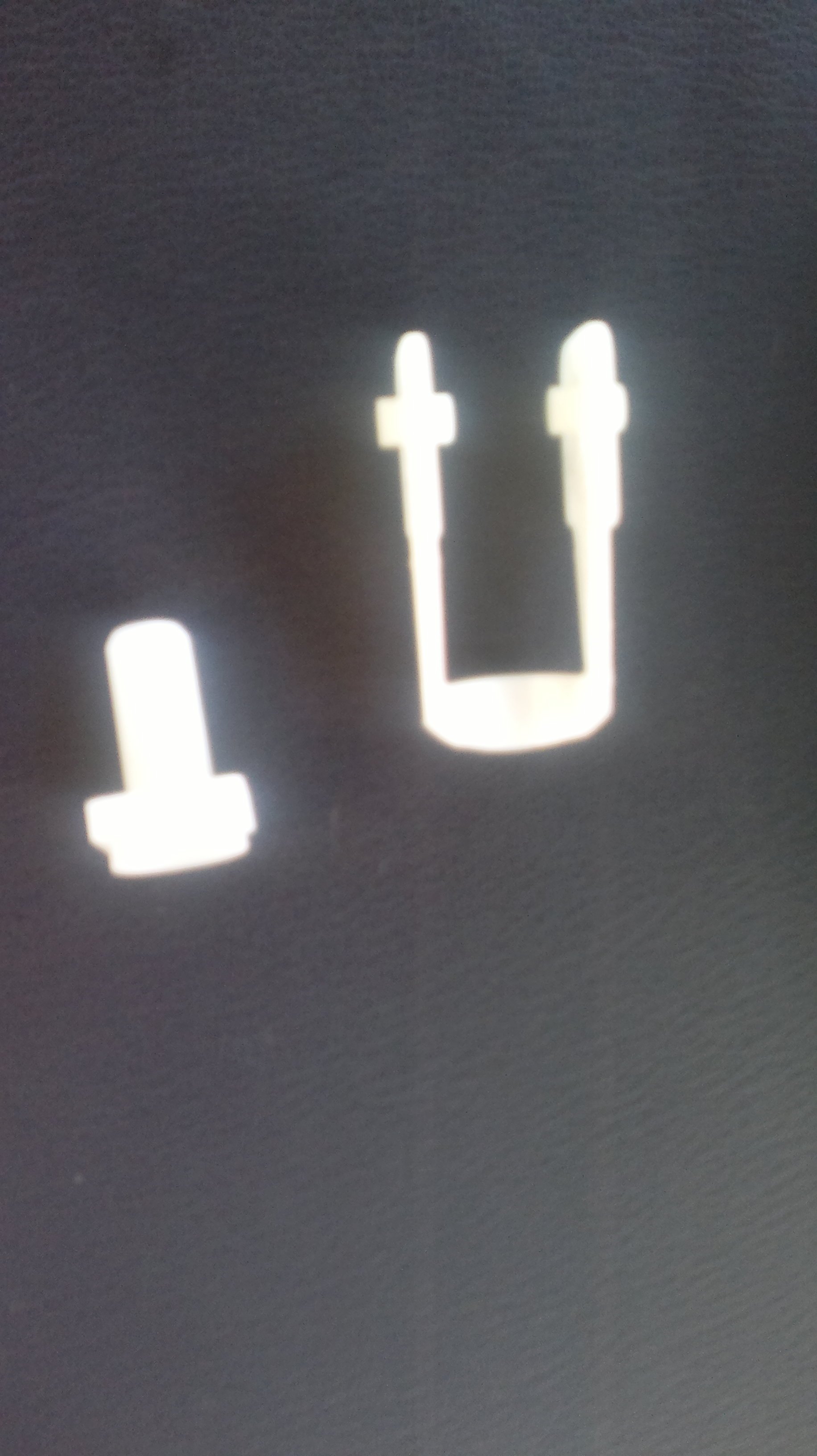

<blockquote data-quote="backdraft" data-source="post: 785791" data-attributes="member: 12848"><p>Тэкс. Пока как да что, я уже тоже все сделал.</p><p>Снял фару, этот штырь регулировочный с резьбой с внутренней стороны. Поэтому его выкрутил на максимум, потом нарезал оезьбу плашкой на 3,5, посадил гайку с барашкой, все это на штатный рычажок пластиковый и втулку.</p></blockquote><p></p>
[QUOTE="backdraft, post: 785791, member: 12848"] Тэкс. Пока как да что, я уже тоже все сделал. Снял фару, этот штырь регулировочный с резьбой с внутренней стороны. Поэтому его выкрутил на максимум, потом нарезал оезьбу плашкой на 3,5, посадил гайку с барашкой, все это на штатный рычажок пластиковый и втулку. [/QUOTE]
