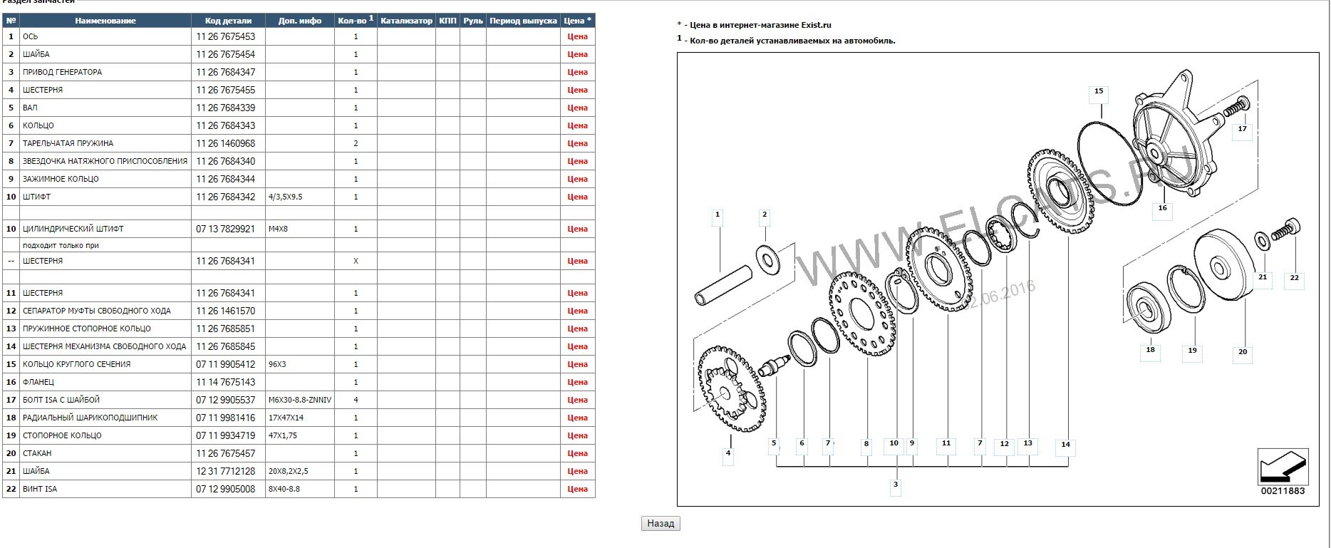

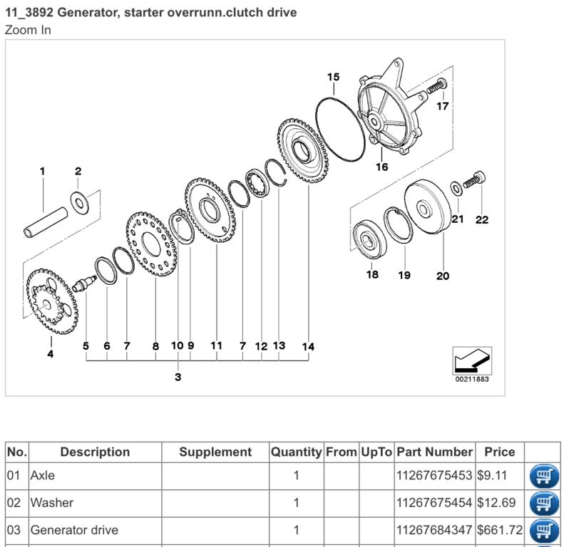

<blockquote data-quote="Zerocool-max" data-source="post: 763927" data-attributes="member: 18832"><p>Отчитаюсь. На выходных снял стартер (снимается легко-нужно снять боковинки пластика, обшивку бака, бак и стартер сверху будет). Отвез его в сервис по стартерам и генераторам. Они затестили его на стенде - сказали полностью рабочий. Поэтому действительно дело в обгонной муфте. Решил пойти путем покупки Б\у детали (авито, 5 тыс. р.). Свою вскрою, закажу детали и подготовлю к поломке бэушной)</p></blockquote><p></p>
[QUOTE="Zerocool-max, post: 763927, member: 18832"] Отчитаюсь. На выходных снял стартер (снимается легко-нужно снять боковинки пластика, обшивку бака, бак и стартер сверху будет). Отвез его в сервис по стартерам и генераторам. Они затестили его на стенде - сказали полностью рабочий. Поэтому действительно дело в обгонной муфте. Решил пойти путем покупки Б\у детали (авито, 5 тыс. р.). Свою вскрою, закажу детали и подготовлю к поломке бэушной) [/QUOTE]
