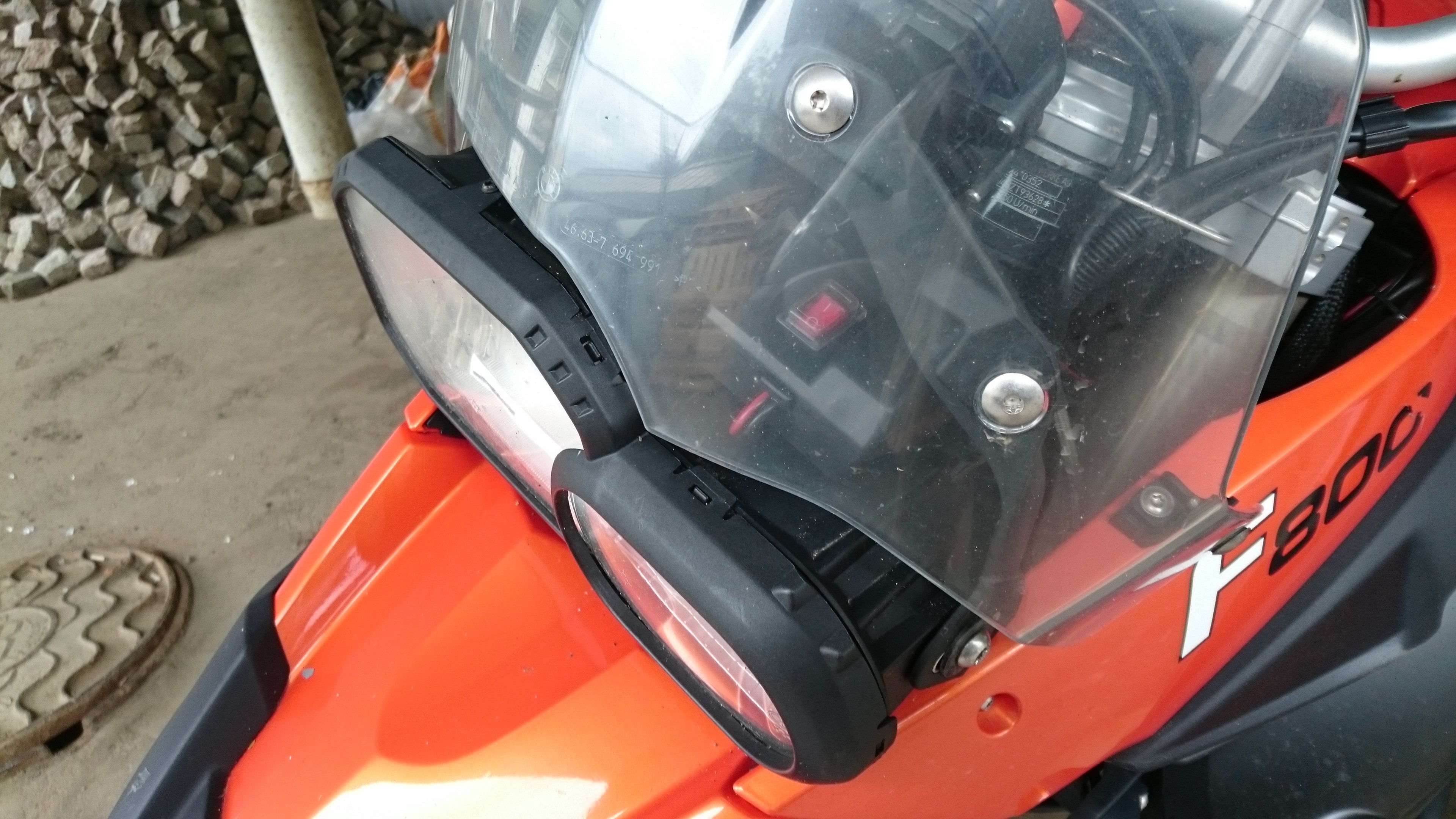

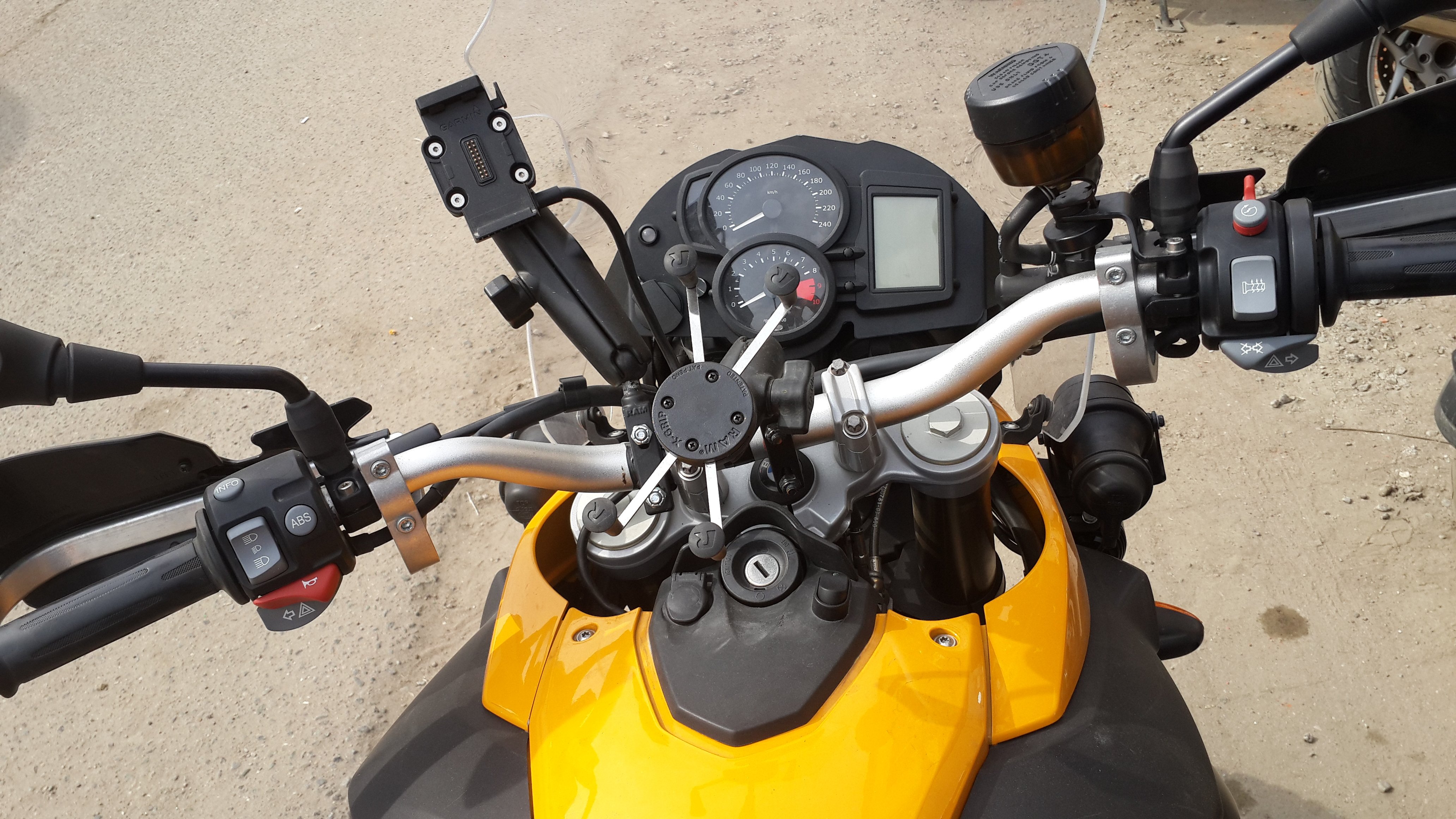

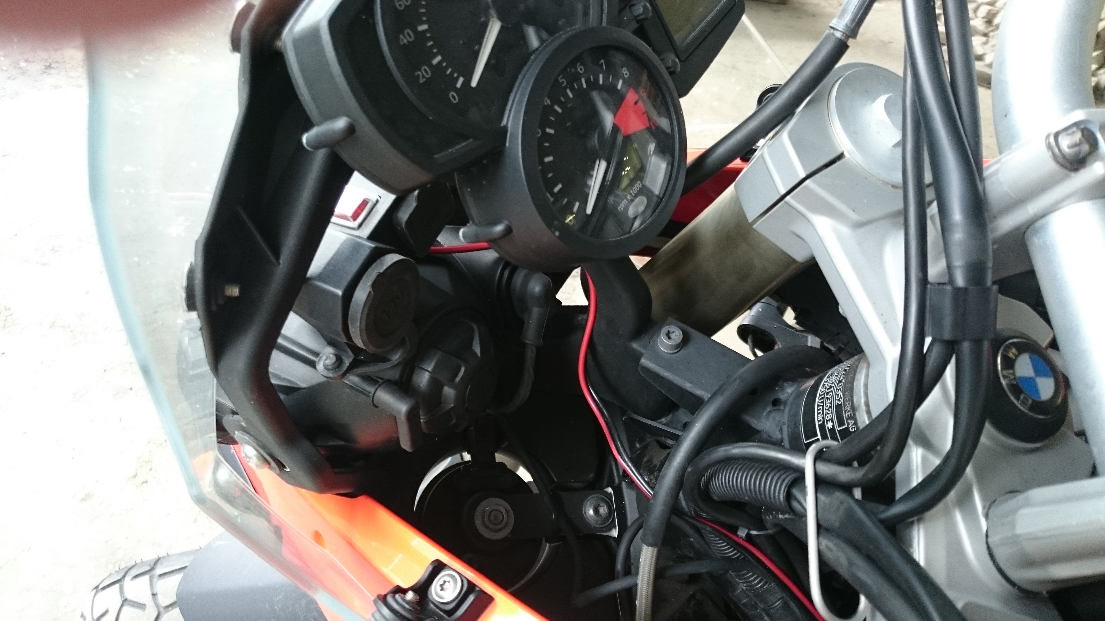

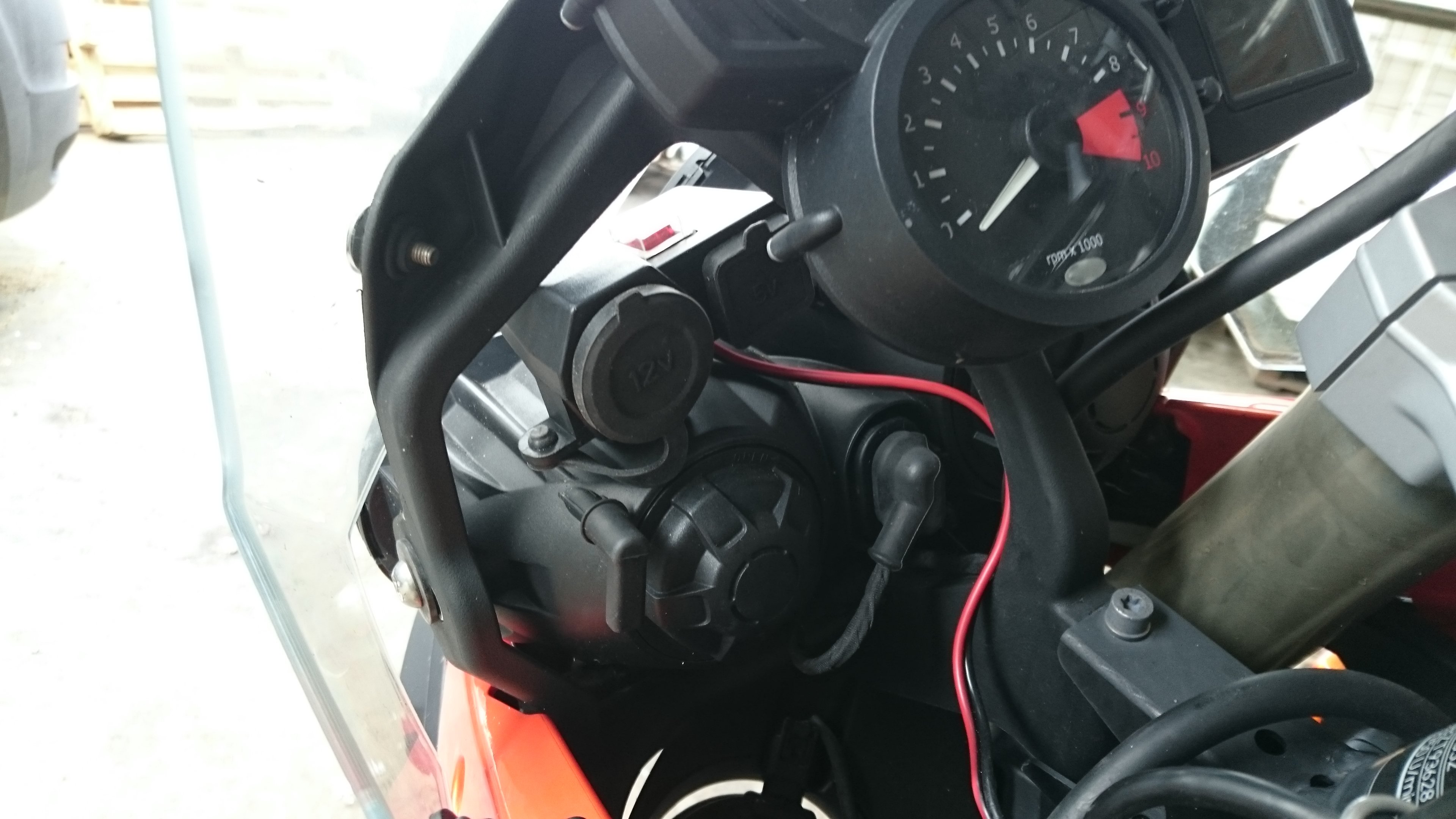

На мой взгляд нашел довольно удачное место - и не на виду, и защищенное от брызг и вместе с тем все можно подключить.
Сам прикуриватель вот такой - с двумя USB портами и кнопочкой отключения
http://www.dx.com/ru/p/diy-cigarett...ctor-for-motorcycle-black-313717#.VSaGafysWE4
Прикуриватель сам сделан довольно неплохо, к нему прилагается два вида крепежа - на руль и на поверхность на двустороннем скотче. Крепеж не очень хороший. На руль полный отстой, на поверхность вроде ничего, держится даже на слегка закругленной поверхности фары.
Необходимость установки была связана с тем, что при выездах на природу приходится много чего заряжать, а обычный прикуриватель шина отрубает через несколько секунд после отключения зажигания.
В качестве бонуса появилась возможность пользоваться компрессором и инвертором
