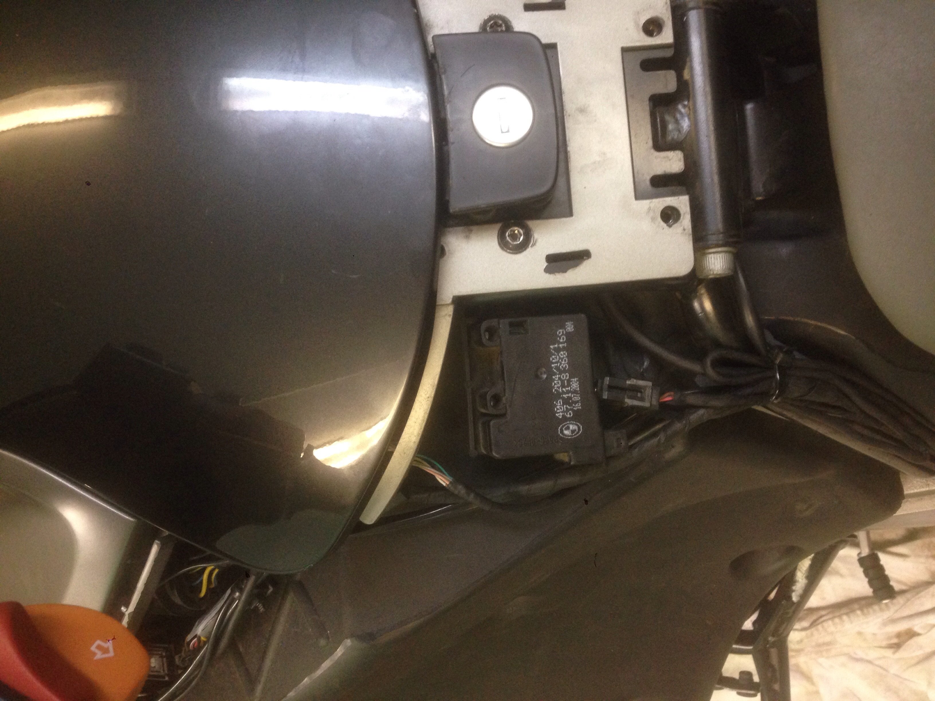

Мужики, помогите.
Вообще не открывается бардачек. Не с центрального не с ключа. Не нажимается кнопка. Как мне туда залезть? Винты же под крышкой.
Мужики, помогите.
MIG
247
МосквАчи мы
Поподробней можно описать конструкцию. открыл, буду разбирать. Что там можно сделать чтобы исключить такие заедания?
Владэк
187
М.О., г.Краснознаменск
  1. BMW K 1200 LT
  1. BMW F 650 CS Scarver
  2. Когда-то был
Справа электромагнита (хреновина на которой разъем) идет тяга её надо толкнуть в лево и замок откроется. Про снять разъем я имел в виду чтоб после не мучиться.
MIG
247
МосквАчи мы
Спасибо, за информацию. Все открыл и отключил.
