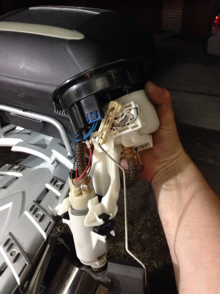

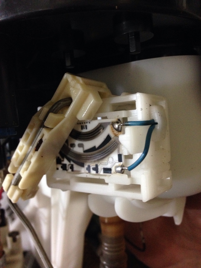

Датчик оказался рычажным!:)
Почистили дорожки и померили напряжение на фишке приходящей к нему. Должно быть напряжение 4-6 вольт. У нас все ок!
Сопротивление датчика меняется от 5Ом до 90 Ом. У нас и тут ок!
Вообщем собрали все обратно, показывает полный бак.
Надеюсь Кирилл напишет свои ощущения от ремонта в гаражном сервисе:)
От Ён сервиса Кириллу был презентован оригинальный бортовой компьютер БМВ! Надеюсь этот девайс порадует в долгих поездках!

Оказывается зря потратили время:( Все стало так же глючно работать.
Надо менять поплавок или плату с сопротивлениями.
Есть вариант заменить датчик на новый-кишку, но для этого нужно перекодировать блоки управления и не факт, что старые блоки понимают новый датчик.

В нашем случае был рычажный датчик, а не длинная кишка (на фотках видно).
