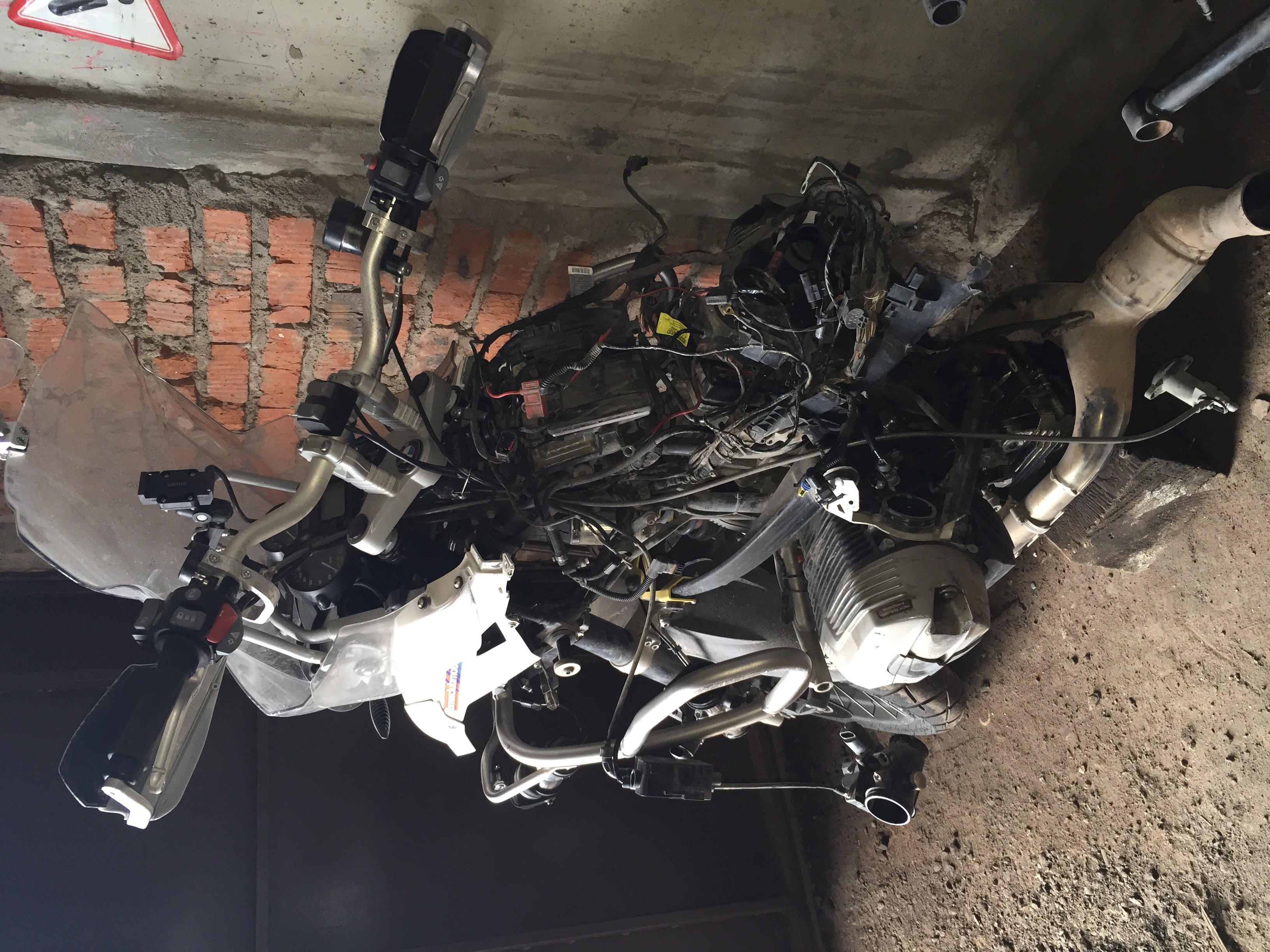

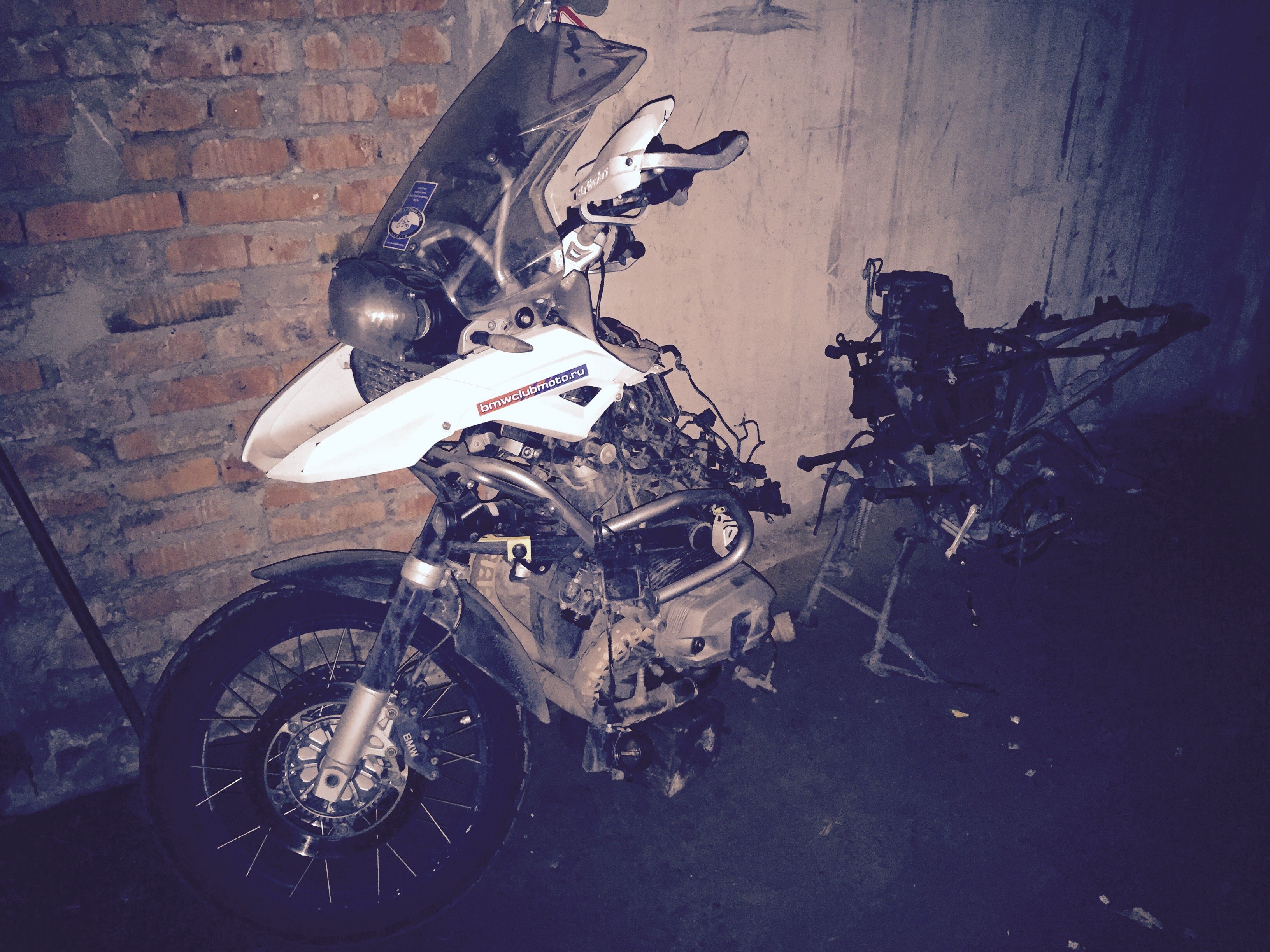

При поездке на Памир после падения был погнут подрамник, собственно он и стал основной причиной расчленения мотоцикла на две части и вместе с ним было принято решение замены сцепления.

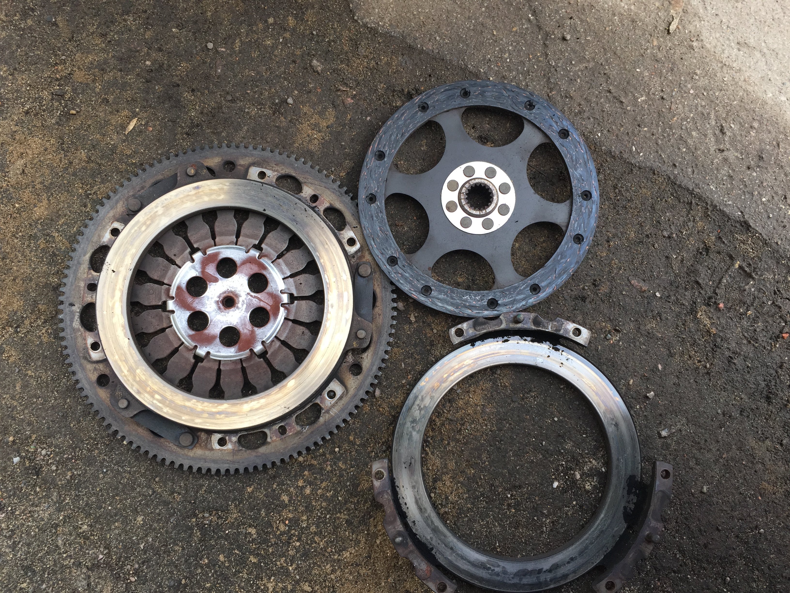

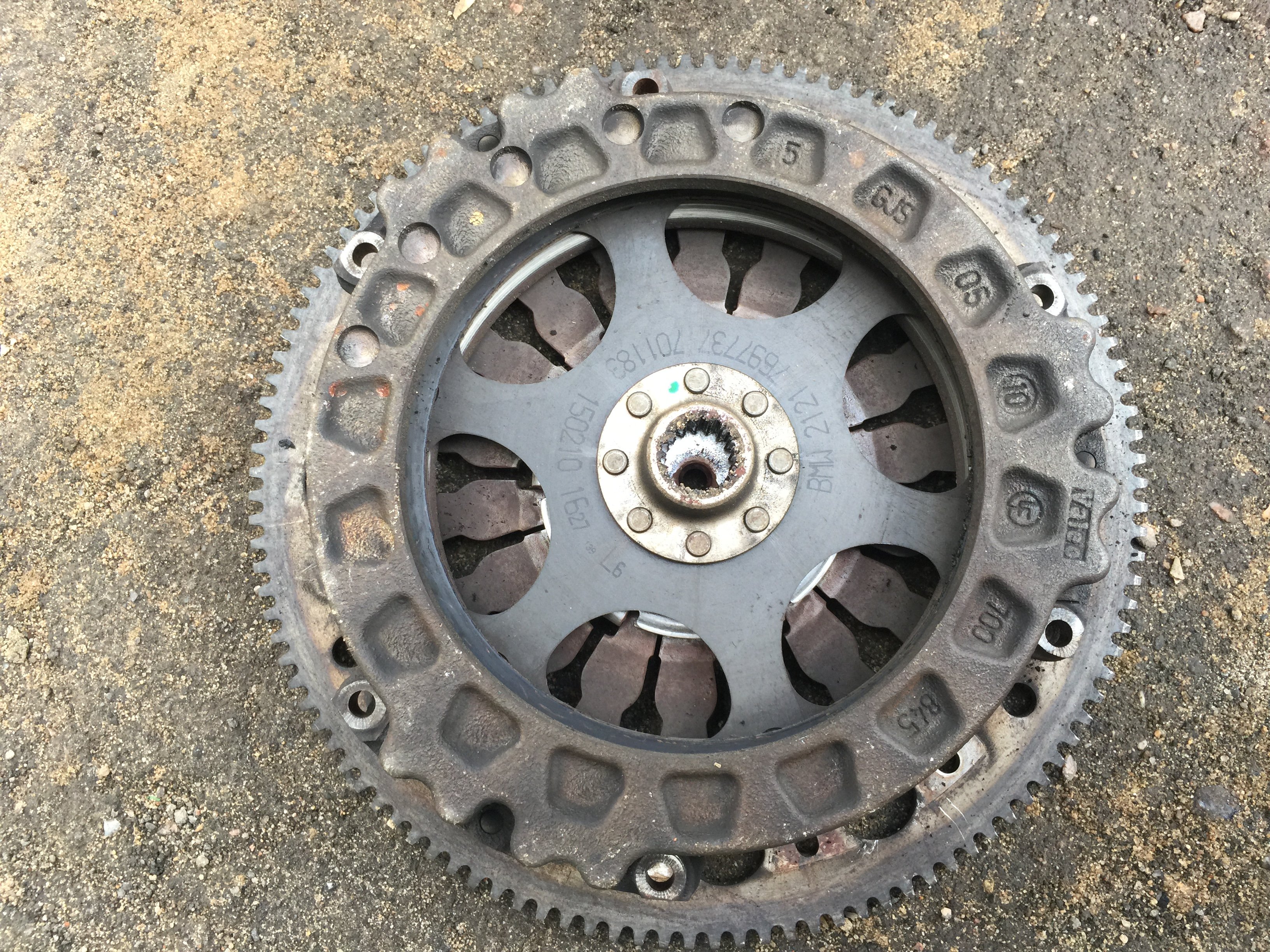

После вскрытия сцепления обнаружилось, что износ его составляет не больше 30-50тыс км, в общем оно в отличном состоянии и не требует замены.
