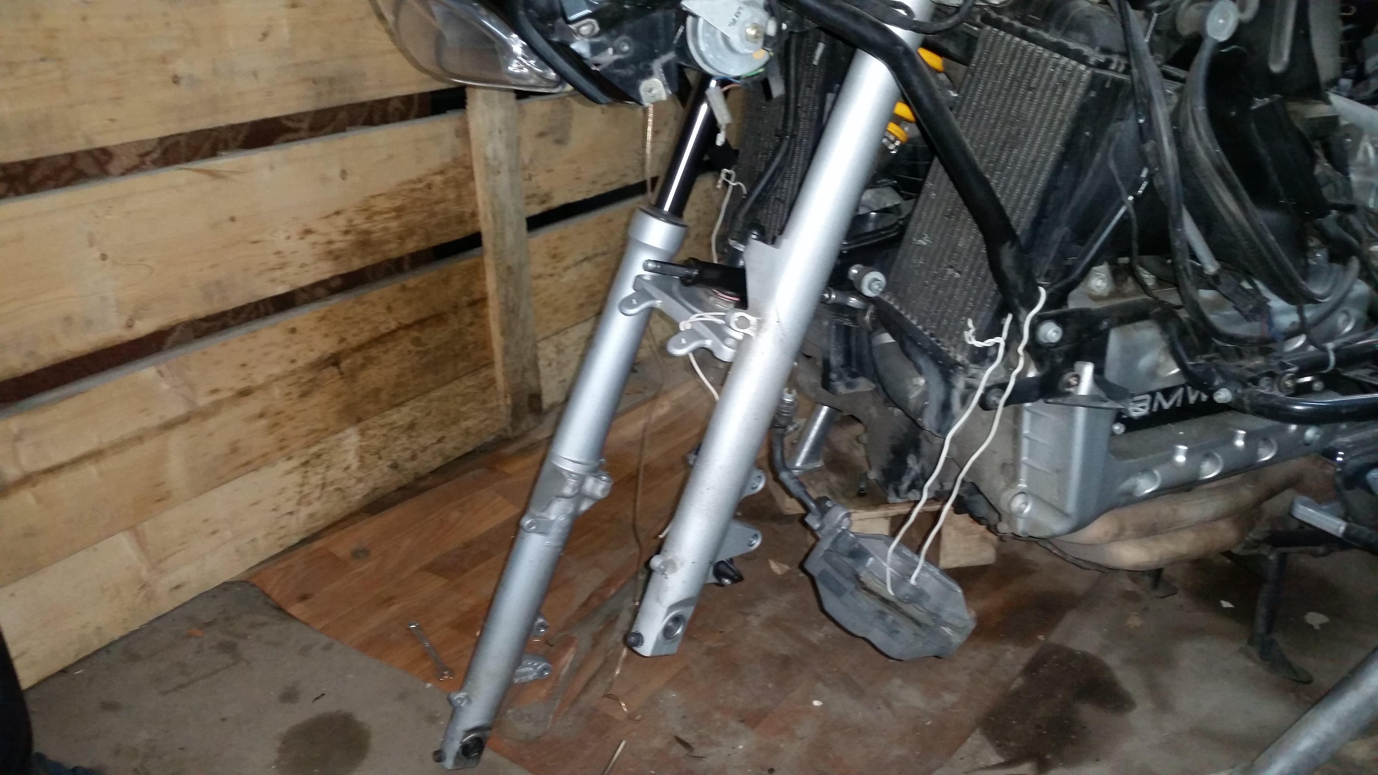

Снял перднее колесо , выскачило одно перо . Что делать ?

20150411_200103.jpg Его надо теперь перебрать или можно обратно впихнуть и забыть ?
Ён_
9,545
Посмотрите rcd, там написано как правильно поставить перо. Или спросите в Ильменской ветке как по практике лучше сделать. Я поставил перья по их совету, пока все хорошо.

Я менял амортизатор и поэтому пришлось открутить перемычку , надо было еще денфер сделать за одно .
Баркас то вставить , придется новые покупать ))) Перо обратно входит но не держится там , падает обратно

амортизатор меняется без проблем вообще!!! перемычку отворачивать не надо! демпфер - тем более! хотя "денфер" не менял - не знаю даж где такое)))
ты по мануалу делаешь или по наитию?

Делаю сам без мануала . Я предположил что без снятия перемычки рычаг так низко бы не ушел . Мне пришлось монтажкой подпихивать аморт а с перемычкой это было совсем не удобно . Задний на раз два меняется ))) Денфер от перемычки открутить не смог да и неудобно . Даже когда снял перемычку не смог открутить , закисло все . У меня мануала на русском языке нет а на немецком я распечатал но там ничего не поймешь (((

там есть хитрость) откручиваешь сверху гайку и болт снизу. опускаешь амортизатор в прорезь рычага. залазишь рукой к штоку амортизатора и снимаешь с него резинку с шаебой ) после чего поднимаешь амортизатор вверх и он выйдет из рычага. вуаля, амортизатор снят)))) а то что делаешь без мануала - БОЛЬШАЯ глупость!!!
болтики тяжело крутились? ;) они не закисли - резьбовой герметик, причем синий! надо было нагреть)))) если нет фена, то хоть кипятком облей)))) собирать также - на клей!
Послушайся Александра - скачай RSD! еще пригодится Repair Manual

Ну да , резинку не снимал . Совсем немного не хватила что бы вылезти аморту ))) Ну все обошлось , снял , вставил другой ))) Добрые люди на Ильминском ) Подсказали как вставить перо ))) Оказалось что ничего сложного , открутить вверху винтик ( что бы ушел воздух) и вставить его обратно ))

Я перья отдавал на переборку в 13 году и сам разбирал . В этом году перемычку еле еле открутил но ставил на синий стоп резьбу. На самом деле я даже и не знал что надо так делать , греть или кипятком облить . Спасибо Алексей , теперь буду знать :)

Всем привет . Перья пришлось перебрать так как спустив воздух из пера потек сальник ((( Переборка двух перьев обошлась примерно 6.000 с копейками .

Ну почему же , Alex_LT убедил что он нужен ))) Попробывал шаровую затянуть хватило дойти до 90 Н и стало страшно что сверну гайку и остановился на этом а надо было 130 Н . Все остальное я закручивал без этого хитрого ключа )) Сколько сам делал не разу ничего не отвалилось
